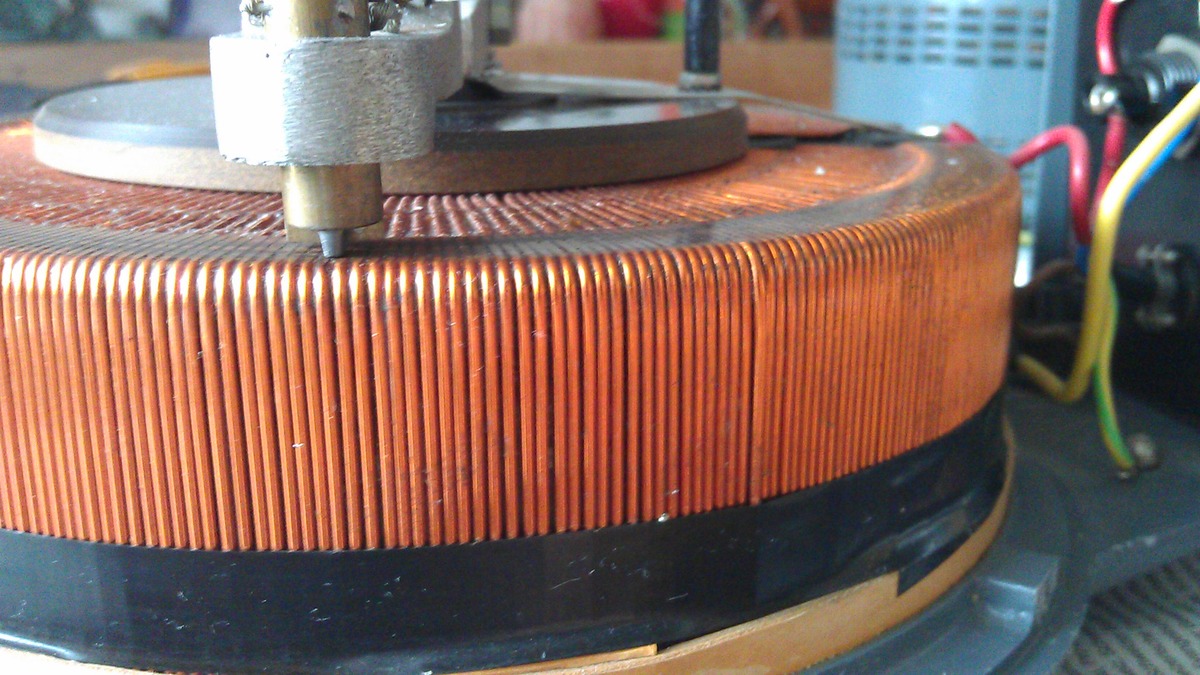

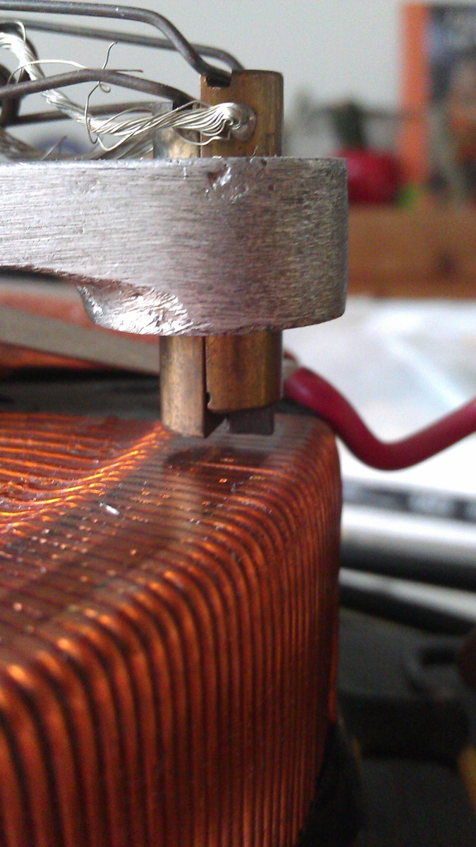

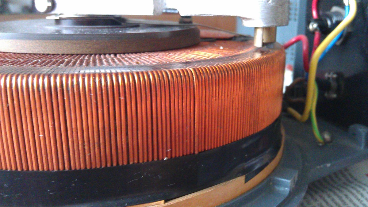

habe einen alten Stellspartrafo/Variac bekommen, 3000VA/12A.
Irgendwie ist die Drehachse nicht (nicht mehr?) rechtwinklig zur Ebene
der Wicklungsschulter, so dass die Abnehmer-Schleifbürste nur auf einem
Teil des Kreises den Kontakt behält, trotz der gefederten Halterung.

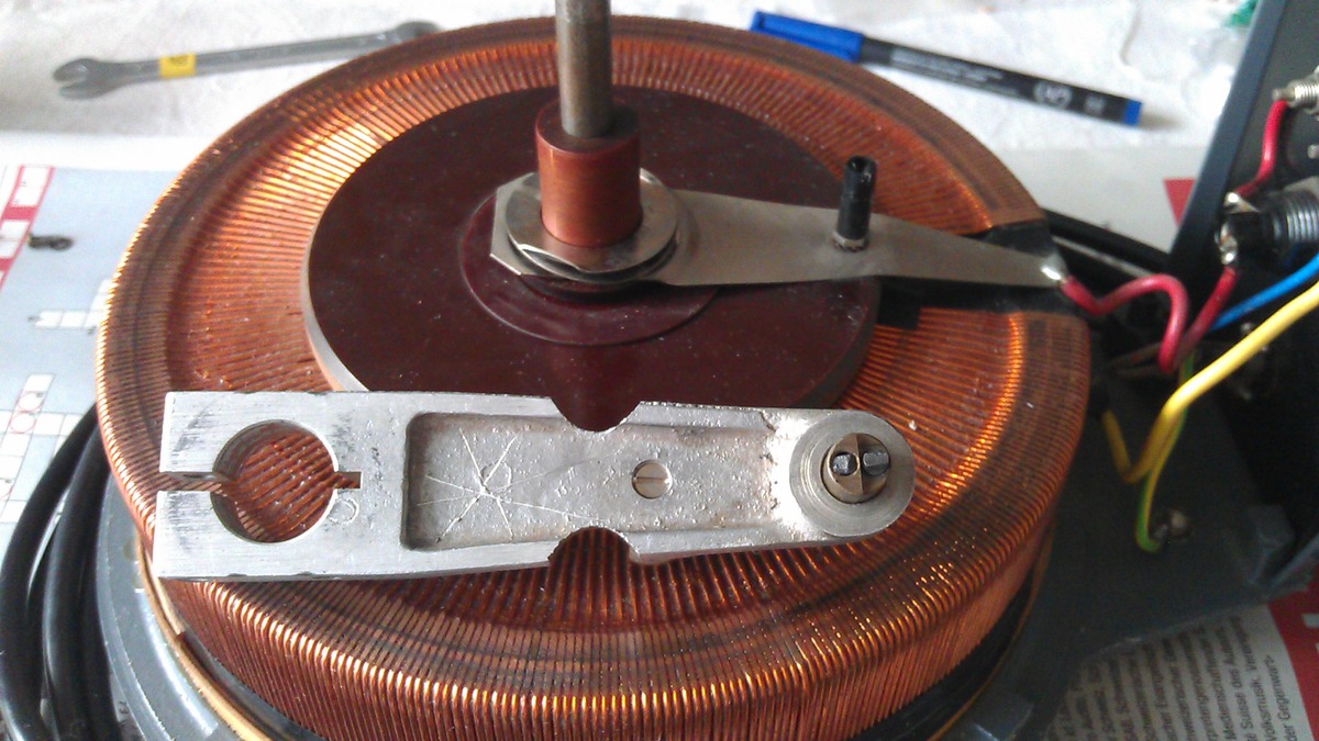

Ich gedenke aus irgendeiner genügend langen Motorkohle einen Ersatz zu
dengeln.
F: Sind Motorkohlen und Variac-Schleifer prinzipiell/materialtechnisch
gleich genug?
F: ...oder soll/muss ich nach anderem Material für das Ersatzteil
Ausschau halten, welches besser taugt im Variac seinen Dienst zu
verrichten?
Der Stelltrafo soll bei mir im Heimlabor als Reparatur-
Entwicklungshilfsmittel zum Einsatz kommen. Da bisher auch kleinere
~250VA es getan haben (bis zum Durchschmoren wg. Fehlbedienung HI) muss
ich ja nicht die volle Strombelastbarkeit ausreizen, 4..8 A abgesichert
tut es dann auch.
Gast #5952025
dengeln.
Das möchte ich sehen wie du eine Ersatzkohle dengelst :)
Aber Schleifen funktioniert, hab das mit meinem Gerümpelreparaturen auch
schon erfolgreich gemacht.
Noch ein Praxistipp: Motorschutzschalter gibts billig in großer Auswahl
und die schützen auch einen Trafo vor Überhitzung.
