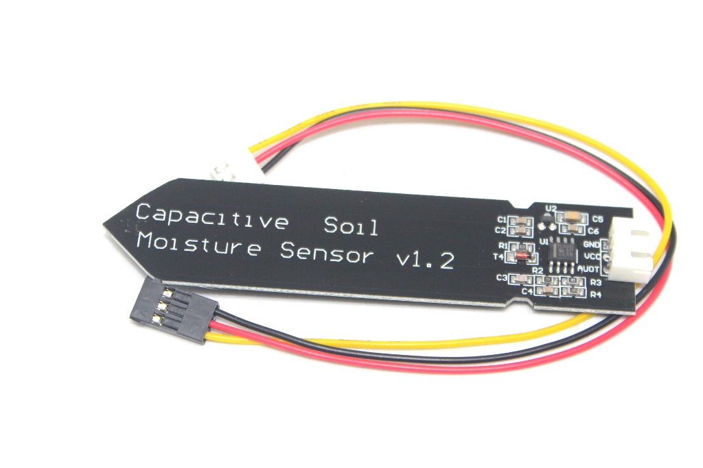

hat jemand Erfahrung, ob oder wie gut sich eine FR4-Leiterplatte, die
lediglich vollständig mit Lötstopplack beschichtet ist, als kapazitiver
Sensor im Erdboden eignet? Es wird ja wahrscheinlich auch von den
Bodenverhältnissen abhängig sein (Säuregehalt oder so was), vielleicht
auch vom Lötstopplack selber, aber irgendwo hat sicherlich schon jemand
mehr oder weniger erfolgreich so etwas über lange Zeit betrieben haben.
In diesem Fall geht es um Außeneinsatz, also nicht im Blumentopf. Aber
der Unterschied wir klein sein. Natürlich als Feuchtigkeitssensor.
Und natürlich muss die Beschichtung solide sein, also kein Kupfer bis
kurz vor den Rand oder so was.
Und wenn jemand eine besonders geeignete Beschichtung dafür kennt, wäre
es auch interessant.
#5952482
Vielleicht noch richtig dick mit Plastikspray einrotzen.
Müsste man schauen ob das die Funktion beeinträchtigt.
Wenn das mechanisch nicht beansprucht wir dürfte das einige Jahre
halten.
Wenn da noch die Auswertelektronik drauf ist, wie oben im Bild,
muss das alles vergossen werden.
Und die blöde Buchse muss weg.
Kabel festlöten und vergießen.
Vielleicht reicht auch Plastikspray oder Flüssiggummi.
Ob das UV-Beständig ist weis ich nicht genau.
Falls das oben rausguckt.
Thomas

Das denke ich auch. Einen galvanisch mit der Erde verbundenen Sensor (->
Leitfähigkeit) würde ich nicht erwägen. Dennoch könnte es nützlich sein,
auch die Leiterbahnen eines kapazitiven Sensors, trotz der
Voll-Isolation mit Lötstopplack oder mehr, zu vergolden, denn wenn
Feuchtigkeit durch den Lötstopplack diffundiert, würde eine Vergoldung
vielleicht Korrosion verhindern oder reduzieren. Ich weiß nicht, ob das
passieren kann oder würde, deswegen frage ich hier mal nach Erfahrungen.
Ich habe mal ein Gehäuse mit Plastikspray "lackiert". Das Zeug hat sich
schon nach wenigen Benutzungen davon gemacht :-(

Es gibt billige Sensoren mit einer mehr als 2 schichtigen LP aufgebaut
sind. Die sind sehr robust.
SMT100 von der Firma UGT habe ic gesehen. Naja, kosten glaub ich 100
Euro pro Stück aber ein Ansatz wäre das vielleicht. 4 Ebenen
Leiterplatte und die "kondensatorplatten" innenliegend.
Kann auch sein, dass das wie ein Oszillator funktioniert dessen Frequenz
Bodenfeuchteabhangig ist.
