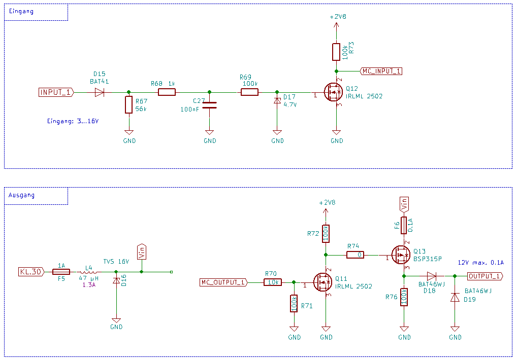

bastle gerade wieder an einer kleinen KFZ Platine. Der Mikrocontroller
besitzt dieses mal keine internen Schutzdioden (nicht dokumentiert) und
läuft mit 2,8V. Nun habe ich mir zwei kleine Schaltungen für Ein- bzw.
Ausgang überlegt.
Kann man diese so lassen?
Für Optimierungsvorschläge wäre ich dankbar!

Ich würde nichts dergleichen verwenden, sondern Optokoppler. Dann muß
ich nur die IR-LED im Optokoppler schützen.
Die Schutzdioden am µC-Eingang kannst Du auch extern nachrüsten. Dann
vielleicht 100k Widerstand an den µC-Eingang solange dessen
Empfindlichkeit das zulässt (oder noch größerer Widerstand, muß halt den
Eingangsstrom bei minimaler Eingangsspannung erreichen), 10..100nF gegen
Masse gegen Störungen (und Wechselspannung) und schon kannst Du da
Netzspannung anlegen solange der Widerstand nicht thermisch überlastet
wird und der Controller mehr Strom benötigt als durch den Widerstand
fließt. Wenn nicht wird evtl. Vcc angehoben, das wäre ggf. schlecht.
BSP315 an 2.8V schaltet +12V immer ein.
Die Eingangs- und Ausgangsschaltungen sind langsam, kann man aber bis
auf obiges so machen. Übrängstlich und überaufwändig, 100k in Reihe vor
eineer BAV199 sollte reichen wenn der uC keine Eingansschutzdioden hat,
sonst noch 1k vor den uC Eingang, und wenn man Störungen filtern will
eben 100nF oder 10nF parallel.
Der Ausgang hat keinen Kurzschlusschutz und bei Anlegen einer negativen
Spannung stirbt die Verpoldiode. Ein Schutz ist das also eher nicht,
sondern ein Treiber.
D15 ist  überflüssig,
R68 ist auch bei 0603 HP nicht ausreichend hochohmig bei ISO Pulsen,
Q13 ist irgendwie durch seine Body-Diode in Leitrichtung - soll da so?
D19 sorgt bei Verpolung für ein thermal incident.
so mal auf die Schnelle.
von Soul E. (Gast)
Zum hunderttausendsten Mal: eine TVS mit 16 V an KL30 reicht nicht. Du
brauchst eine mit 36 V. Zumindest wenn Du offiziell die LV124 erfüllen
willst.
Deine Schaltung muss dauerhaft 27 V (je nach OEM) für 300 ms 32 V
aushalten. Und das an einer Quelle ohne Strombegrenzung. Nimm einen
Spannungsregler der das aushält, soviel teurer sind die nicht.
Für Sensoreingänge reicht die Betrachtung bis 16 V aus. Wenn das mit dem
Low-Pegel noch passt, kannst Du (wie oben bereits vorgeschlagen) die
fehlende Eingangsschutzdiode am Controller nachrüsten (Diode nach VDD
oder Zener) und den Strom über einen Reihenwiderstand auf das für die
Diode zulässige Maß begrenzen. 47 - 100 k wäre ein typischer Wert.
22 - 100 nF als ESD-Schutz hast Du ja vorgesehen. Die gehören allerdings
direkt an den Steckerpin, und die Leiterbahn wird erst zum Kondensator
und dann von dort aus zur restlichen Schaltung geroutet. Für ESD gilt
kein Ohm'sches Gesetz, das ist Wellenausbreitung!
von Stefan F. (Gast)
100kΩ würde ich vermeiden, denn da fängt man sich leicht
elektromagnetische Störungen ein.
Ausnahme: Bei R71 und als Bestandteil von Tiefpässen* finde ich 100kΩ in
Ordnung.
10kΩ wäre mein persönliches Maximum, soweit möglich.
*) Deine Tiefpässe haben alle geringere Widerstandswerte.
von Tim M. (tim90)
Ja klar :-) - Das was mich da immer ein wenig stört, ist das Vcc
angehoben werden kann... - Der MC verbraucht ca. ~2-5mA
Hoppla! Stimmt - Hab ich korrigiert
Für "einfachere" Dinge wie z.B. Tastendruck aber ausreichend?
Als Kurzschlussschutz wäre die Sicherung F6 vorgesehen.
Funktioniert nur, wenn nicht verpolt wurde.
Wie könnte man das einfach lösen?
Warum?
Wie sollte man das auslegen?

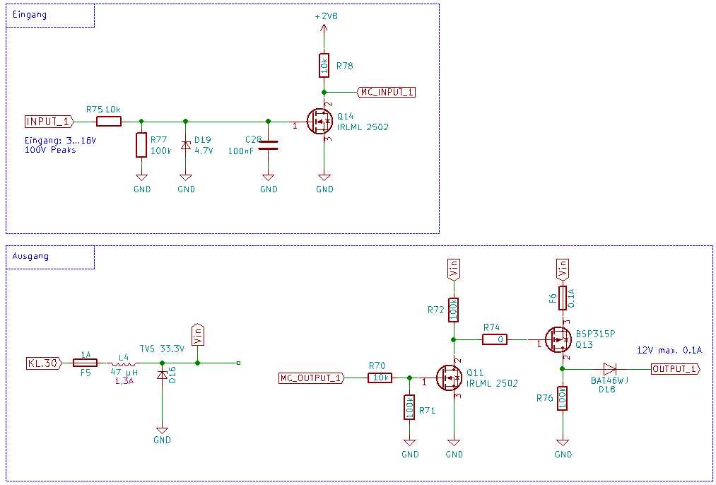

Also... ich hab mir nochmal eine Schaltung überlegt...
-Eingang-
Ich möchte das ganze wie vorher schon erwähnt ohne Diode nach Vcc
machen, da ich evtl. den MC auch später mal schlafen legen werde und
somit kein großer Strom mehr fließt -> evtl. Überspannung
Deswegen möchte ich dies mit einer Z-Diode lösen.
Bei Peaks wird die Spannung auf ~5V begrenzt.
Bei einer Verpolung / negativen Spannung wird die Z-Diode sofort
leitend.
Der FET soll verhindern, dass z.B. ein Peak durchschlägt (z.B. Z-Diode
zu langsam) und mir den MC zerstört. FET hält +- 12V aus.
Wenn ich mich richtig erkundigt habe, benötigt ein FET nur wirklich
Strom wenn dieser umgeladen wird. Daher sollte die Schaltung auch
relativ "stromsparend" sein. Mit R75=10k würde ich bei 13V 1,3mA bei
aktiven Eingang ziehen. Wenn ich auf 22k gehe entsprechend weniger.
Ist das so alles richtig / sinnvoll?
-Ausgang-
Die Schaltung des Augangs habe ich jetzt korriegiert.
Durch die Diode D18 kann kein Strom rückwärts fließen.
Bei einer negativen Spannung / Kurzschluss würde die 100mA Sicherung
auslösen. Passt das so?
Nun noch ein mögliches Problem:
Wenn ich den BSP315 via IRLML2502 einschalte habe ich z.B. bei Vin=12V
am Gate einen Unterschied von 12V. Wegen der geänderten TVS Diode auf
33.3V, muss auch der Rest der Schaltung mindestens 34V vertragen. Habe
ich nun 30V Eingang würde ich die maximale Gatespannung des Fets von 20V
übersteigen. ==> Defekter FET - Wie kann ich das in den Griff bekommen?
Den IRLML 2502 müsste ich auch ersetzen, da UDS maximal bei 20V liegt.
Ist das so richtig?

Tim M. schrieb:
> z.B. Z-Diode zu langsam
Nach meinem Kenntnisstand kann das nie passieren.
> Ist das so richtig?
Meiner Meinung nach hast du dich in einer völlig übertriebenen "Lösung"
verzettelt. Mache erstmal klar, welcher Schutz notwendig ist, bevor du
mit Kanonen auf Spatzen schießt. Nach Murphy hast du ohnehin irgend eine
Störung vergessen, die alles kaputt machen wird. Möglicherweise gar eine
nicht elektrische Störung, die viel alltäglicher ist.
von René F. (Gast)
Tim M. schrieb:
> Einer sagt "Schaltung OK", der andere
> "Schrott". Da tut man sich als Anfänger recht schwer eine Lösung zu
> finden, die man auch logisch nachvollziehen kann.
Das „Problem“ an der Dimensionierung deiner Schaltung ist, das es sein
kann das deine Sicherheitsmaßnahmen in einem Fahrzeug ausreichen können,
im nächsten Fahrzeug aber unterdimensioniert sind. Es gibt deshalb
Normen wie eine Schaltung sich im Bordnetz verhalten muss. Die meisten
Entwickler kennen diese Normen nicht wenn sie nicht im Automotive Umfeld
tätig sind und erachten die Anforderungen als geringer als sie sind.
Ich sehr immer noch nicht einen Spannungsregler! Damit fängt man doch an
wenn die allerersten Rahmenbedingungen stehen.
Eine TVS hat auch einen Übergangsbereich, der bei Dioden logarithmisch
ist.
MOSFET immer 50% überdimensionierten.
usw.

von Philipp G. (geiserp01)
Tim M. schrieb:
> Aber irgendwie hab ich leider den Eindruck das keiner wirklich
> konkret eine Aussage macht. Einer sagt "Schaltung OK", der andere
> "Schrott".
Du kannst Dich an @souleye halten. Er kommt aus der Branche.
