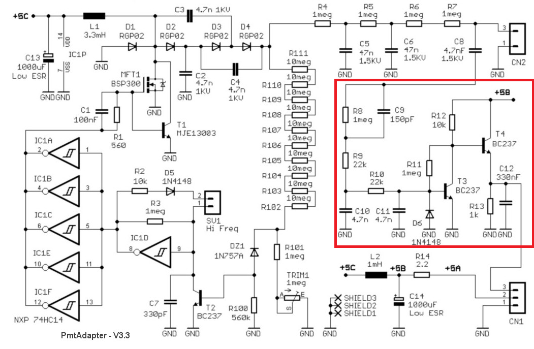

Ich besitze aktuell einen Theremino PMT Adapter
https://www.theremino.com/en/blog/gamma-spectrometry
Dieser verwendet eine Transistorschaltung (BC237) um das Signal welches
von C8 produziert wird zu verlängern, damit es von der Soundkarte an CN1
verarbeitet werden kann. Leider ist diese Schaltung nicht verstellbar,
das heisst ist das Signal an CN1 zu gross, hat man pech und in der
Software passieren Fehler.
Nun wollte ich hier mal nachfragen, ob mir allenfalls jemand erklären
kann was diese Schaltung genau macht, also wie das Signal verlängert
wird. Und ob man das allenfalls Umbauen kann auf eine OP-Amp Schaltung
welche man verstellen kann, (mit einem Poti). Die Opamps müssten aber
mit nur +5V auskommen, da USB keine -5V oder so liefern kann.

Die rot_umrandete Schaltung macht vermutlich genau das,
was sie auch soll - würde ich wohl genau so lassen.

Die Schaltung ist ja auch Murks, weil der sie einfach davon ausgeht, das
T3 einen ganz bestimmten Verstärkungsfaktor hat. Laut Datenblatt kann
dieser zwischen 120 und 800 liegen, entsprechend wird das Ergebnis sein.
Versuche einen anderen BC237 (oder ähnlichen Transistor) zu finden, der
möglichst gering verstärkt.
Die Widerstands-Kaskade mit 100M Ohm kommt mir auch äußerst fragwürdig
vor. Ob die Schaltung überhaupt funktioniert, dürfte damit weitgehend
vom Zufall, Luftfeuchte und anderen Faktoren abhängen, auf die du keinen
Einfluss hast.

Die Schaltung hat aber eine stabilisierende Parallelgegenkopplung (R11),
so daß die Wirkung der unterschiedlichen Stromverstärkungen viel
geringer ist als das reine Verhältnis der Verstärkungen.

Man kann die Spannungsverstärkung der Schaltung etwas reduzieren, indem
man R11 im Wert verringert. Allerdings hat das auch Grenzen, weil R11
den Arbeitspunkt von T3 bestimmt.

Die Schaltung an sich funktioniert einwandfrei und ist bei diversen
Anwendern unterwegs. Mit
bodbodbod schrieb:
>> um das Signal welches von C8 produziert wird
> Produziert wird? C8 ist ein Kondensator, der produziert nichts.
Damit meinte ich den Puls der den Kondensator macht. Fällt auf der
Eingangsseite also an CN2 die Spannung ab, wird durch den Kondensator
ein Puls an R8 gegeben
>> zu verlängern
> Wie meinst Du das: "Verlängern."???
>> damit es von der Soundkarte an CN1 verarbeitet werden kann.
Der Puls aus C8 ist so kurz, das die Soundkarte welche typischerweise
48kHz hat, diesen garnicht sieht, oder zuwenig lange, um Ihn
aufzuzeichnen der Puls wird von ca. 5uS auf 100uS verlängert.

Die Information liegt in der Pulshöhe, also die Amplitude.
Ich will nicht die Länge der Pulse verstellen, das ist ok und
funktioniert. Mir geht es um die Spannung der Pulse, bzw. die
"Lautstärke" welche die Soundkarte sieht. Aktuell muss ich die
Soundkarte auf 2/100 Volume betreiben das es Einwandfrei Funktioniert.
eine Einstellung von 50/100 oder so wäre besser.

Ich vermute, es ist so gemeint:
Mit_der_derzeitigen_Schaltung ist die Amplitude zu hoch.
(Diese verbreitert die "Original-Pulse" (kann sie durchaus),
das würde also sinngemäß passen.)
Dann aber ist evtl. eine Begrenzung per Zener-Diode oder gar
einer oder mehrerer normaler (z.B. 1N4148) - diese aber in
Leitrichtung! - zur "Klemmung" des Maximalpegels sinnvoll.
Weißt Du denn, wie hoch der Pegel sein darf?

Dieter schrieb:
> R13 durch Poti ersetzen. CN1 auf den Schleiferabgriff des Potis
> umhaengen. Anderes wuerde ich nicht aendern.
Das ist genau der richtige Weg. Dann verändert sich bei
Lautstärkeverstellung mit dem Poti R13 auch nicht die Grenzfrequenz des
RC-Glieds aus C12 und R13!
