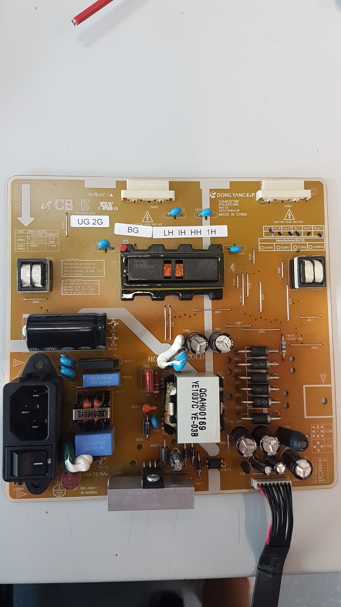

ich wollte grad einen zweiten Monitor an meinen Laptop anschließen.
Zunächst dachte ich der zweite Monitor wäre kaputt weil alles schwarz
war.
Bei genauerem Hinsehen fiel mir auf, dass der Monitor nur extrem dunkel
ist.
Man kann nur grobe Umrisse erkennen.
Dieses Problem taucht nur bei diesem Monitor auf.
Hat jemand eine Idee woran das liegen kann?
Danke.

Ich hab viel darüber gelesen, dass es am Netzteil liegen könnte und an
den Kondensatoren.
Ich pack mal ein Bild vom Netzteil dazu.
Die Kondensatoren sehen alle gut aus und sind nicht gewölbt am Ende.
Wie ich einen Fehler an den Spulen feststellen kann, weiß ich leider
nicht.
Außerdem ist mir eine Verfärbung im Bereich der Dioden aufgefallen,
allerdings konnte ich messen, dass diese in Ordnung sind.
Gast #5955459
Da der Monitor noch ein Bild anzeigt, dürfte das Netzteil nicht defekt
sein. Eher - wie gesagt - die Hintergrundbeleuchtung oder deren
Ansteuerung.

Gast #5955785
Hallo
> Ansteuerung.
Witzbold, die Ansteuerung für die Hintergrundbeleuchtung ist doch mit
auf der Netzteilplatine.

Gast #5955793
M.M.M schrieb:
> Sinn ergibt das allenfalls, wenn sich die Röhren(einheiten) seitlich
> ohne Zerlegen des Panels rausziehen lassen.
Ich hab versucht an die Röhren ranzukommen allerdings müsste ich alles
zerlegen.
Dieser Meinung bin ich auch.
Wie ich feststellen kann ob ein Fehler auf der Netzteilplatine ist mir
leider nicht ganz klar.
Ich hab meistens nur was von gewölbten Kondensatoren in anderen Foren
gefunden.
Bei mir sind die Kondensatoren aber alle gut.
Habe sie sicherheitshalber auch alle getauscht.

Gast #5955806
Man kann ein paar Röhren aus der Ersatzteilkiste nehmen und am Netzteil
anschließen. Leider sind die in den wenigsten Ersatzteilkisten zu
finden.
> gefunden.
Bei Displays mit CCFL ist das ein üblicher Fehler. Eine der Röhren ist
defekt oder liegt im Stromverbrauch außerhalb der Spezifikation und
schon schaltet das Treiber-IC ab. Oft ist die Ansteuerung in Ordnung und
die Röhren sind schuld.

Gast #5955994
Hallo
Erich schrieb:
> Da ich nicht genau eingrenzen kann ob es Ansteuerung oder Röhre ist,
> müsste ich erstmal beides als Ersatz haben um es auszutesten.
Röhrendefekt zeigt sich oft dadurch, daß die Hochspannungschaltung
anläuft, noch funktionierende Röhren kurz aufleuchten und die Schaltung
sich nach Detektion eines Fehlers wieder abschaltet.
Man könnte auch nachmessen, was am auf der Rückseite der Platine
befindlichen IC passiert. Sofern man das kann, und sofern man das
entsprechende Datenblatt hat. Aber Achtung, am Netzteil liegen sowohl
Netzspannung als auch Hochspannung an.
> Da stellt sich die Frage ob sich der Aufwand noch lohnt bei dem Monitor.
Wie sehen denn die Spannungen zum Mainboard hin aus. Das Foto ist leider
so klein, daß man da keine Beschriftung erkennen kann. Sind da Werte
angegeben? Und wenn ja, werden die eingehalten.
Vom Mainboard sollte eine Schaltspannung kommen, die dem IC für die
Röhren anzeigt, daß selbige eingeschaltet werden sollen? Ist die da.
Wie sieht es mit der Spannungsversorgung am IC aus. Da könnte auf dem
Weg zum IC hin eine Sicherung sein.
Ganz davon abgesehen: Die Elektrolytkondensatoren waren bei Monitoren
aus dieser Zeit bei diesem Hersteller von so toller Qualität, daß man
die unbesehen tauschen kann. Ich würde da mal mit C904, C905 (wenn ich
das richtig lese) anfangen.
