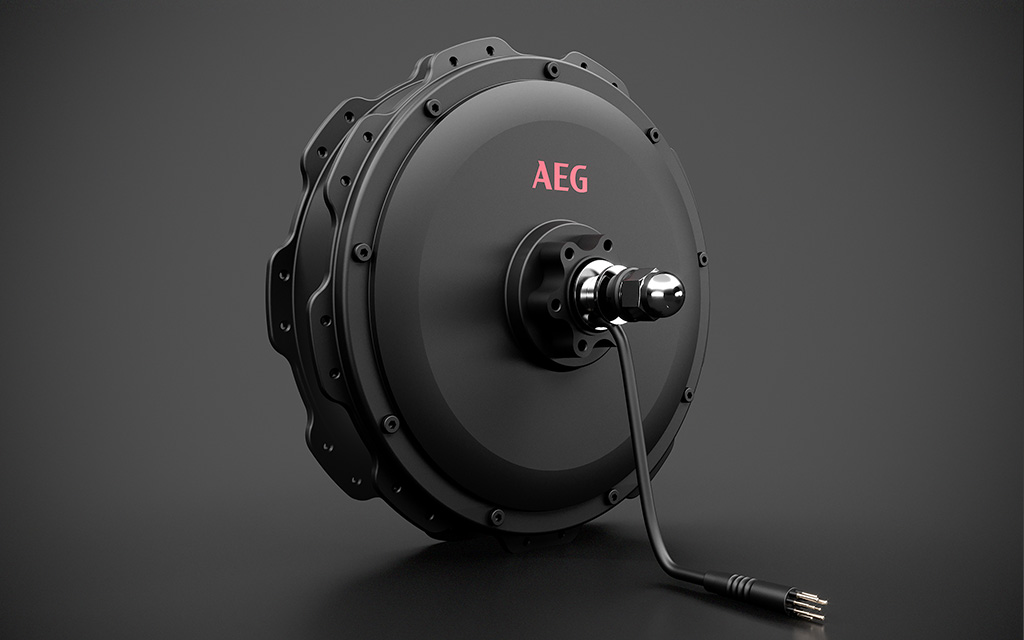

habe mir ein neues Pedelec mit DirectDrive hinten angeschafft.
Der Controller kann keine Reku.
Wenn ich nun bekannte Strecken abfahre (die ich x-mal mit dem BioBike
gefahren bin), merke ich an leichten Gefällen oberhalb von 25 km/h, dass
der Motor deutlich bremst. Wo das BioBike ohne zu Treten immer noch
leicht beschleunigt hat, verharrt das neue Pedelec bei 25 km/h.
Was ist nun alles für die Bremswirkung verantwortlich?
Ich nenne mal Wirbelstromverluste und Ummagnetisierungsverluste.
Wie sieht es aus mit der induzierten Spannung?
Fließt da was über den Controller ab?
Dass der stromlose DirectDrive Verluste hat, war mir klar.
Es geht mir darum, die Ursachen für die Verluste zu verstehen.
Interessant wäre auch auch, die Verluste als Wert (Watt) zu bestimmen.
Wie würde man hier am besten vorgehen?

Fred F. schrieb:
> Wäre vielleicht ganz spannend, zu erfahren um welchen Antrieb es sich
> handelt. Go Swiss, BionX, oder????
AEG - bringt aber niemanden weiter, weil ein riesen-Schwindel.
Wer den Motor baut, weiß niemand.
Das Bike ist aber "Made in Germany" (wer's glaubst, wird selig)
AEG ist nur noch ne Wortmarke die man lizensieren kann wenn man mal
schnell nen klingenden Namen für sein Produkt braucht. Die AEG AG wurde
1996 aufgelöst und nach einer durchzechten Nacht hat man beschlossen die
Wortmarke an den nächstbesten zu verscherbeln auf daß damit beliebig
Schindluder getrieben werden möge.
Eben, und genau das nenn ich einen riesen Schwindel.
Ähnlich mit Grundig, Blaupunkt, Telefunken, Zündapp, Kreidler ...
