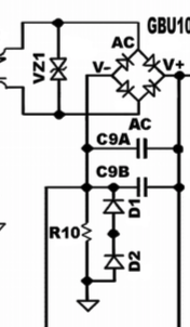

Während ich aus Interesse das Gerät inspizierte und einmal auf
offensichtliche Probleme untersuchte (alle FETs i.O., alle Dioden i.O.,
ESR, Vloss und Kapazität der Elkos i.O.) fiel mir folgender Widerstand
auf, der in der PFC (PFC und PWM Controller ist der CM6800) für die
Bestimmung des Stromes zuständig ist. (Siehe R10 aus ähnlicher
Netzteilschaltung)

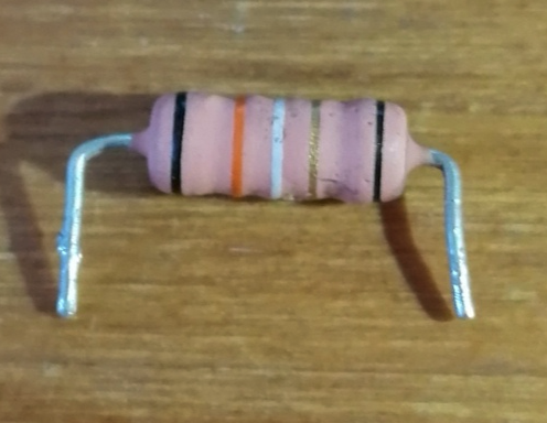

Sein Farbcode (siehe Foto) ist: Schwarz - Orange - Weiß - Gold - Schwarz
Was in meinen Augen dann 3,9Ohm mit ??? Toleranz wären. Wenn ich nur 4
Ringe nehme wären es wohl 3GOhm, was an der Stelle nicht sehr sinnvoll
scheint.
Bei einem definierten Strom von 1A fallen über dem Widerstand 0.038V ab,
was also einem Widerstandswert von 0,038Ohm entspräche. Das wiederum
steht im Kontrast zu dem aufgedruckten Farbcode.
Kann ich also davon ausgehen, dass dieser Widerstand niederohmig und
damit defekt ist?

Gast #5953683
> niederohmig und damit defekt ist?
Wenn - so wie hier - der Faktor vor der (unterschiedlich hohen)
Zehnerpotenzierung scheinbar nahezu exakt der Ablesung / Deutung
des Farbringcodes entspricht, würde ich das eher verneinen.
(Und das sage ich "aus dem Bauch heraus" - ohne richtig/falsch
Deiner Deutung zu kennen bzw. nachzusehen.
Sondern einfach nur wegen 38 - 3,8 - 0,38 - 0,038 (paßt GUT)).
Und bitte komm jetzt nur nicht mit dem Unterschied zwischen
38 und 39 ... das ist eben ein (recht kleiner) Meßfehler...
Also aus Deinem (angeblich!) "der realen Schaltung ähnlichen"
Schaltungsausschnitt werde ich nicht schlau - sorry.
Aber Argument No. 2: Ein Wert im XXmOhm Bereich ist bei
Strommeß-Shunts ziemlich normal - haben wohl sogar die
meisten aller solchen Shunts (in SNT) auf der ganzen Welt.
Ich bin fast sicher: Deine Messung stimmt wohl.
OP #5953711
Das war auch mein Bauchgefühl, eine Zehnerpotenz ist halt sehr
verdächtig.
Das angeblich magst du gern anzweifeln, ist aber von mir bei Betrachtung
der Platine abgeglichen worden. Der Schaltplan zur Hand stammt von einem
Chieftec Netzteil, welches, bis auf scheinbar einige Punkte auf der
Sekundärseite, eine zum großen Teil übereinstimmende Bauweise aufweist.
Über R10 fällt der gesamte Strom der nachfolgenden Netzteilschaltung ab.
Die zwei Dioden in Serie, die Parallel zu R10 liegen, limitieren die
maximale Spannung über R10.
