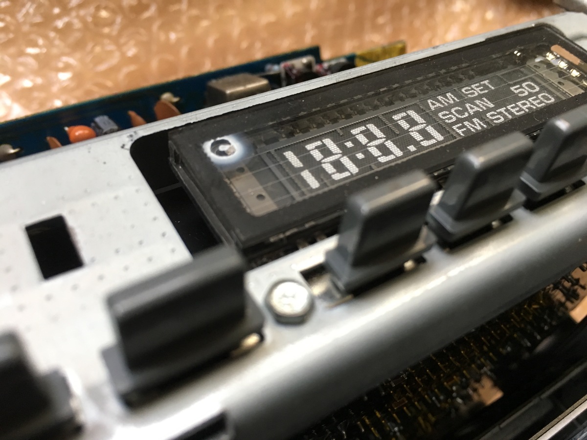

Was für eine Art von Display ist das? Bedeutet der "weisse Punkt", dass das Display defekt ist? Was ich weiss: Das Display ist aus einem Pontiac Trans Am 89. Das Display ist defekt. :-)

Art des Displays? Defekt? schrieb: > Was für eine Art von Display ist das? Das ist ein voll geil VFD. https://de.wikipedia.org/wiki/Fluoreszenzanzeige Vfd (vacuum fluorescent display) Der weiße Punkt ist der getter und sollte eigentlich silbrig glänzen. Das hier hat Luft gezogen.

Max D. schrieb: > Das hier hat Luft gezogen. Und demnach defekt, nehme ich an. Kann man das reparieren oder muss man das ganze Display ersetzen? Danke bereits jetzt.

Re: Display von Autoradio schrieb: > Max D. schrieb: >> Das hier hat Luft gezogen. > > Und demnach defekt, nehme ich an. Kann man das reparieren oder muss man > das ganze Display ersetzen? Ja kann man! Entferne die Luft und versiegel die Undichtigkeit.
