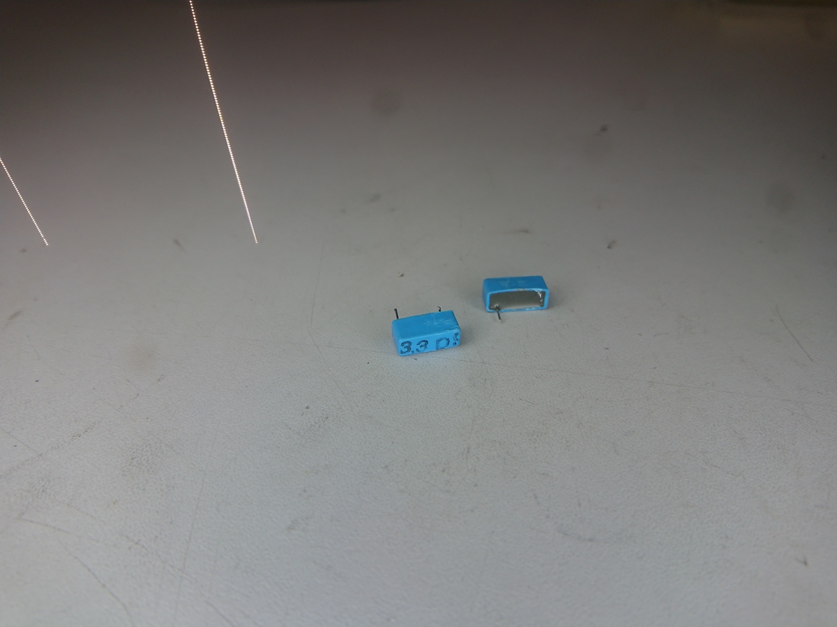

Liebe Spezialisten, ich finde nicht heraus, was das hier für ein Bauteil
ist. Weiß das vielleicht jemand?
Ich habe einen kleinen chinesischen Multifunktionstester und der
behauptet, es wäre ein "resistor" mit 0,0 Ohm Widerstand.
Was ist das wirklich?
Liebe Grüße von Andy
michael_ schrieb:
> Dann hätte es der chinesischen Multifunktionstester angezeigt.
... nur, wenn die: (Auszug aus der Beschreibung des TransistorTesters
von Karl-Heinz Kübbeler)
WITH_SamplingADC Mit dieser Funktion wird in bestimmten Fällen die
Sampling-Methode
für den ADC angewendet. Durch Verschieben der Abtastzeit des ADC kann
für wiederholbare
Signale die Signalform mit einem Zeitabstand von einem Prozessortakt
oder auch 4 oder 16 Prozessortakte
abgetastet werden. Dadurch kann die Ladefunktion von Kondensatoren unter
100pF
so vermessen werden, daß sich eine Auflösung von 0.01pF bei 16MHz
Prozessortakt ergibt. Mit
den gleichen Methode kann die Schwingfrequenz bei kleinen Spulen unter
2mH mit einem parallelgeschalteten
Kondensator gemessen werden. Wenn die Kapazität des
Parallel-Kondensators
bekannt ist, kann die Induktivität aus der Schwingfrequenz mit hoher
Auflösung bestimmt
werden. Als Nebenprodukt kann auch die Güte der Spule aus dem
Schwingverhalten geschätzt
werden. Freigeschaltet werden diese Funktionen mit der Option
WITH_SamplingADC. Bei
der Kalibration werden dann sowohl zusätzlich die Nullkapazitäten mit
der Samplingmethode
zusätzlich bestimmt, als auch die Kapazität eines Parallel-Kondensators
vermessen für die spätere
Bildung eines Schwingkreises mit einer unbekannten Spule.
Beispiel: WITH_SamplingADC = 1
... Funktion eingeschaltet ist
Das haben die Chinesen meistens nicht freigeschaltet, dazu muß mit einem
zusätzlichen Kondensator beim Abgleich des TT dieser Kondensator
ausgemessen werden.
Gruß Horst
Es ist schon deshalb kein Kondensator, weil die Anschlüsse diagonal
angeordnet sind. Dazu gibt es bei Kondensatoren absolut keinen Grund.
Wohl aber bei einer Drossel.
Kurt A. schrieb:
> Sieht ausgelötet aus.
> Wo war das eingebaut?
> Was war auf der Platine aufgedruckt?
Auf der Platine ist DI1 oder D11 oder DII aufgedruckt. Eine Diode ist es
aber nicht.
Drossel, sehr interessant. Morgen hab ich noch mehr Fotos.
