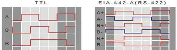

Wie zur Hölle lese ich das Signal aus? Geht das überhaupt mit dem
MSP430? Angeblich kann man das Produkt an seinen eigenen Maschinen
nutzen, wenn man die Pin-Belegung des RS232-Steckes beachtet. Ich habe
im Studium bestimmt mal mit dem Oszilloskop sowas angezeigt bekommen,
aber ich habe da entweder absolut keine Erinnerung mehr, oder sowas nie
wirklich gemacht. Gibt's da irgendwelche Spezifikationen? Eventuell
schon fertige Libarys? Wäre echt super, wenn ihr da etwas Licht in's
Dunkel bringen könntet.

Felix G. schrieb:
> (Hier die eigentliche Frage)
Im Prinzip genau wie einen Drehencoder. Zusätzlich hast du noch ein
Signal für den Referenzpunkt, welches du benutzen kannst, um den
Schrittzähler zu nullen.
> MSP430?
Na sicher doch. Ob du es allerdings gebacken bekommst...

Felix G. schrieb:
> Ich bin leider 'nur' ein Informatiker, das heißt die größte Hürde wird
> sein das Signal in den MSP430 zu bekommen.
Häh? Einfach drei Strippen an drei µC-Pins anschließen und fertig isses.
Wo soll da das Problem sein?
> gibt's vielleicht
> günstigere Bauteile, wo ich mich an dem Prinzip versuchen kann?
Heißer Tipp: Drehencoder für händische Bedienung (dann kannst du mit dem
"Drücker" das Referenzsignal simulieren) und ein paar Widerstände, damit
das Teil in etwa TTL-Pegel zu produziert.

Ich würde mir vor dem Kauf ein vernünftiges Datenblatt zukommen lassen.
Ist es wirklich eine 9 polige RS232 Schnittstelle? Es könnte vielleicht
nur der mechanische Stecker verwendet werden.
Wie wird  das Gerät über den Stecker versorgt?
Wenn es eine serielle Schnittstelle ist, dann ist für den MSP430G  eine
Pegelumsetzung notwendig. Der MSP430G  verfügt über zwei serielle
Schnittstellen. Daher sollt die elektrische Zusammenschaltung kein
Problem sein.
 Für die Softwareentwicklung ist wichtig das Protokoll für den
Datenaustausch zu kennen.
Wird gepollt oder gibt es spontane Meldungen?
Ohne diesen Informationen  wird nichts aus dem Projekt.
