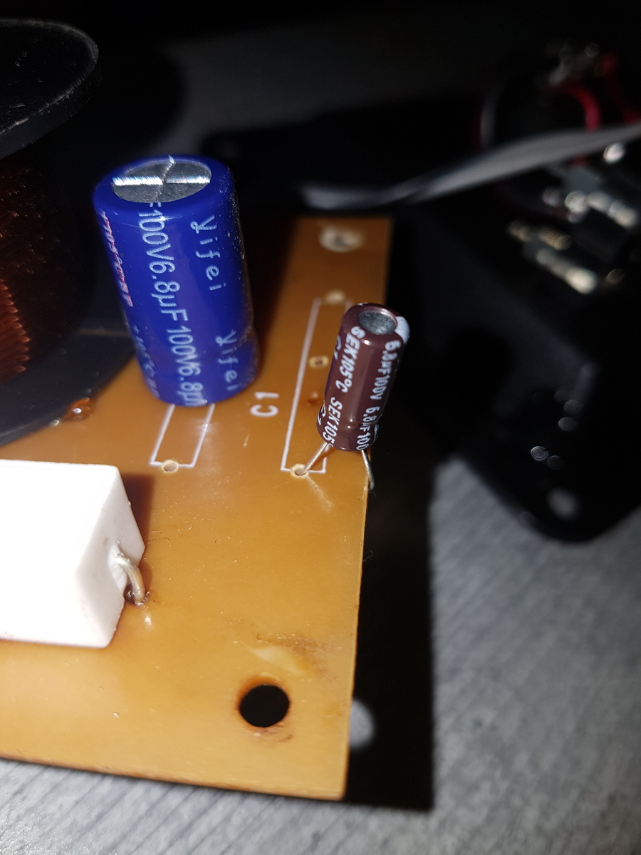

Wollte an einer Frequenzweiche einen Kondensator austauschen, der neue
sieht aber wie im Anhang zu sehen sehr klein aus. Kann man das
ignorieren,oder muß ein dritter Faktor neben Volt und Farad beachtet
werden.
Gruß Jukka
Gast #5954646
Wie hier im Forum vor kurzer Zeit festgestellt wurde, sind Elkos
für Audioanwendungen völlig ungeeignet.
Als Ersatz käme alse ein MKL/MKC/MP-Kondensator in Betracht!
Und die sind sowieso bipolar.
