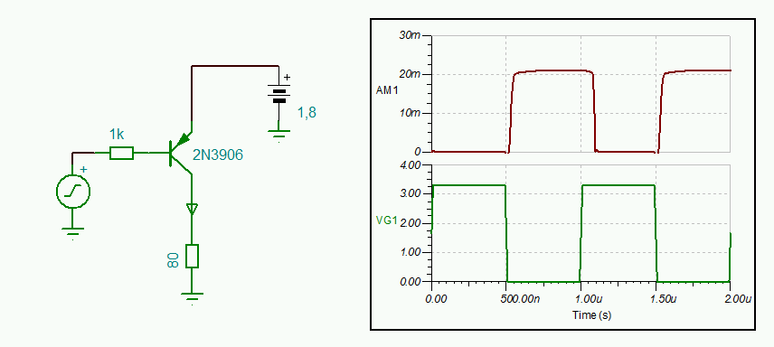

Man braucht nur einen pnp-Transistor, dessen Basis über einen (1k-)
Widerstand an den 3V3-GPIO-Pin geht. Emitter an die 1V8, in die
Kollektorleitung dann die Last nach Masse.

Hier noch ein Bildchen dazu. Die Schaltzeiten sind unter 100ns und nur 2
Bauteile.

Kann man so machen. Wenn der Mikrocontroller keine Spannungsversorgung
hat, schaltet er den Ausgang allerdings ein. Eventuell ist dieser Effekt
unerwünscht - ich weiß es nicht.
Bei zwei Transistoren hätte man den Effekt jedenfalls nicht.

Das werde ich dann wohl aufgrund des einfach zu verstehenden Aufbaus
definitiv als erstes Ausprobieren.
Darf ich den in der Skizze benannten 2n3906 gleich als Empfehlung
verstehen?

Wenn der Mikrocontroller A keine Stromversorgung hat, dann wird der
Transistor immer eingeschaltet sein, denn seine Ausgangsspannung beträgt
Null Volt. Diesen Effekt vergessen Leute immer wieder.
Es kann aber auch sein, dass diese Konstellation in deiner Anwendung
niemals vorkommt. Di bist mit Details ja sehr sparsam geblieben.

Durch die Basis des pnp und den Widerstand fließt ein Strom von ~1,2mA,
den der µC-Ausgang nach Masse ableiten müsste. Für Ua=0V muss dazu der
untere Mosfet im Ausgang eingeschaltet sein. Wie geht das ohne
Versorgung?
Der pnp wird dadurch eingeschaltet, daß der Basisstrom über die
Schutzdiode am GPIO-Pin in die Versorgung Vcc abfließt und dabei den
Ausgang (auf max. ~1,2V) und die Versorgung (auf max. ~0,6V) anhebt.
