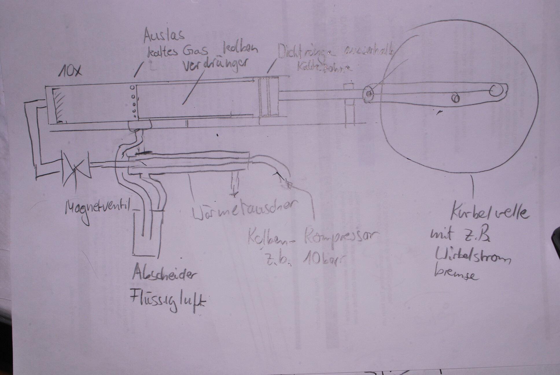

Bin da auch schon eine Weile drüber am Nachdenken, bei einer 10fachen
Isentropen Expansion mit z.B einem Kolbenexpander mit Wirbelstrombremse
käme man z.B bereits schon auf eine theoretische Ausgangstemperatur von
120K bei 300K/30°C Anfangstemperatur vom Kompressor.
Vergrösserung vom Expansionsverhältniss bringt ab einem gewissen Punkt
rechnerisch nicht mehr viel.
300K*(1/Expansionsverhältniss)^0.4
Wirbelstrombremse hätte den Vorteil, dass man beim Testen einfach
experimentell abgleichen/einstellen könnte.
https://de.wikipedia.org/wiki/Isentrope_Zustands%C3%A4nderung
https://en.wikipedia.org/wiki/Turboexpander
Wenn man dann die eingeleitete mit einem Wärmetauscher mit der bereits
abgekühlten Luft auf 180K  bzw -90°C abkühlen könnte, dann würde das
Teil zumindest in der Theorie Flüssigluft ausspucken, den man nur noch
abscheiden müsste.
Müsste man wahrscheinlich besser gross und langsamlaufend bauen, auch
damit man das Timing vom Magnetventil besser einstellen kann. Zylinder
und Kolben am besten aus einem Material, was Kältebeständig und schlecht
wärmeleitend ist. Kolben als Verdrängerkolben, d.h. Dichtringe laufen
ausserhalb der kalten Zone.
Wäre mal ein interessantes Bastelprojekt, was frei von exotischen
Materialien und Gasen wie Helium wäre.

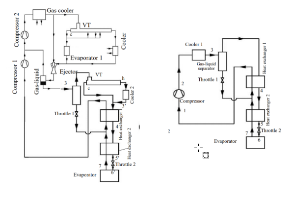

Linde kann man auf dem Basteltisch oder in der Werkstatt daher
vergessen, weil man im kleinen Massstab und als Hobbybastler keine
Wärmetauscher hinbekommt, die effizient genug wären. Das geht nur im
grossen Massstab, wo man auch genug Leistung reinstecken kann, um auch
die Verluste durch die Wärmeableitung gegen aussen auszugleichen.
Kleiner Wärmetauscher ist nicht effizient genug
Grosser Wärmetauscher hat zu viele Verluste/Wärmeeinleitung von aussen
Sieht man übrigens gut hier im Diagram, bei 300K/30°C und 200bar bekommt
man am Schluss gerade mal Luft, die 270K oder 0°C hat. Alles andere
müsste man mit Vorkühlen und super guten Wärmetauschern machen.

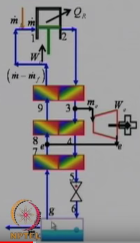

Die Lösung auf Basis niedriger Drücke und ohne Zwischenkreise (wie
Helium oder mit N2-Vorkühlen oder dergleichen) ist das
Claude-Niederdruckverfahren.
https://direns.mines-paristech.fr/Sites/Thopt/en/co/cryogenie.html
Ich empfehle dazu die Reihe "Cryogenic Engineering" von Prof. M.D. Atrey
, Department of Mechanical Engineering, IIT Bombay:
https://www.youtube.com/watch?v=8gvpYL8ibK4

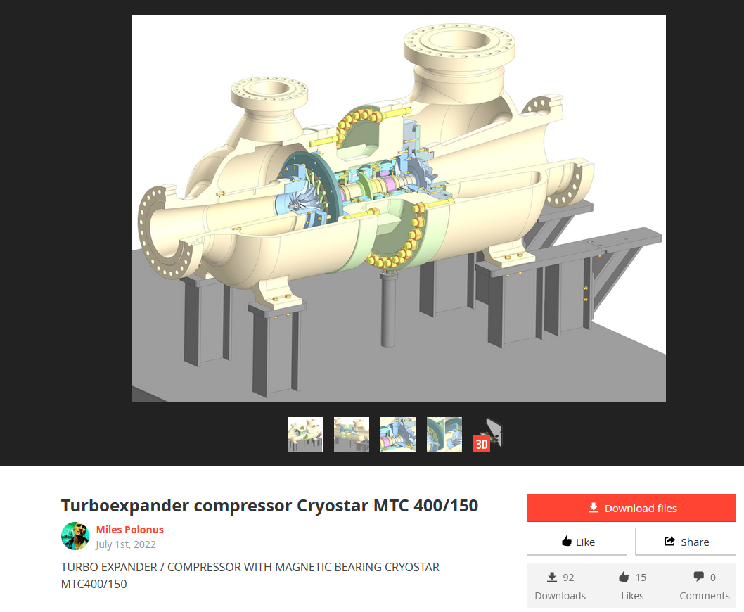

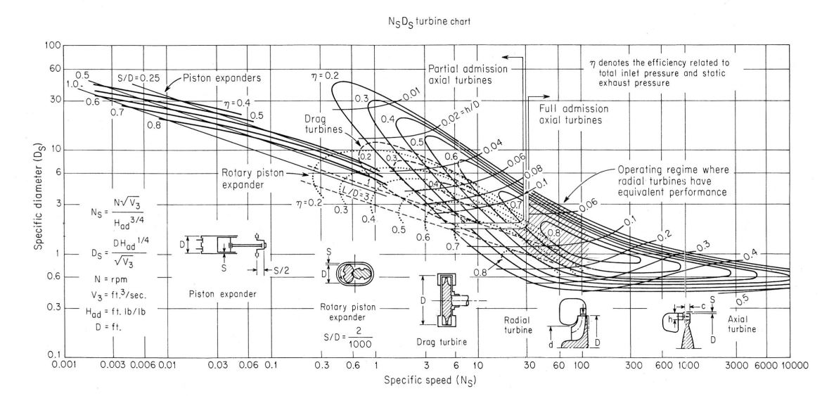

Dazu wird aber ("tomate" hat es oben erwähnt) ein Turboexpander oder
Kolben-Expander benötigt, der einen Teil der komprimierten Luft
"arbeiten" lässt (das Gas kühlt dann wesentlich effizienter ab als
alleine durch ein Drosselventil und dem Joule-Thomson-Effekt)
Problem: Wieder bewegende Teile, der Aufbau für die Luftverflüssigung
sollte frei von "Öl" sein, da Sauerstoff zuerst kondensiert und man will
ja nicht, dass einem das Ding aufgrund von Reibung und evtl.
kondensiertem O2 im Kolbenkompressor/expander ;-) um die Ohren fliegt.
Daher favorisierte ich den Turboexpander - aber wo herkriegen von der
Stange...
Hier braucht man für niedrige Leistungen (< 1 kW) eine Mini-Version, wo
die Turbine des Tubroexpanders (die hatte ich mit einer Software auch
designt - wer hat eine 6-Achsen-Drehmaschine für Aluminium?) :-)
ungefähr 1cm Durchmesser hat und jenseits von 100000 UpM dreht... - die
Effizienz ist bei kleinen Turbinen natürlich auch etwas schlechter.
dazu noch vielleicht ein Gaslager oder Magnetische Lager (das wäre auch
ein Projekt für Regelungstechnik-Interessierte :-).

Bin mir am überlegen, ob ich mir in nächster Zeit mal einen
einfachen/billigen Versuchs Doppel-Kolbenexpander (damit das Ding auch
selbstständig anläuft) aus 50mm PE-Abflussrohr vom Baumarkt und einigen
Magnetventilen von ebay bastle. Grossen 7kW Kolbenkompressor mit 10+bar
hätte ich.
Einlass über Magnetventile, Auslass über Nockenwelle und
selbstschliessend, sodass die Nockenwelle nur wenig Kraft benötigt.
Hätte den Vorteil, dass die Magnetventile nicht vereissen und man das
Ventil aus kalt-beständigem Material i.e. PE oder PTFE machen kann.
Wenn dann die Auslasstemperatur zufriedenstellend niedrig wäre, würde
ich mir 2x 20m oder 50m Rollen Kupferrohr z.b. 12mm und 6mm auf ebay
holen. Die dann koaxial ineinanderstecken, beide mit Sand füllen und auf
z.b. im auf 20cm Durchmesser aufrollen. Sollte einen relativ billigen
und trotzdem effizient genugen Wärmetauscher für die
komprimierte/expandierte Luft geben.

von Chris S. (schris)
Arbeiten die Geräte nicht nach diesem Prinzip ?
Rechts mit nur einem Kompressor, links eine bessere implementation
welche
auch das Wasser ausscheiden kann. Bei C können Turbinen eingesetzt
werden,
das erhöht die Effizienz. Wichtig ist dass der Kompressor mindestens
6Bar liefert.

von Daniel R. (sparker)
Ein wie ich finde schöner Übersichtsplot der einzelnen
Expansionsmaschinen und auch mgl. Designpunkte und dazugehörige
EFFIZIENZ!
Mit dem Piston Expander kommt man realistischerweise auf eine isentrope
Effizienz von max. ca. 50%.
ich habe ein abgewandeltes Claude-Projekt mit Turboexpander gefunden,
bei dem der 3. Wärmetauscher eliminiert wurde - das Ergebnis des Outputs
bleibt gleich (sieht man auch in den Diagrammen) - nennt sich
Kapitza-System!
http://117.242.189.238/getFile.py/access%3FresId=6&materialId=3&confId=23
Man sieht, dass der Yield over Pressure im Diagramm von 10 bar ausgehend
am steilsten ist - d.h. hier macht es Sinn, sich aufzuhalten, da die
Kompression auf höhere Drücke energieintensiv ist, aber nicht deshalb
proportional mehr Output ergibt.
Ein Turboexpander-Design ist auch beschrieben.
Aber wenn man nicht eine CAD-Vorlage für den Turboexpander hat um dieses
dann runterzuskalieren und nur die Turbinenform und Form des Kompressors
anzupassen, sehe ich es als immens (zeit)-aufwändig, so etwas von Grund
auf zu designen (ist nicht umsonst im Rahmen einer Dissertation
entstandent) - inkl. Lagerung der Achse bei den hohen Drehzahlen.
Der Air-Mass flow liegt bei 80 Gramm/s und es wird ca. 14 Liter flüssige
Luft bzw. Stickstoff pro Stunde erzeugt.
Wenn man den Flow auf 20 g/s runterskaliert, sollte man ca. alle 15 min
ein Liter flüssige Luft erzeugen können und die Leistung sollte für den
Kompressor trotzdem noch für eine Schuko-Steckdose reichen :-) sprich
ca. 2kW. - Turboexpander ca. 700W.

So, drei Jahre später mal zufällig wieder daran gedacht und gegoogelt.
Ein CAD-Modell eines Turboexpanders ist nun frei verfügbar.
Jetzt gibt es keine Ausreden mehr! :-)
Ich möchte aber erwähnen, dass man bei so geringem Air Flow/Leistungen
(unter 2kW) kompakt bleiben muss, um eine Erfolgschance zu haben, da man
umso mehr gegen den Wärmeeinstrom kämpft und jede zusätzliche Verbindung
oder Wegstrecke etc. in diesem Kreislauf eine Wärmeaustauschfläche zur
Umgebung bietet (auch wenn man alle Komponenten nach bestem Wissen
isoliert).
Beim industriellem Einsatz, wo 100x mehr Kompressorleistung zur
Verfügung steht (und alles "etwas größer" ist), ist so ein Wärmeeinstrom
leichter zu kompensieren.
-> Daher bleibt das oben beschriebene Patent mein Favorit, da es so
kompakt ist. Oder halt Cryocooler...

Was spricht eigentlich gegen Tesla-Turbine als Turboexpander?
Wirkungsgrad soll anscheinend nicht so gut sein, wie bei grosser
Gasturbine.
Aber bei kleiner Turbine ist Wirkungsgrad ohnehin beschissen und bei
Tesla-Turbine kann man mehr Scheiben einbauen, was den Wirkungsgrad
geringfügig verbessern sollte.
Grosser Vorteil wäre, total einfach zum bauen, braucht keine
Theorie/Berechnung von Schaufelgeometrie und 5Achs-Fräse, Drehbank und
normale 3-AchsFräse reicht.
Ausserdem kein Problem mit Erosion/Tropfenschlag, wenn die Luft flüssig
wird.
Tesla-Turbine ist Gleichdruck-Turbine, bräuchte also wahrscheinlich de
Laval-Düse am Einlass. Formel für Austrittgeschwindigkeit vs
Eintrittsdruck findet man auf Wiki, dementsprechend kann man dann
Drehzahl der Turbine berechnen.
von 🍅🍅 🍅. (tomate)
Gibt sogar komplettes Buch dazu, nice ;-D
> Gasturbine.
> wird.
Mit dem Herstellungsaufwand hast du recht.
Ich hatte mal vor vielen Jahren ein PDF der Linde AG mit u.a.
Turboexpandern für niedrige Leistungen, soweit ich mich erinnern kann
lag die isentrope Effizienz jedenfalls bei über 70% (die kleinsten
hatten wenige kW-Leistung), bei großen Turbinen an die 90%.
Hier ein Vergleich ohne Turboexpander (wobei mich die hohen
Effizienzangaben bei allen Maschinen in der Tabelle irritieren, da
müsste vom Gefühl her überall ca. 10% weniger stehen, vielleicht liegt
es auch am Arbeitsmittel, da basierend auf ORC):
Comparison of a scroll, a screw, a roots, a piston expander and a
Tesla turbine for small-scale organic Rankine cycle
https://www.orc2019.com/online/proceedings/documents/14.pdf
-> Auch hier wird a.e. der Schraubenexpander empfohlen. Der ist vom
Herstellungsaufwand höher als die Tesla-Turbine (hat aber auch eine
höhere Effizienz), aber immer noch überschaubarer als ein Turboexpander.
Und auch der Schraubenexpander hat im Gegensatz zum Turboexpander kein
Problem damit, wenn sich das Gas darin verflüssigt - somit macht das den
Aufbau noch einfacher (weil man kein zusätzliches JT-Ventil zur
Verflüssigung benötigt).
(-> irgendwie schließt sich der Kreis immer wieder zum ominösen Patent)
"However, piston expanders only handle limited wet expansions. In terms
of compactness, the best choice are screw expanders followed by the
scroll, Tesla turbine, piston and roots (see Table 4). The flexibility
(i.e. the ability of working efficiently under off design conditions),
is important for the screw expander through its wide range of shaft
speed.
In terms of cost and compactness, the screw and, secondly, the scroll
expander, seems to be the most promising."
Im Anhang ein Experiment, wo tatsächlich Luft als Arbeitsgas für
Teslaturbinen verwendet wurde, in der Conclusion wurde eine maximale
adiabatische Effizienz von 18% (!) erreicht - von daher bin ich da
skeptisch.
