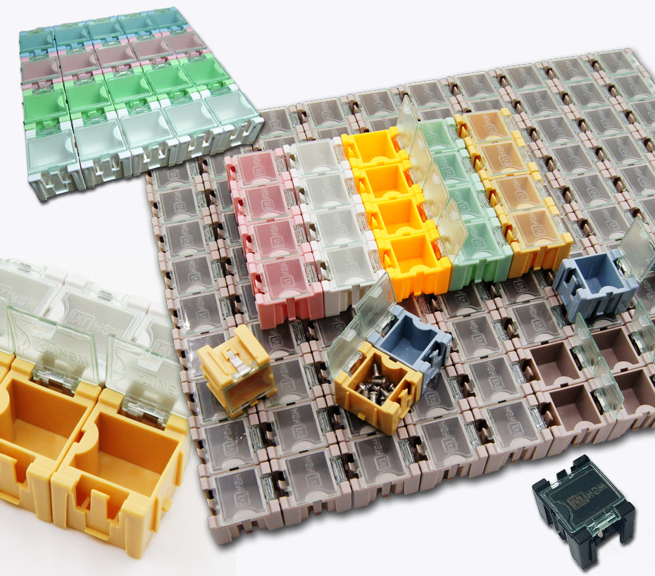

Guten Tag,
ich würde gerne Ordnung in meine Bauteile bringen und mir zeitgleich
auch Sets anschaffen, damit ich mir die Kleinteilbestellungen ersparen
kann (aus China gibt es bekannterweise Widerstandssortimente für lau).
Ich überlege mir aber gerade wie ich die Lagerung am geschicktesten
anstelle und spiele mit dem Gedanken mir ebenfalls Mäuseklos aus China
zu bestelle, wie sie im Anhang zu sehen sind.
Dabei sind doch doch schon fast wieder zu groß?
Als Innenmaße werden 18 x 18 x 18 mm angegeben, aber ich will ja auch
keine tausende Widerstände lagern, sondern von einem Wert maximal 100
Stück.
Welche Erfahrungen habt ihr damit gemacht?
Nutzt ihr etwas anderes?

Die haben Vor- und Nachteile.
Vorteil ist die Skalierbarkeit. Gibt auch unterschiedliche Größen
Hauptnachteil (mMn) ist, dass die Federn irgendwann kaput sind. Dann
sind die Boxen nicht mehr verschlossen.

eigentlich nicht
Ich hatte zuerst den "Fehler" gemacht alle R vom Streifen in die Box zu
kippen, da passen dann wohl >1000 oder so rein, wenn man sie rausholen
möchte mit der Pinzette hüpfen die schon mal gerne weg.
Deswegen schneide ich die Streifen in passende Stücke a 3-5 R und stecke
die Streifen in die Boxen. Dann lässt sich ein Streifen leicht entnehmen
und der R auf dem Tisch.

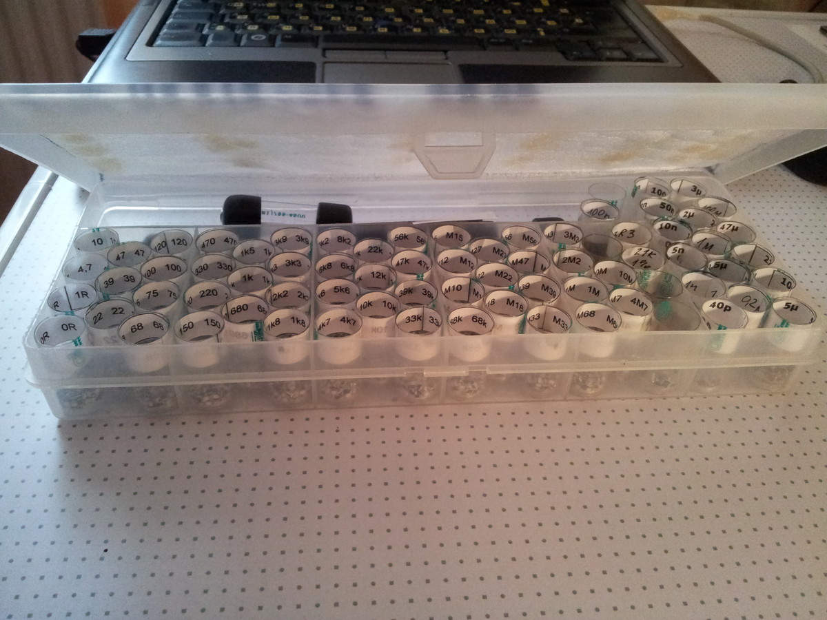

Die Biozym-Röhrchen mit Schraubdeckel nutze ich auch. Nachteil ist die
kleine Fläche vom Deckel um sie zu beschriften. Vorteil ist das man
einzelne Röhrchen aus dem Kasten entnehmen kann, im Gegensatz zu den
meistens fest verbundenen Mäuseklos.

Aktuell beklebe ich die Deckel mit kleinen runden Aufklebern. Die
beschrifze ich mit A01...A60...B01...B60...usw. Der Buchstabe steht für
eine Kiste, die Zahl für das Röhrchen. Was drin ist steht in einer
Excel-Tabelle.
Kleine runde Aufkleber die sich per Word Serienbrief bedrucken ließen
wären schön. Rechteckige Etiketten für so etwas gibt es von einigen
Herstellern.

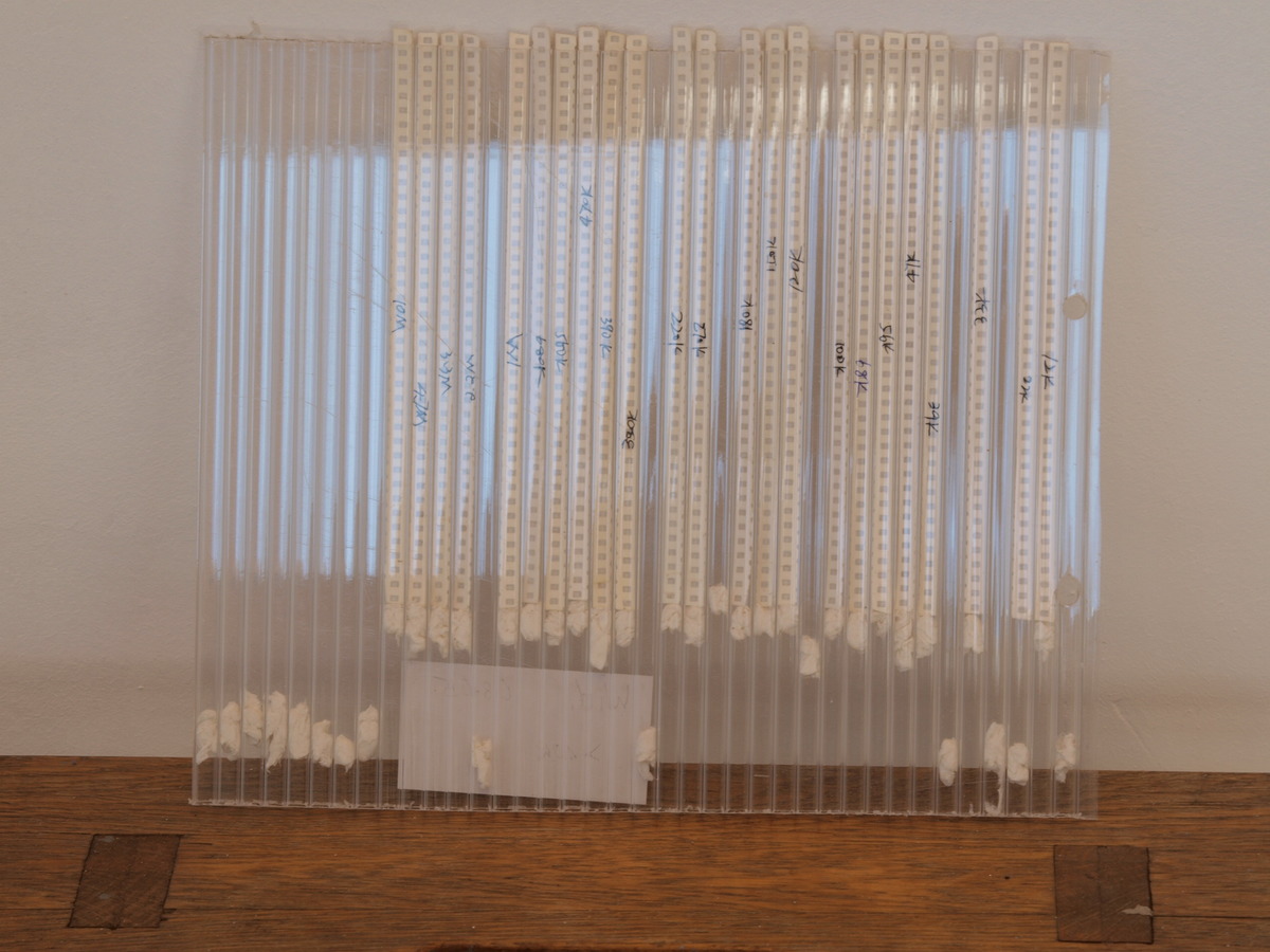

Meine Lösung:
Doppelstegplatte  mit 6 (oder 8?) mm Nenndicke. Zwischen den Stegen kann
man die Streifen gut einschieben und nach Bedarf heraus ziehen. Ein
Propf aus Watte oder dergleichen verhindert, dass die Streifen zu tief
hinein rutschen.
Man kann die Platte auf passende Größe sägen und mit Löchern versehen,
dass sie in einen Leitz-Ordner eingehängt werden können.

Eine schöne Lösung.
Für eine Ordnung im Hobbybereich finde ich das super.
Es ist allerdings recht zeitintensiv, ein Bauteil zu entnehmen.
"Auf der Arbeit" benutzen wir die Mäuseklos mit Klappdeckel der von
selbst offen stehen bleibt.
Damit kann man am schnellsten arbeiten.
Man muss allerdings streng darauf achten, dass immer nur ein Klo
geöffnet ist.
Die Teile "zippen" gern mal aus der Pinzette und landen sonst im
schlimmsten Fall in einem anderen Klo...

Die überschüssig entnommenen, möcht ich da aber nich wieder reinfummel
wollen. ;)
Ja, ich sollte auch mal den Tipp mit der Kreuzpinzette ausprobieren. :)

Dermaßen unpraktisch, ich habe für Widerstände eine Mappe mit solchen
Einschubstreifen, das ist schon grenzwertig.
Mäuseklos wären am besten, allerdings habe ich um die 160 Werte, das ist
dann schon eine Pizzaschachtel voller Mäuseklos.
Für ICs aber sehr praktisch.
Für L/C/Ferrit habe ich die passenden Design Kits von Würth, kann ich
nur empfehlen.
Bei größeren Bestückungsaktionen kommen die Sonderwerte wie zB. 1.3pF in
ein extra Mäuseklo-Array.
Es gibt nichts nervigeres als für jedes Bauteil durch >40 Tüten zu
wühlen.
Die Mäuseklos müssen aber hochwertig sein, ich hatte mal welche aus
China, die kann man vergessen, bin inzwischen bei Mira gelandet.
EDIT:
http://www.mira-electronic.de/mira/container_1/container.html
Sehr schön gestaltete Website, wie ich finde.

Ich nutze immer noch die Biozym Röhrchen aus einer Sammelbestellung hier
im Forum. Beschrifte oben die Deckel mit Etikettendrucker und passenden
runden Etiketten. Bin damit immer noch sehr zufrieden.
Bei den Mäuseklos stören mich die Deckel. Entweder die müssen gegen
Federn offen gehalten werden, was einhändig unpraktisch ist, oder der
Deckel schlappert im Weg rum.
Die Tüten-Methode ist indiskutabel unpraktisch. Wer so was empfiehlt
verdient Juckreiz im Hinterm bei gleichzeitigem Vernichten von allem im
Haus befindlichen Klopapier.

Die modularen Mäuseklos haben geschätzt ein Drittel oder gar die Hälfte
verschenkte Fläche. Die Dinger sind zwar klein, aber 33-50%
Platzverschwendung scheint mir für viele sammelnde Hobbyisten untragbar.
Der schuhschrankgroße Blech-Sortimentskasten von Völkner mit 5%
Kohleschicht bedrahtet von 10R bis 1M aus den 80ern kann ja trotzdem
nicht weg. :)
Etwas Platz nach hinten braucht man fürs Scharnier, aber zumindest
nebeneinander würde ein dünner Trennsteg reichen, wenns das als
zusammenhängende Streifen gäbe. Eine Mäuselatrine nach römischem Vorbild
quasi.
> quasi.
Genau das nicht!
Durch die klare Trennung können sich Bauteile unmöglich vermischen, bei
nahe beisammen liegenden Werten in 0603 zB. 1.1pF 1.2pF 1.3pF usw. sehr
schlecht.
Platz?
Ich habe mehrere Arrays zu je 16*15cm, eigentlich kein Problem.
Wenn ich mal Zeit habe lasere ich ein paar passende Holzschalen als
mechanische Verstärkung.
