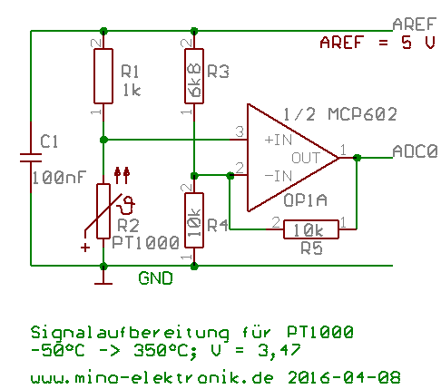

von m.n. (Gast)
Zwei Ansätze zur Berechnung.
1. mit Formel berechnen:
Beitrag "PT1000, einfache Auswertung mit AVR (ATmega328)"
2. mit Tabelle interpolieren:
Beitrag "Temperatursensor KTY81 am ATmega328 (Arduino UNO), 1-6 Kanäle"

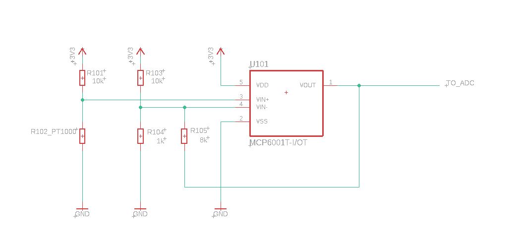

von Uhrensohn (Gast)
Vielen Dank für eure Antworten. Ich habe mir nun die Tabellen
angeschaut. Soweit so klar. Ich möchte den Sensor mit einer
Brückenschaltung und einem OP-Verstärker auswerten. Der OPV dient ja als
Verstärker und Messgerät. Dazu habe ich die Schaltung auf folgender
Seite gefunden:
https://rn-wissen.de/wiki/index.php/PTC/NTC
Wenn ich das richtig verstanden habe, dann ist doch bei 0°C die Brücke
abgeglichen, da dann der PT1000 einen Widerstand von 1000Ohm hat. Dann
würde die Spannungsdifferenz zwischen dem Nicht invertierender und
Invertierender Eingang des OPVs eine Spannung von 0V aufweisen. R3 dient
ja nur der Verstärkung.
Da steht, das der Temperaturbereich zwischen -25 °C bis +250 °C wäre.
Den Teil verstehe ich aber nicht. Müsste ich dafür den OPV mit +V und -V
versorgen?
MfG
von Max M. (jens2001)
Uhrensohn schrieb:
> bei 0°C die Brücke
> abgeglichen
> versorgen?
Niemand zwingt dich die Brücke für 0°C abzugleichen!

von Dirk B. (dirkb2)
> abgeglichen,
Für eine Brücke brauchst du aber noch 3 andere temperaturstabile,
aufeinander abgestimmte Widerstände.

von Wolfgang (Gast)
Wie kommst du auf drei temperaturstabile zusätzliche Widerstände, zumal
unter dem Aspekt, dass es absolute Temperaturstabilität nicht gibt?
Eine Brücke besteht aus vier Widerständen, einer davon ist der
temperaturabhängige Pt1000, der zweite bildet mit ihm einen
Spannungsteiler und muss in der Tat halbwegs stabil sein oder zumindest
einen ausreichend gut bekannten TK aufweisen. Der dritte und vierte
Widerstand bilden wiederum einen Spannungsteiler und da kommt es
bekanntlich nur auf das Verhältnis der Widerstände an. Solange also
beide einen ausreichend gleichen TK aufweisen, ist Temperaturstabilität
eine völlig überzogene Anforderung.  Allenfalls musst du auf gute
thermische Kopplung achten.
Und wie temperaturstabil der eine "temperaturstabile" Widerstand
wirklich sein muss, lässt sich leicht abschätzen:
Der Pt1000 besitzt einen TK von 3850ppm/K. Gängige Widerstände liegen
mit ihrem TK in der Größenordnung von 25ppm/K. Und jetzt vergleiche den
dadurch induzierten Fehler, insbesondere unter Berücksichtigung des
meist deutlich reduzieren Arbeitstemperaturbereichs der Messelektonik,
mit den auf Grund der Genauigkeitsklasse B zulässigen Sensorfehlern. Für
den Temperaturbereich von -25 °C bis +250 °C sind das immerhin über 1.5K
von MaWin (Gast)
> abgeglichen
Nein, die Brücke ist immer abgeglichen, weil der OpAmp sie zum Abgleich
zieht.
Ohne OpAmp ist die Brücke irgendwo in der Mitte des Messbereichs.
Berechnung siehe:
http://www.dse-faq.elektronik-kompendium.de/dse-faq.htm#F.32

von W.S. (Gast)
> Seite gefunden:
..LM358
Also, schreib erstmal, was du eigentlich möchtest.
Ist es dir denn so sehr wichtig, daß du eine Brücke und dann noch mit
einem LM358 zusammenlötest?
Oder ist es dir eher wichtig, einen verläßlichen Temperaturwert zu
erhalten?
Also sieh die ollen Schaltungen mit OpV, Brücke,
"Präzisions"-Widerständen, fummeligem Zweipunktabgleich und dergleichen
mal an als das, was sie sind: Schnee von vorgestern.
Heutzutage nimmt man einen einigermaßen hochauflösenden (etwa 20 Bit

von m.n. (Gast)
Georg schrieb:
> Völliges Unverständnis der Technik, ist wohl wieder der Fake-MaWin.
Meinst Du das, weil er nicht laut genug pöbelt?
Wenn die Auflösung nicht sonderlich hoch sein muß, reicht doch die
einfache Schaltung mit ATmegaXX und einem zusätzlichen 1 k Widerstand
mit getakteter Erfassung. Mit einem 12 Bit ADC gibt es eine bessere
Auflösung.
Alternativ verwendet man einen OPV zur Erhöhung der Auflösung und
Eingrenzung des Meßbereiches. Siehe Bild.
Die Umrechnung erledigt der µC.
von W.S. (Gast)
m.n. schrieb:
> Alternativ verwendet man einen OPV..
Warum nur immer wieder sowas?
Nein, alternativ fängt man mit Herumjustieren an.
Vor 30 Jahren war es Mode, Thermometer mit nem 3-1/2 stelligen
Multimeter-Chip und einer Diode als Fühler zu bauen. Auf deren Rückseite
waren dann 2 Löcher für den Schraubenzieher, eines für den nie
stimmenden Nullpunkt und das andere für die Steilheit.
OK, das war damals Stand der bezahlbaren Technik. Aber daß du heutzutage
genau solchen Kram noch als Alternative nennst, das nervt. Jaja - kann
man ja machen, wurde früher ja auch mal gemacht, aber es ist wie das
Basteln eines Audions zum Radiohören. Eben
Nostalgie-Steckbrett-Gepfriemel.
W.S.
von m.n. (Gast)
W.S. schrieb:
Weil es einfach ist, der ADC schon im µC steckt und für den Fühler des
TO hinreichende Genauigkeit liefert.
Nur ein Depp senkt sein Nutzsignal in den Millivolt Bereich ab, um
anschließend mit einem 20 Bit ADC den Meßwert aus dem Rauschen zu
kitzeln.
Ja ja, die Jugend von heute.
> erhalten?
Eigentlich brauche ich nur einen möglichst genauen Temperaturwert. Ich
habe mir die Brückenschaltung herausgesucht und wollte auch bisschen
analoge Schaltungen verstehen.
Eine Genauigkeit von -/+ 2°C würde mir reichen. Ich habe mir die
Schaltung zusammen gestellt. Dieser würde bis -30°C gehen.
MfG

von Klaus R. (klara)
Weißt Du denn schon wie Du auf die Temperatur kommst? Über VOUT und dem
Verstärkungsfaktor kommst Du auf die Spannung die am PT1000 liegt. Der
Spannungs-Offset des OPV kann 4,5 mV betragen. Eine Drift müsste auch
noch berücksichtigt werden. Um einen Rückschluss auf die Temperatur zu
erhalten müsstest den Widerstand des PT1000 kennen. Per Tabellle und
Interpolation oder direkt per Formel kommst Du auf die Temperatur.
R101 bis R105 sollten möglichst genau sein. Also 1%ige Widerstände wären
mir da etwas zu ungenau um +/- 2°C zu erreichen. Dein PT1000 ist ja
nicht gerade der Beste, bestenfalls der dritt Beste. Aber OK, nur damit
Du weißt was Du erwarten kannst.
Also Du kannst über VOUT, dem Verstärkungsfaktor und dem bekannten Wert
von R101 auf den Strom in diesem Zweig schließen.
Ur101 = 3,3 V - Upt1000
Izweig = Ur101 / R101
Rpt1000 = Upt1000 / Izweig
Dabei ist jetzt die Genauigkeit der 3,3 V ebenso wichtig und geht in die
Fehlerrechnung mit ein.
Für den Anfang würde ich die Schaltung ruhig mal testen. Sie ist recht
einfach und kann Deine gewünschte Genauigkeit von +/- 2°C erreichen.
Sonst weisst Du ja was man verbessern müsste.
Google mal nach "PT1000 ratiometrisch". Es muß nicht der MAX31865 sein,
aber das Meßprinzip umgeht einfach ein paar Unsicherheiten.
mfg Klaus
Nur, wenn man den Fehler macht, gegen eine separate Referenzspannung zu
messen.
Die Spannung für ADC-Referenz und Pt1000 Spannungsteiler sollten schon
direkt miteinander zusammen hängen, sonst gehen ratiometrische
Messverfahren unweigerlich schief.

von MaWin (Gast)
Klaus R. schrieb:
> Der Spannungs-Offset des OPV kann 4,5 mV betragen
Ja nun, bloss weil RN-Wissen den LM358 und Uhrensohn den MCP6001 gewählt
haben, muss man ja nicht bei der ungeschickten Wahl des billigsten und
ungenauesten OpAmp bleiben, der schon von sich aus zu Ungenauigkeiten in
der Temperaturmessung von +/-15GradC führt.
Besser als 100uV ist keine Hexerei, z.B. MCP6V11.
L. H. schrieb:
> Die "Tabellen-Gläubigkeit" in manchen Beiträgen irritiert mich etwas
Wahscheinlich bist du auch kein Freund von Physik, sondern eher
Esoterikgläubig.
Warum sollte er, er mitt mit OpAmp und 3.3V schon ratiometrisch.
Keine Ahnung warum hier von Ahnungslosen der Pt1000 totgeredet werden
soll, der in einem Grossteil der industriellen Temperaturmessungen
verwendet wird, eben weil austauschbar und ohne Kalibrierung auf besser
als 1 GradC genau.
Ja, man muss die Schaltung richtig bauen, das steht aber alles in der
