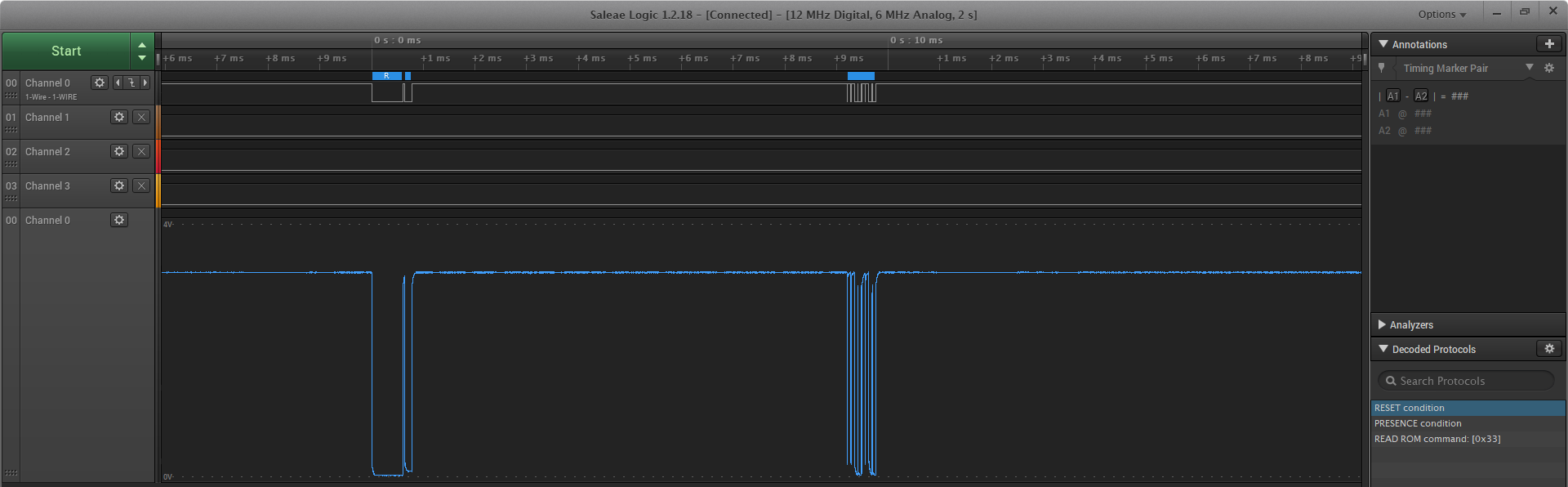

Ist mit total unklar, warum es nicht geht. Anbei das aufgezeichnete
1-Wire-Timing und ein datenblatt vom iButton.

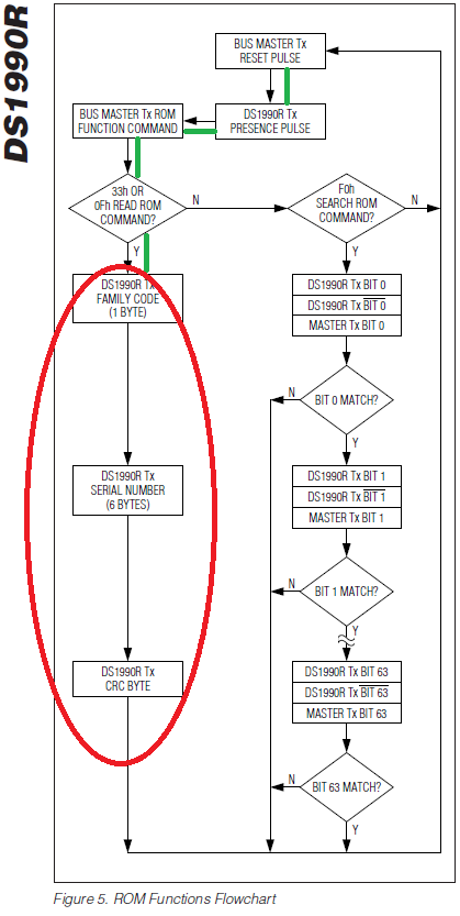

Nach den Befehl 0x33 sollten eigentlich Daten kommen: Family Code,
serial Nummer, CRC (siehe Anhang).
Es tut sich aber nichts auf dem Bus, bleibt dauerhaft auf 3,3V, nachdem
ich die 0x33 sende.
von Sascha W. (sascha-w)
wenn ich das richtig sehe erzeugt der Master nach dem Senden von 0x33
auch keine Read-Slots. Solltest du dem vielleicht sagen das er 8 Byte
lesen soll?

Nein der Slave sendet nicht von selbst, der Master muss Readslots (kurze
L-Impulse mit 15μs Länge) erzeugen.
Lt. DB hat der DS2482 das CMD 0x96 um ein Byte zu lesen.
Sascha

Das war das Problem! Vielen Dank für Eure Hilfe!
Ich habe gedacht, das Read benötigt man nur um Nutzdaten z.B. bei einem
Temperatursensor oder EEPROM auszulesen. Daß man es auch schon für die
ID benötigt, war mir nicht klar.
