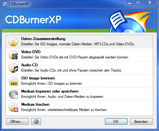

Hallo Freunde, ich habe eine DVD mit 750 MB Daten gebrannt und auf dem PC erfolgreich verifiziert (Win 7 pro 64-bit, Brennprogramm CD-Burner XP). Auf zwei anderen PCs (einmal Win7, einmal Win10) wird auf dieser Scheibe aber nur eine einzige CDA Datei angezeigt). Jetzt habe ich sie wieder in den PC eingelegt in dem ich sie gebrannt habe, und es sind alle Dateien zu sehen. Da wird doch der Hund in der Pfanne verrückt... Was kann denn das sein? Hat das schon mal jemand gehabt und was hab ich flasch gemacht? Danke für alle Hinweise.... Anja

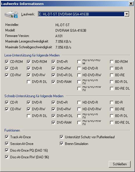

> Früher war's normal, dass du Laufwerke kaufen konntest die bspw. DVD+R > lesen konnten, nicht aber DVD-R und umgekehrt. DVD-ROM-Laufwerke konnten schon immer: DVD-ROM DVD-R DVD+R und DVDRWs lesen. Nur beim Schreiben musste man vor dem Multi-DVD-Rewriter auf das passende Medium achten. Und natuerlich konnte ein DVD+R-Brenner auch DVD-R Medien lesen und umgekehrt.
#5958308
michael_ schrieb: > Nano schrieb: >> Kann das andere Laufwerk DVD-R lesen? > > Unsinn! > DVD-R kann jedes DVD-Laufwerk lesen. > Umgekehrt nicht. DVD-R != DVD-ROM Erstere sind einmal beschreibare Medien mit überwiegend organischen Materialien, letztere sind gepresste Medien. Das macht schon bei der Signalstärke einen Unterschied. Außerdem haben DVD-Rs noch einen speziellen Bereich, der von Konsumerbrennern nicht geschrieben werden darf.

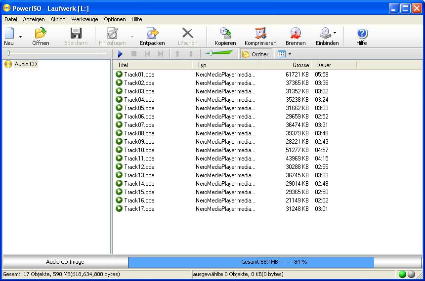

michael_ schrieb: > xxx.cda sind natürlich Audiodateien. Das sind natürlich keine Audiodateien, sondern lediglich Verknüpfungen. Auf einer Audio-CD sind keine Audiodateien, sondern nur Tracks (Tonspuren). Und die *.cda-Files sind lediglich Verknüpfungen, die auf die Titelanfänge zeigen, damit man eine Audio-CD mit beispielsweise dem Mediaplayer abspielen kann.
#5962188
Erwin D. schrieb: > Und die *.cda-Files sind lediglich Verknüpfungen ...sieht man auch an der Größe, daß das keine Audiodateien sind.

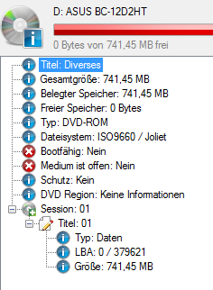

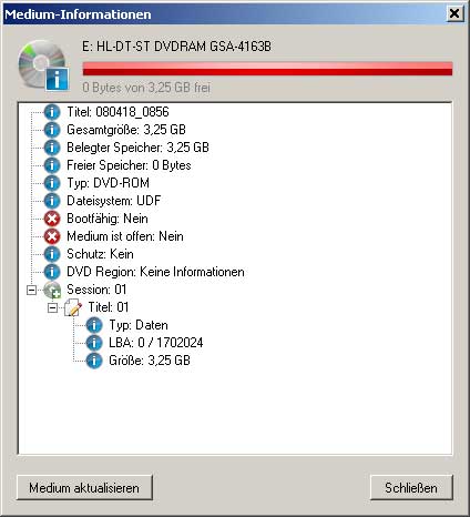

michael_ schrieb: > Irgendwie finde ich diese Begriffe im CDBurnerXP nicht! > Sind doch nun Tage vergangen, bitte zeig endlich mal, was unter "Medien > Informationen" erscheint. > Das hab ich doch schon oben gezeigt was angezeigt wird. Die Option vom CDBurner die ich zum Brennen verwende siehst Du auf diesem Bild.

Ganz oben...
Kriseninterventionsspezialist schrieb: > Ich habe den Medientyp "DVD-ROM", vielleicht etwas frei, immer so > interpretiert, dass auch im Spuraufbau gleichartige Medien > davon erfasst werden. Und das sind ja DVD-R und DVD+R. Nein, alle Varianten verhalten sich optisch unterschiedlich. Die beschreibbaren Medien haben zudem Bereiche, die in einem Brenner nicht beschrieben werden können (einige Kopierschutzsysteme basieren darauf). Es ist nicht so, dass die Laufwerke den Marker auf dem Rohling sehen und die Zusammenarbeit verweigern (zumindest sollte es das nicht), sondern sie können die Daten schlicht nicht zuverlässig lesen. Kriseninterventionsspezialist schrieb: >> Das ging mit einer D-Box2 (mit Linux) auch wunderbar, bis die ÖR mehr >> als 8 MBit/s ins Kabelnetz gekippt haben. Dann war vorbei. > Die hoechste Bitrate im OeR habe ich bei Fussballweltmeisterschaft > beobachtet. Prog-DVB hat dafuer ja eine Anzeige. Die D-Box2 spricht über Ethernet nur 10 Mbps halbduplex. Wenn man da mehr als ca. 8 Mbps in Echtzeit rauspressen will, gehen Pakete schnell verloren. Bei deinen 22 Mbps zur Fußball-WM war die Box bei mir definitiv schon länger raus. Gilt natürlich nicht für den nachgerüsteten IDE-Anschluss für den RAM-Slot, aber den hatte ich nie. Zum Vergleich: Premiere sendete zu der Zeit mit ungefähr 2 Mbps im Kabel.
