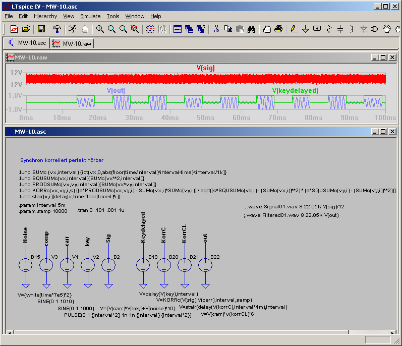

Jetzt habe ich mal die Mathematik für eine synchrone Demodulation durch
Korrelation zusammen gestellt. Die Rechnerei ist in den Grundzügen
einfach und nicht mal Speicheraufwändig. Um die grundsätzliche Eignung
dieses Ansatzes zu testen, habe ich mal die Mathematik simuliert. Das
ist etwas Anderes, als die Simulation einer Schaltung, aber netter Weise
eignet sich ltspice auch für diesen Zweck.
Im Anhang ist das stark verrauschte Signal und das decodierte Signal im
wav Format abgespeichert. Das Signal hört sich so grauslich an, wie die
entsprechende Kurve aussieht. Der getastete 1 kHz Ton ist nicht zu
hören, der liegt unter dem Rauschen. Die Filterung und Rückgewinnung des
Ursprünglichen Signals funktioniert gut. Das kann man sich anhören und
im Kurvenverlauf ansehen.

Mich irritiert daß das decodierte Signal einerseits praktisch kein
hörbares Rauschen mehr beinhaltet, andererseits aber so knackig
breitbandig ist daß es schwer fällt zu glauben Du würdest da mehr als
eine Periode korellieren.
Das widerspricht allem was ich aus der praktischen Anschauung kenne!
Auf die Schnelle werd ich aus den LTSpice Rattenschwänzen da nicht
schlau, kannst Du mal beschreiben was Du da genau gemacht hast? Ich
vermute mir wird nicht ganz klar was Du die sicht- und hörbaren
Kurvenverläufe bedeuten sollen, ist da irgendwo noch ne ganz erheblich
höhere Trägerfrequenz im Spiel von der Du tausende von Perioden
korellierst?

Das ergibt sich daraus, dass das ausgegebene Signal ein synthetischer
Sinuston mit der Wunschfrequenz, multipliziert mit dem
Korrelationskoeffizienten, ist. Beides enthält kein Rauschen.
Ich habe hier Filterung, Decodierung und Synthetisierung angewendet.
> ... andererseits aber so knackig
> breitbandig ist ...
Das wiederum liegt daran, dass ich den Signaltakt kenne. Der beträgt
100ms. Und ich setze den Beginn als bekannt voraus. Darauf bezieht sich
die Bezeichnung sychrone Korrelationsfilterung.

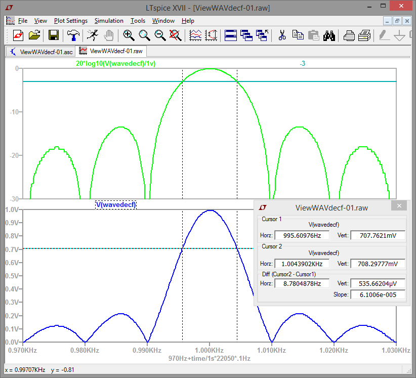

Ich korreliere über eine Signalperiode von 100ms, das heisst über 100
Perioden des 1kHz Tons. Den Korrelationskoeffizienten erfasse ich ein
Mal am Ende der Signalperiode und gebe daher mit 100ms Latenz das
Ergebnis aus.

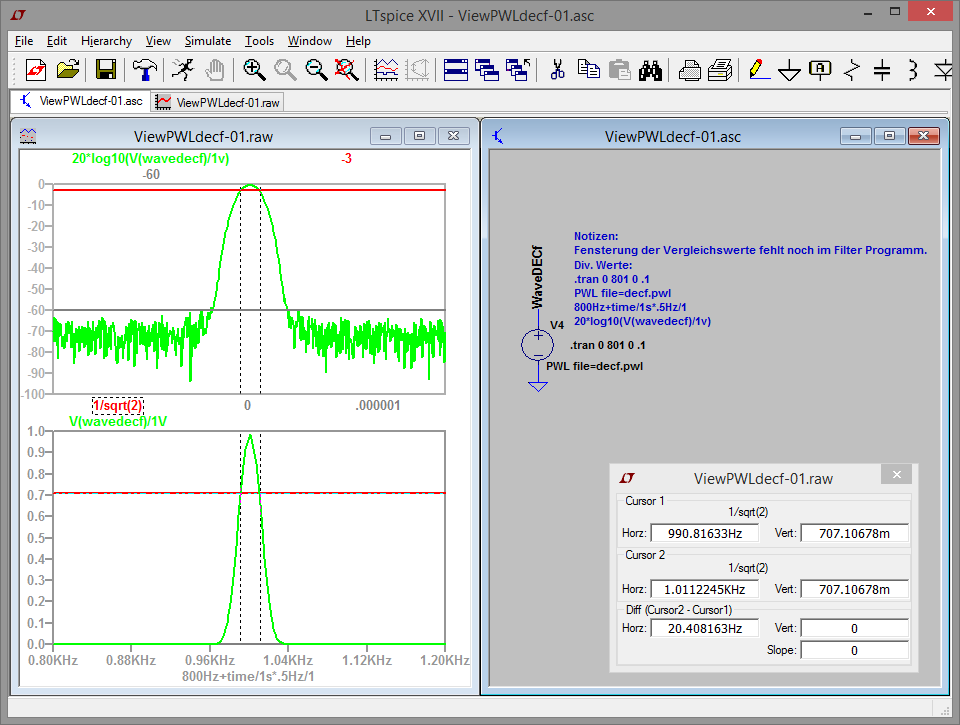

Je länger die Signalperiode gewählt wird, umso schmäler wird die
Durchlasskurve. bei 100ms habe ich die ca 10 Hz Bandbreite (3dB).
Der Knoten comp ist obsolet, der ist irrtümlich dringeblieben.
Die linke Seite ist die Signalerzeugung, mit key (Tastung), noise,
car(rier), sig(nal).
Die Rechte Seite enthält nur:
die Tastung mit Latenz für Vergleichszwecke,
die Berechnung des Korrelationskoeffizienten,
die Abfrage dessen am Ende der Signalperiode (100ms),
die Multiplikation mit dem Ton und Pegelanpassung für die *.wav Ausgabe.
Die einzelnen Rechenschritte sind eigentlich unspektakulär.
Vielleicht ist jetzt einiges klarer geworden, sonst bitte detailliert
nachfragen.

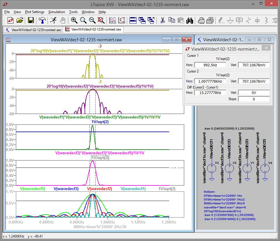

Um die Weitabselektion etwas zu verbessern, habe ich einmal 3 und einmal
4 Korrelationsfilter kombiniert. Die Kerben im Sperrbereich ergänzen
einander und das bringt die gewünschte Verbesserung, wie im Anhang zu
sehen ist.
Dafür muss ich nur eine Summe, eine Quadratsumme und zwei (je eine für
sin und für cos) Produktsummen, das sind 4 Variablen, aufsummieren und
zu verschiedenen Zeitpunkten auswerten. Die Abstände der
Auswertezeitpunkte bestimmen die Bandbreiten und damit auch die
erwähnten Kerben im Sperrbereich.
Speicher- und vor Allem Rechenzeit Bedarf scheint mir im Vergleich zu
anderen DSP Filtern gering zu sein. Darüber habe ich aber nicht wirklich
einen guten Überblick.
Vorerst habe ich einer Samplerate von 22050 verwendet. Es wird sich
zeigen, wie das mit 4k oder 8k geht.
