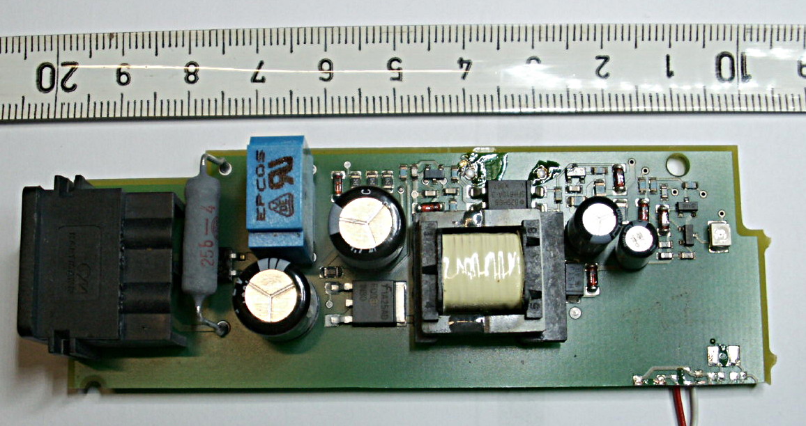

von Ingo W. (uebrig) Benutzerseite
Matthias S. schrieb:
> Kleine höhervoltige SNT finden sich z.B. in alten NTBAs fürs ISDN
> Netz.
> Wimre sind da ca. 60V am Ausgang.
Eher 40V, damit hier eigentlich noch passender. Werden dem TE aber
mechanisch noch zu groß sein.
Im Anhang mal ein Transplantat.

von ChristophK (Gast)
>> Netz.
Danke, Ingo und Matthias, Teil ist mir in der Tat zu groß.
Grüße
Christoph

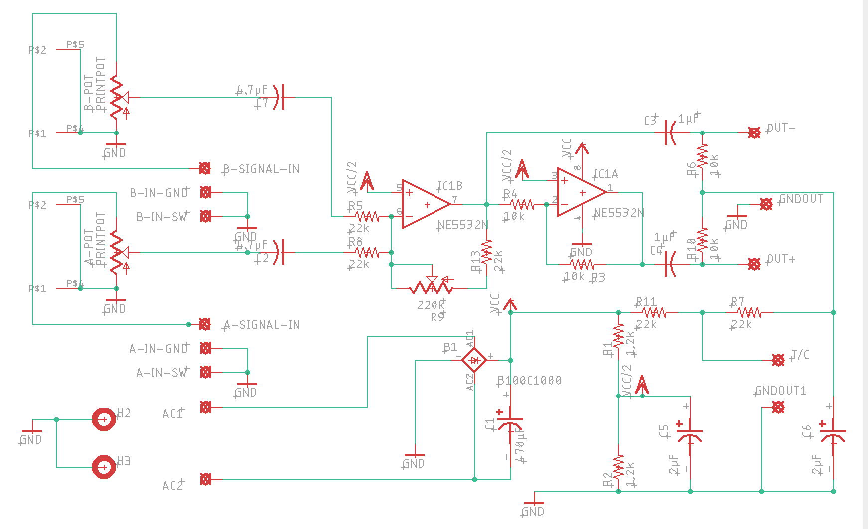

OK. Der Röhrenvertärker hat einen symmetrischen Eingang und wird von
etwa folgender Schaltung angesteuert (dies ist die Schaltung, die
versorgt werden muß):
von Stefan F. (Gast)
Wie hoch sind die Signalpegel?
C1 wurde falsch eingezeichnet. Wie es gedacht war, ist allerdings
offensichtlich.
> offensichtlich.
Danke, ja, hatte eben noch drin rumeditiert, und dann den Fehler der
falschen Verbindung gemacht.

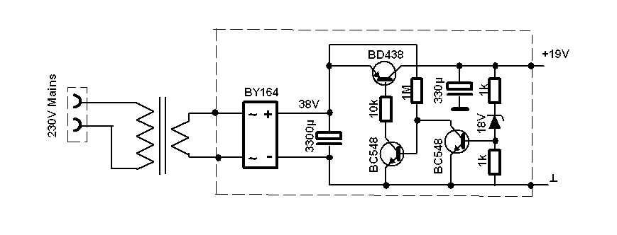

von Germann P. (mattann)
Die gezeigte Regelschaltung ist meine Standard Regelschaltung. Geeignet
für alle Spannungen je nach eingesetzter Zenerdiode.
Spannungs Drop etwa 100mV.
Wenn es mit dem Spannungsdrop ganz heikel ist, dann nimm Schottkydioden
zur Gleichrichtung.

von Jens G. (jensig)
Also ich würde sowas grundsätzlich symmetrisch machen. Dann haste den
ganzen Verhau mit der Mittenspannungserzeugung und deren Glättung nicht,
und die Teile am Ausgang der OPV brauchste dann auch nicht. Man hat dann
auch kaum einen Einschaltplopp durch sich aufladende Elkos. Und durch
die rel. gute PSRR der NE5532 und gleichzeitig hohem Signalpegel
brauchste auch nicht wirklich mehr eine geregelte Spannung.
Ok, Du hast einen symmetrischen Eingang beim Röhrenverstärker, so daß
sich da eventueller Brumm auf der Vcc/2 eliminieren sollte, allerdings
legt sich dieser Brumm auf Vcc/2 auch noch eingangsseitig aufs Signal,
denn Signalquelle, und OPV-Eingänge haben unterschiedliche
Referenzspannungen (einmal Massebezug, einmal Vcc/2), zw. denen evtl.
Brumm bestehen könnte.

von Andrew T. (marsufant)
ChristophK schrieb:
> Ich versuche aus einem 24V Printtrafo (ca. 3,6VA) , der eine
> Leerlaufspannung von 27,7V hat, etwa eine geglättete Versorgungsspannung
> von 33V herauszuholen. Die maximale Stromentnahme liegt bei ca. 50mA.
> Randbedingungen: möglichst wenig Platinenplatz (TH).
ein LDO diskret aufgebaut aus 3 Transistoren paßt in die von
spezifizierten Platzbedarfe,
und dieser LDO hat 150 mV Drop.
Erfüllt damit für 230V -5%/10% Dein Anforderung mit dem spannungsweichen
Trafo.,
solltest du mehr Unterspannung haben geht es wie bereits erwähnt nicht.

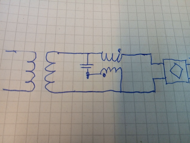

von Dieter (Gast)
Es denn Du versuchst jenes  vom 01.09.2019 17:28 oder holst noch einen
Trafo 0,5VA 230 auf 3V, sekundaer in Reihe gehaengt.
Was ist daran so schwer einfach dem passenden Trafo zu kaufen. Der
kostet nicht die Welt und verhindert zuverlässig Forumsvergewaltigung.
