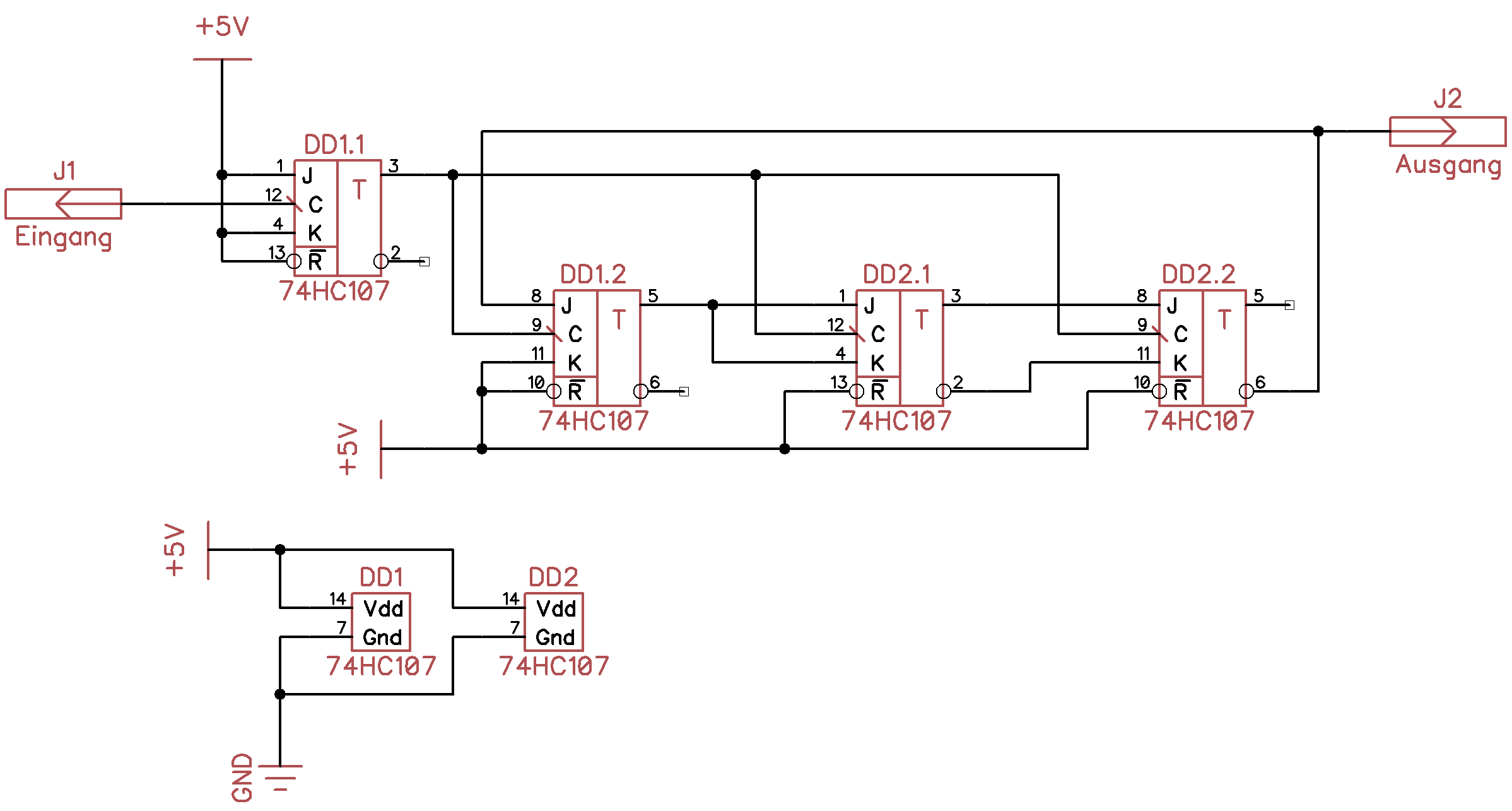

von Maxim B. (max182)
Will man aus "gewöhnlichen" HC oder AC Maximum Geschwindigkeit holen, so
nimmt man dafür am besten 2x *112 oder *107. Erste JK-Flipflop halbiert
Frequenz, restlichen 3 JK-Flipflops schaltet man als 5:1 Teiler.
Laut Datenblann kann HC107 typisch bis 80 MHz.
Ralph B. schrieb:
> Warscheinlich ist das zu einfach.
Zu altertümlich. Stromfresser wurde ja schon genannt, und taktmäßig wird
der alte 74S196 von einem 74VHC163 locker abgehängt: typisch 130 MHz bei
3,3 V und 185 MHz bei 5 V Versorgung.
Ich habe auch aus nostalgischen Gründen noch 74S112 in der Kiste liegen,
aber für ein aktuelles Projekt würde ich die modernen ICs allemal
vorziehen.
