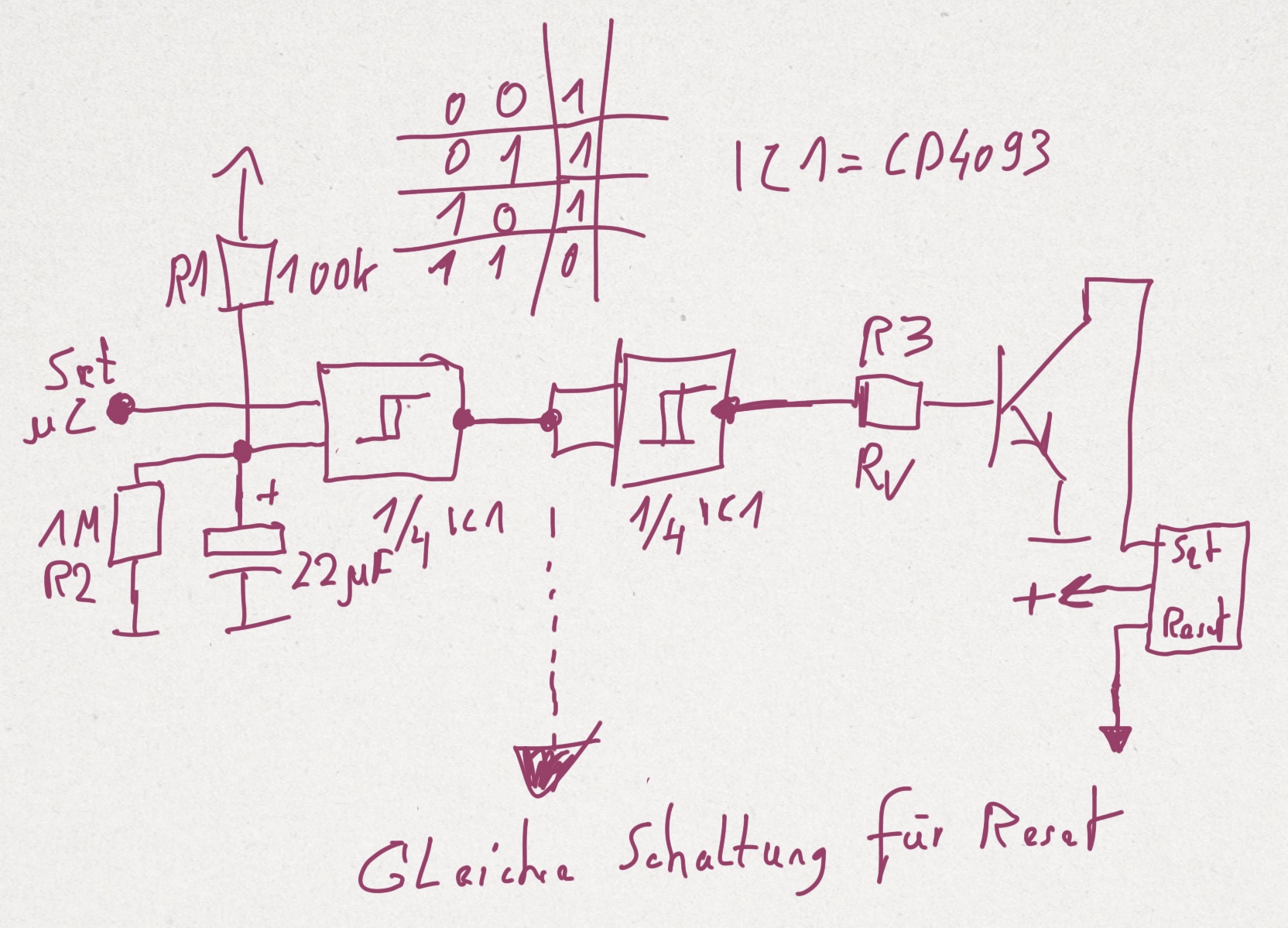

ich Suche eine Schaltung für meine Heizungssteuerung.
Das Relais soll bei Stromausfall oder wenn der ESP32 resettet wird
seinen Zustand behalten.
Beim Reset springen die I/O Leitungen des ESP manchmal undefiniert
herum.
Die Heizung soll dann aber nicht an/aus/an/aus bekommen.
EIn Bistabiles Relais löst das erste Problem, aber noch nicht das mit
dem Reset.

#5958311
Anbei ein erster Schaltungsansatz. Nach einem Stromausfall muss der C
soweit über R1 geladen werden damit das erste Gatter auch auf das Signal
vom uC reagieren kann. Das zweite Gatter negiert nur um dann den NPN
anzusteuern. Das bistabile Relais ist im Beispiel eines mit einer Spule
die eine Mittelanzapfung hat. Das IC muss unbedingt eines mit
Schmitt-Trigger-Charakterisiert sein.
Bei einem Stromausfall sorgt R2 für eine Entladung des C.
Wie gesagt, nur ein Entwurf der sicherlich Verbesserungspotential hat.
#5958329
Sieht gut aus, bis auf diesen Teil. wenn man für den Schmitt Trigger
0.7*VCC als obere Schwelle annimmt, dauert es fast 8 Sekunden bis der
Kondensator "entladen" ist (bei 0.7*Vcc), danach reichts aber noch nicht
für ne Anschaltverzögerung.
Von 0.5 bis 0.7 *Vcc wären es immerhin etwas über 1s
Dann muss der Strom aber auch ganze 15s weg sein (um den Kondensator von
Vcc bis 0.5*Vcc zu entladen).
Eine Diode in Sperrichtung parallel zu R1 könnte helfen, wenn Vcc weg
ist, ist auch der C leer. Oder nen PNP parallel zu dem C mit Basis an
Vcc, dann ist der C leer sobald Vcc < 0.7V. oder halt mit der Basis an
ne Enable/Reset Leitung vom µC, abhängig von der polarität durch nen NPN
ersetzen.
#5958360
> ersetzen.
Ja, das mit dem Entladen des C ist ein Problem. Dass muss eigentlich
sehr schnell passieren.
Ein Gedanke in eine andere Richtung geht direkt zum ESP. Vielleicht wäre
es sinnvoll den zu puffern, mit einem kleinen Akku oder einem Supercap.
So würde er kurze oder auch schnell aufeinander folgende Stromausfälle
ignorieren.
Über Deine Vorschläge zur Schaltungsverbesserung muss man auch
nachdenke. Meine Werte sind auch etwas aus dem Bauch heraus gewählt und
nur grob geschätzt. R2 darf im Verhältnis zu R1 auch nicht zu klein
werden. Das Entladen des C braucht daher wirklich einen anderen Ansatz.
K. S. schrieb:
> Oder halt was mit nem 555er dazu.
Vielleicht eine Überlegung wert. Zumindest kann der den C schnell
entladen.

OP #5958802
Danke soweit für die Tips.
Zur zeit ist das Relais an Pin33 und damit eigentlich boot-safe.
Leider bringt das nichts, weil:
1. Bei booten trotzdem der Zustand nicht erhalten bleibt und
2. Pin33 auch beim booten mal High, und mal Low ist.
Das Resetten ist leider notwendig, da der ESP32 einen Bug hat und
manchmal keine Wifi Verbindung aufbaut. Wenn er nach 40 Sekunden keine
Verbindung hat, mache ich einen Reset.
Das mit dem TPIC2810 klingt super, nur ist er scheinbar schwer zu
bekommen.

OP #6306150
Hab jetzt meinen Plan geändert.
Kein Booten des ESP im laufenden Betrieb. Ohne WLAN läuft die Steuerung
trotzdem.
Relais NC Kontakt steuert die Heizung. Relais wird über ULN2008 vom ESP
angesteuert, active Low. Wenn Strom ausfällt, ESP spinnt oder bootet ist
Relais immer stromlos und die Heizung an. Das Gleiche für die Pumpe.
