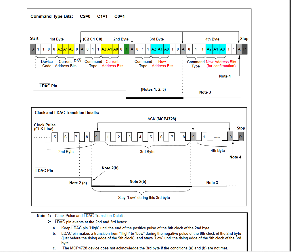

Der schien mir ganz geeignet, 4 Analogausgänge, brauchbare interne
Referenz, 12Bit, preiswert.
Ich brauche 20 Analogausgänge, also 5 Stück am Bus. Die haben alle aber
erstmal die gleiche I2C-Adresse (0xC0), können aber per EEPROM
programmiert werden. Theoretisch kann man die auch vorprogrammiert
kaufen, geht aber nur um 80 Platinen - ob das bei den kleinen
Stückzahlen auch geht?
Und was beim Bestücker dann tatsächlich passiert ist nochmal ne andere
Geschichte. Also schön wärs, die erst auf der Platine zu konfigurieren.
Aber das würde dann bedeuten, dass ich 5 getrennte /LDAC brauche? Sehr
unschön. Und den jeweiligen Pin zwischen dem 8 und 9 clk anzusteuern
geht wohl auch nur mit ner eigenen Software-I2C. Aber gut, das ist kein
wirkliches Problem, kann man ja auf den selben Pins machen bevor TWI
eingeschaltet wird. Aber die 5 zus. Signale gefallen mir gar nicht.

Die 5 /LDAC könntest du dir mit einem 74xx238 erzeugen, falls die
zusätzlichen Leitungen nicht stören und du die synchronisierte
DA-Ausgabe nicht brauchst. Sonst würde ich mal sagen - ungünstiges
Konzept.
Das wird doch nur ein einziges mal benötigt. Ein paar Pads für die LDAC
und I2C auf die Platine, ein paar Pogo-Pins auf einen Programmieradapter
und schon kann man die Teile in der Produktion konfigurieren.
MfG Klaus
OP #5958427
@Wolfgang: ich habe ihn noch gar nicht ausgewählt, bis jetzt ist es nur
ein ansonsten gut geeigneter Kandidat.
Programmieradapter ist ne gute Idee. Bis jetzt wollte ich die vom
eigentlichen Prozessor aus konfigurieren, aber das ist ja gar nicht
nötig.
Und für den eigentlichen Betrieb ist /LDAC auch entbehrlich. Ganz
weglassen oder evtl. eine gemeinsame Leitung, mit Dioden entkoppelt.
Aber synchronisieren muss ich die nicht und zur Not ginge das via
general call.
So werde ich es machen.
