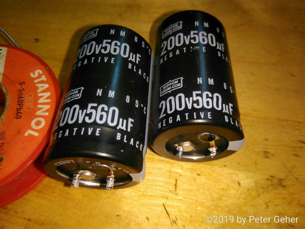

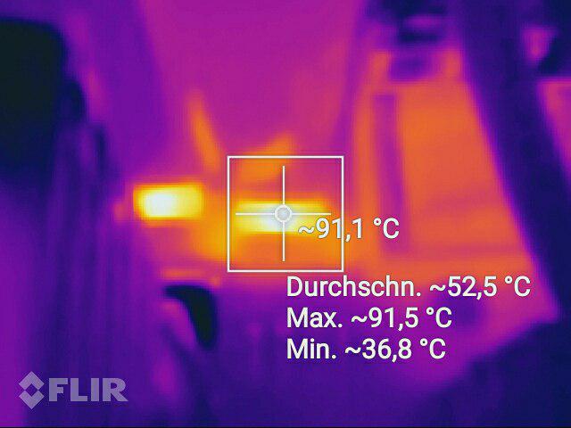

den ich so nicht ausmachen kann. Gerät zieht -laut Schätzeisen- 6w und
macht gar nichts. Einzigst R1 wird gut warm. So lag meine Vermutung bei
den beiden Elkos. Denn nach gut 30 Jahren hätten die auch hinüber sein
können. Nach Tausch durch neue mit sehr ähnlichen Werten bleibt es
dabei, R1 wird an die 100°C warm. Da dies alles für mich zu Umständlich

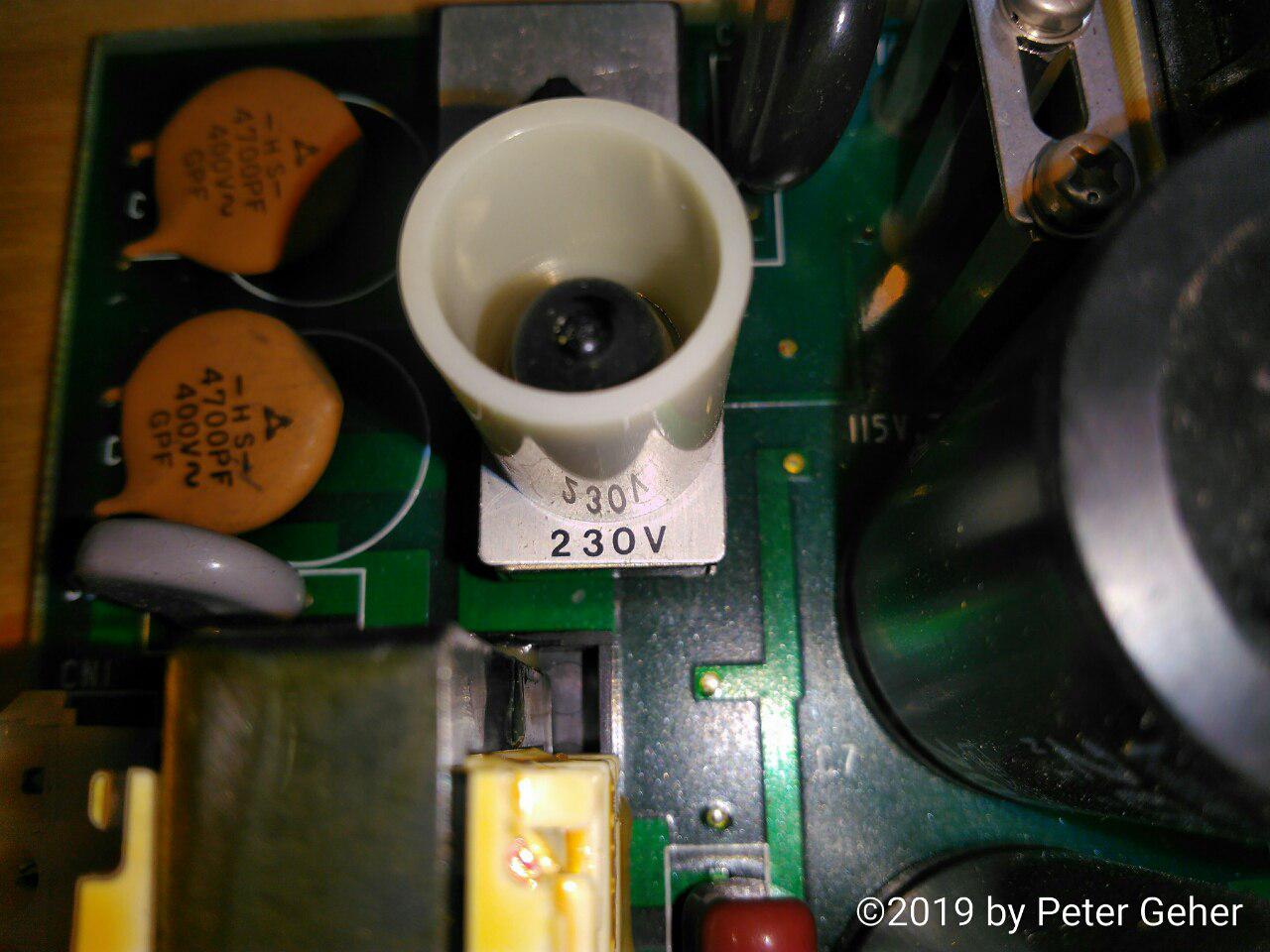

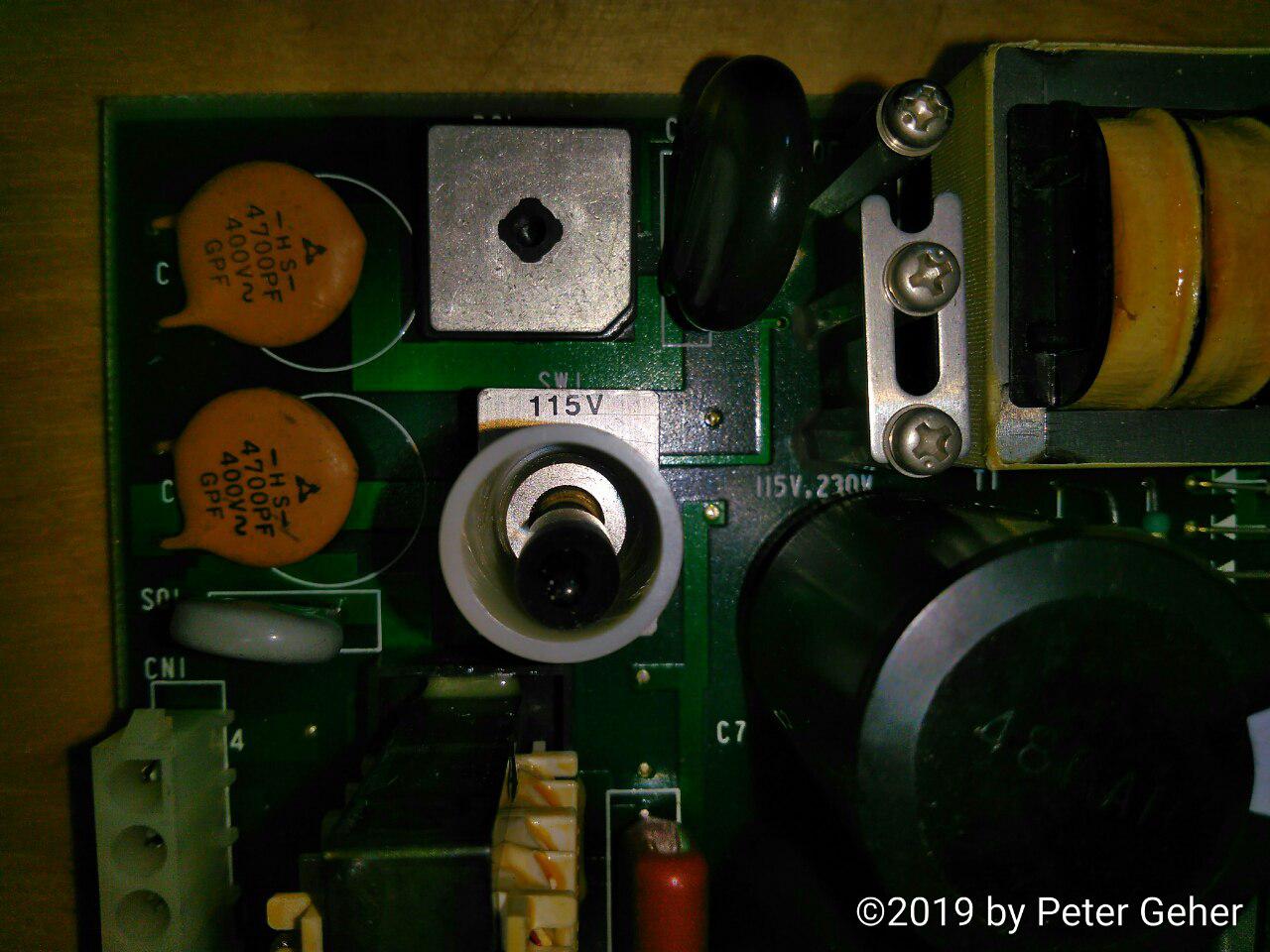

Prüfe mal in welcher Stellung der Umschalter für die Netzspannung steht.
Der könnte irgendwo auf der Rückseite des Gehäuses sein.
Dann poste bitte mal den Schaltplan in mindestens doppelter Auflösung.

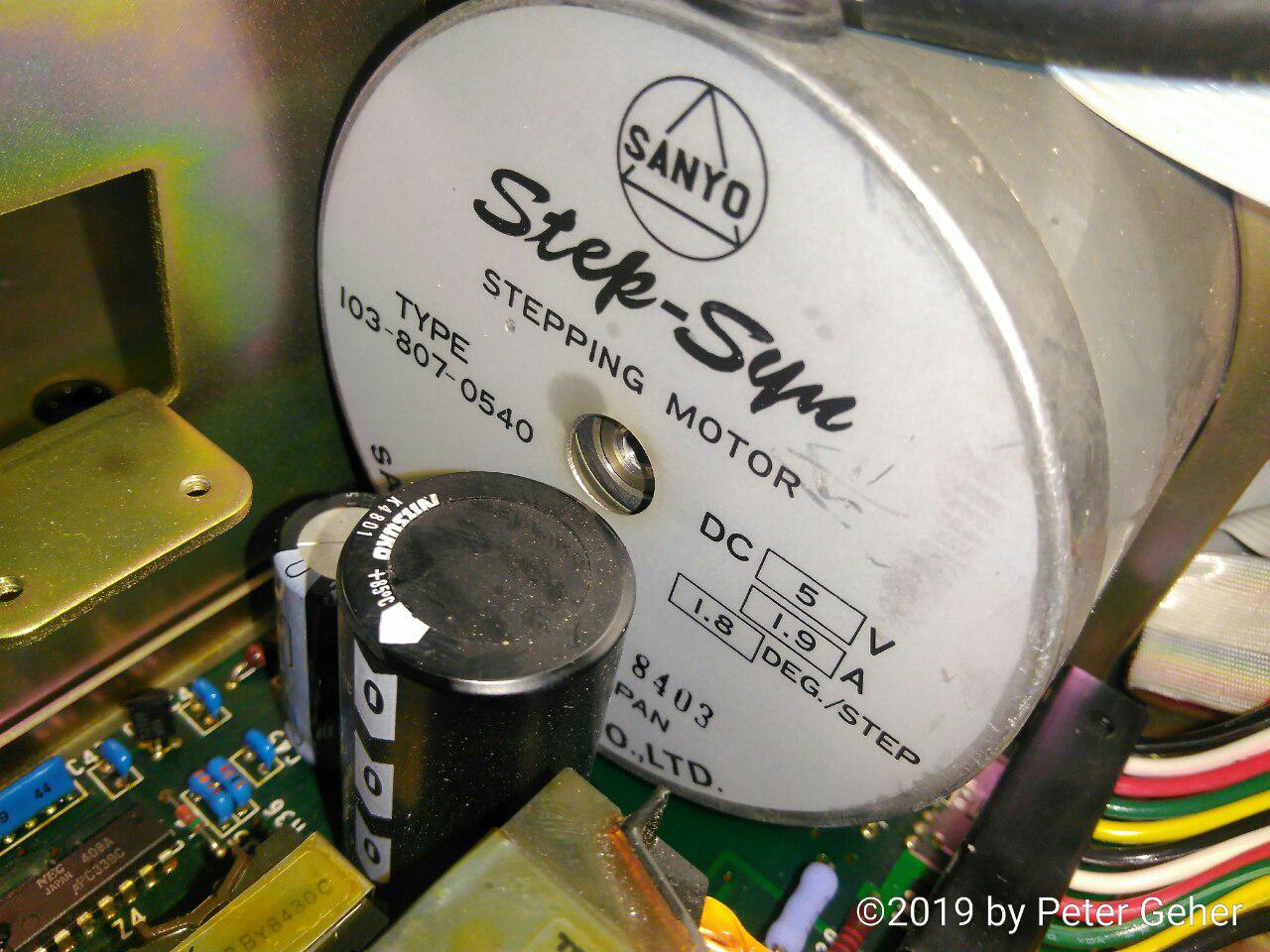

Thomas schrieb:
> Eventuell hängt ein Motor
Bei Schrittmotoren spielt es für die Stromaufnahme i.A. keine Rolle, ob
sie blockiert sind. Sind sie blockiert, ist der Fehler deutlich zu
hören.
Peter G. schrieb:
> eine H-Brücke pro Stepper, also 3
Eher eine H-Brücke pro Stepperwicklung, 2 pro Motor, wenn das 4-Draht
Motoren sind.
> können.
Nippon Chemicon? Du scherzest. Die halten nochmal 30 Jahre und sind auch
nur mit 100Hz belastet.

von Peter G. (peter_geher)
Ist im inneren und sehr Interessant. Muss mindestens an zwei stellen
umgestellt werden: Zum einen der umlegeschalter im Plastikröhrchen und
zum anderen dieser -ich nenne ihn mal- Brückenaufbau. Steht aber alles
auf 230v. Hätte wohl auch einen tollen Effekt gegeben, wenn der irgendwo
auf 115v gestanden Hätte :-)
@R. F. (rfr):
"Prüfe den Spannungswahlschalter und dessen Funktion." Siehe oben :-)
Spannungen werde ich gleich nochmal angehen. Hatte es gestern kurz
getestet, bevor ich das Service-Manual hatte, soweit war aber alles auf
0v.

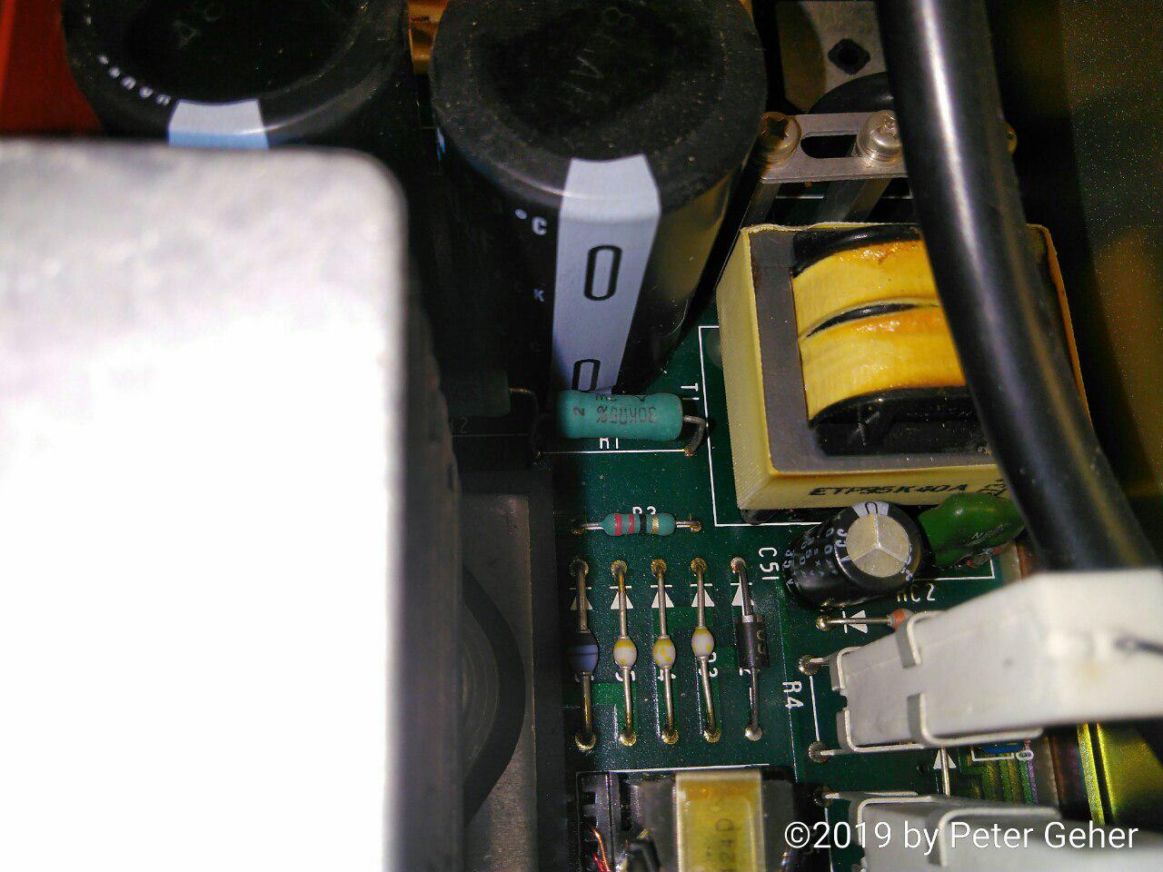

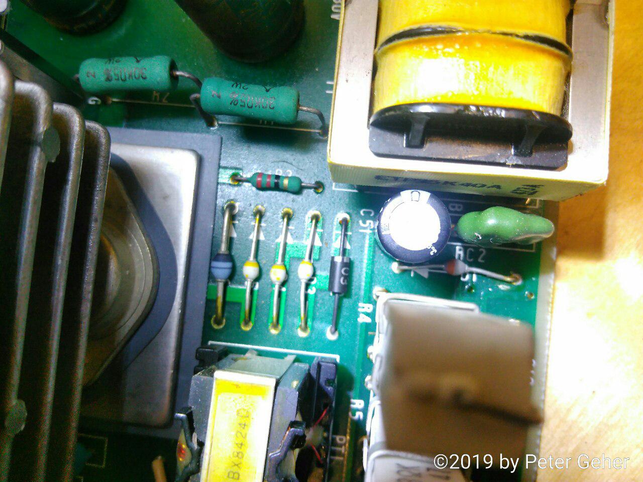

von *.* (Gast)
Das Primärnetzteil macht offensichtlich nur 17V, da könne man messen ob
ein Kurzschluß drauf ist, und wenn nicht externe 17V einspeisen.
Auch mal prüfen, ob das Startnetzteil funktioniert (T1, Spannung an C9).
10,4V C9/C51 (Einen C9 finde ich absolut nicht, nur den C51, der -laut
plan- ein C9 sein könnte. Kommt hin, oder?)
Ausgang Gleichrichter (RC1) _- 318Vdc / 702Vac
Ausgang T1: 13Vac
Ausgang RC2 = 12Vdc
Ein und Ausgang PT1 = 0v überall
Muss jetzt erst einmal für vernünftige Beleuchtung hier sorgen.
von *.* (Gast)
13V AC zu 12V DC ist etwas wenig - vielleicht ist der Kondensator taub
geworden.
