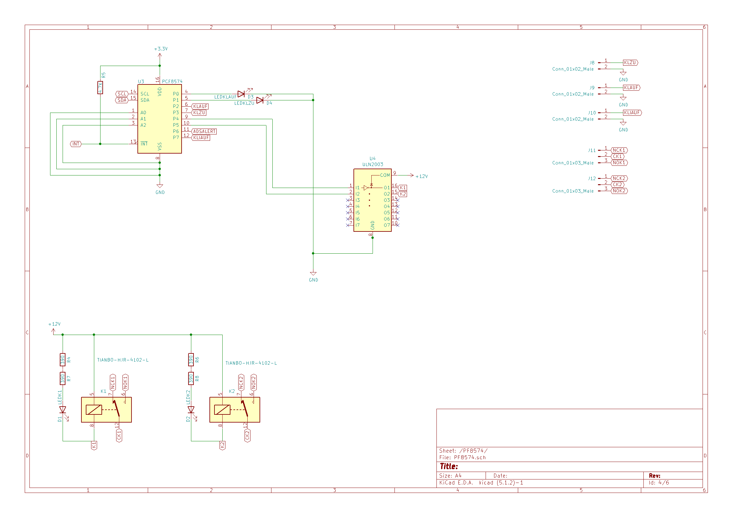

ich habe bei einer Schaltung ein kleines Problem und zwar versuche ich
von einem I/O Expander PCF8574 über einen ULN2003 2 Relais zu schalten,
leider klappt dies nicht und die Spannung an jeder Steuerleitung (1) hat
nur 1,1V obwohl meine 3,3V sauber anliegen, was mir Ebenso aufgefallen
ist das die beiden LEDS D3 und D4 trotz Anschluss ohne Vorwiderstand nur
ganz leicht leuchten.
Hat jemand eine Idee was ich hier falsch gemacht habe, bzw einen
Lösungsansatz für mich, irgendwie komme ich hier nicht weiter.
Gruß Dominic

RTFM! Der PCF8574 zieht nach GND und nur ein paar uA gegen VCC!
Gruss Chregu
von Stefan F. (Gast)
Der PCF8574 liefert bei High Pegel nur sehr wenig Strom. In deinem Fall
zu wenig.
Nur deswegen kannst du die beiden LEDs direkt ohne Vorwiderstände
betreiben. Aber leuchten die nicht auffällig schwach?
Packe an die beiden Leitungen zwischen PCF8574 und ULN2003 jeweils einen
1kΩ Pull-Up Widerstand, dann wird es funktionieren.

von Manfred (Gast)
Laut Datenblatt von ST ist der ULN2003 für einen Arbeitsbereich ab 5
Volt empfohlen.
> In deinem Fall zu wenig.
Für einen ULN2003LV würde es genügen, falls ein fertiges Layout gerettet
werden muß.
Bei nur zwei Relais würde ich zwei Transistoren einsetzen.

von Manfred (Gast)
>> Arbeitsbereich ab 5 Volt empfohlen.
> Ganz oben links steht: "Compatible to 3.3V and 5.0V Microcontrollers"
Lerne lesen und verstehen: "Compatible to 3.3V" steht im Datenblatt des
LV , weshalb ich diesen erwähnt habe.
Im Datenblatt des normalen gibt es eine Tabelle, die den ULN2003 für
"5V TTL, CMOS" empfiehlt.
Natürlich geht der ULN2003 auch schon unter 5V auf, solange man den
Maximalstrom nicht nutzen will - dazu hast Du aber vollkommen richtig
darauf hingewiesen, dass der PCF den Basisstrom nicht liefern kann.

von Klaus R. (klara)
> michael_ schrieb:
>> Die Schutzdioden an den Relais kannst du getrost weglassen.
> Welche Schutzdioden?
Die Schutzdioden fehlen noch. Was da ist, ist eine LED.
Siehe hier:
https://www.mikrocontroller.net/articles/Relais_mit_Logik_ansteuern#Schaltstufe_f.C3.BCr_kleine_Lasten
Beim ULN2003 sind die Dioden wohl schon integriert. Aber für zwei Relais
würde ich keinen ULN2003 einsetzen.
mfg klaus
von Manfred (Gast)
> Entschuldigung, ich habe die erst in der Vergrößerung als LED erkannt.
Da liefert der Ersteller ein ordentliches Schaltbild, was mal positiv
auffällt, und dann das :-)
Was ich aber noch sehe: Es gehen rund 13mA durch die beiden LEDs, dafür
könnte ich noch mit ein paar Roten von 1985 aushelfen, die blenden nicht
so stark.
Den beiden LEDs D3 und D4 fehlt der Vorwiderstand! Man kann sich zwar
auf den geringen Ausgangsstrom des PCF verlassen, aber ich finde das
mindestens unschön. Am ULN sind noch Kanäle frei, da würde ich die LEDs
doch auch auf diesen schalten.
von michael_ (Gast)
Ja, du 30 Jähriger Jüngling kann das mit den Adleraugen besser sehen.
In dem Alter und dem Namen würde ich mich aber lieber erschießen :-)
Man nimmt, was man hat.
Aber bitte! Das sind doch LED mit eingebauten Vorwiderstand.
Sag jetzt nicht, das gibt es nicht.
