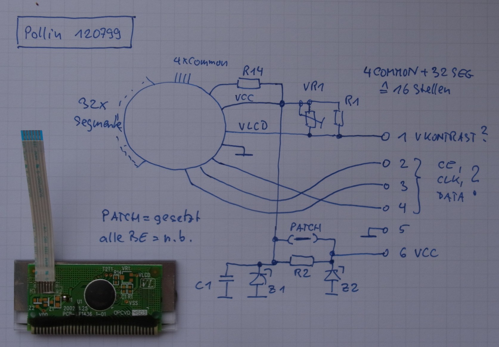

So Leute,
mal wieder ein Display ohne Daten von Pollin im Ausverkauf. Ich hab mir
mal ne Prise davon schicken lassen, um sie näher anzusehen.
Nee, ich habe momentan auch noch keine Ergebnisse, außer der oben
angehängten Handskizze. Aber das Ganze sieht durchaus verwendbar aus.
Die Teile stammen vermutlich aus 2002 und sind ohne Schutzfolien etc,
also wohl gebrauchte Ausbau-Teile. Deshalb meine Vermutung, daß es sich
um 5 Volt Zeugs handelt.
Vielleicht hat der eine oder andere ne Idee bezüglich Ansteuerung. Nun
ja, viel zu erwarten ist nicht, eben 16 Stellen zu je 7 Segmenten und
ggf. einige Sonderzeichen anstelle dp oder so. Aber für derzeit 25 Ct
sollte das ok sein.

Nach deiner Schaltungsskizze zu urteilen: umkonfigurierbar für zwei
verschiedene Spannungen. "Patch" geschlossen: niedrigere Spannung,
"Patch" offen: höhere Spannung.
Die erwarteten Spannungen könnte man näherungsweise ermitteln, indem man
die Z-Dioden und R2 ausmisst und dann ein wenig schätzt.
Naja, es wird natürlich irgendwas serielles sein, eventuell kombiniert
mit einem Reset-Anschluss. Könnte I2C sein, aber auch UART oder SPI.
Leider jede Menge Möglichkeiten für brute force. Das wäre richtig
Arbeit...
Gast #5959055
Ist dir denn nicht aufgefallen, daß kein einziges BE bestückt ist?
Einzig der Patch ist belötet.
W.S.

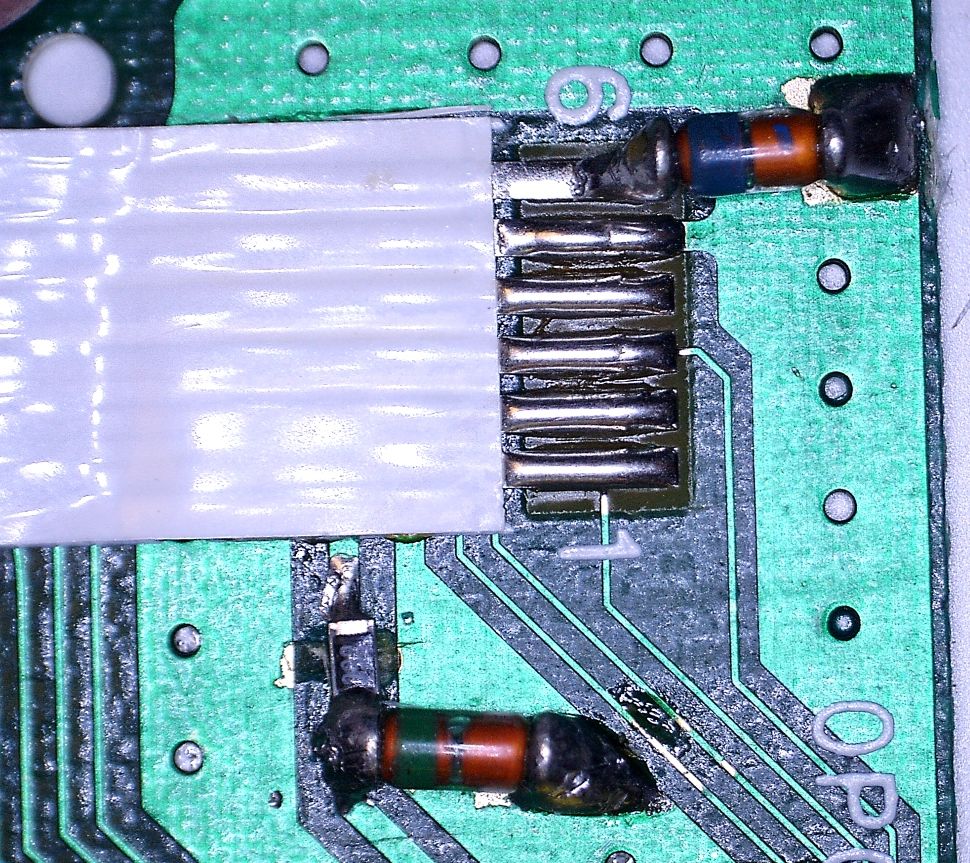

Gast #5961355
Der Widerstand hat die Ziffernfolge 332, also 3,3 kOhm.
Die Diode unmittelbar an der Anschlussleitung ist wohl ein Verpolschutz.
(0,7V in Flussrichtung ohne Versorgungsspannung, bei anliegender
Versorgungsspannung von 5V wenige mV über der Diode)
Die andere Diode (5V über der Diode bei 5V-Versorgung) ist eine Z-Diode.

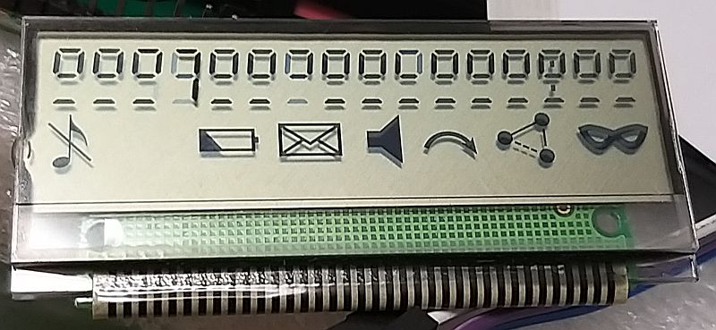

Gast #6064111
So, das Display ist mittlerweile ausverkauft, dennoch hier ein später
Nachtrag - der Vollständigkeit wegen:
Der Chip unter dem schwarzen Klecks ist tatsächlich ein Holtek HT1621
oder etwas Artverwandtes. Zumindest hab ich das Ding mit einem Holtek
LL-Treiber zum Anzeigen von Bitmustern verleiten können. Hab mir aber
noch nicht die Mühe gemacht, die Bits den Segmenten zuzuordnen.
Anschlußbelegung:
1 = Vkontrast. mindestens ca. 2.4V, maximal Vcc + ne Flußspannung. Je
größer Vkontrast, desto größer der Kontrast.
2 = /WR
3 = /CS
4 = DATA
5 = GND
6 = Vcc. Es geht bereits ab 3.3 Volt, ist aber mMn eher für 5V
ausgelegt.
Das LCD hat eine Zeile 7 Segment im oberen Bereich, darunter einige
Symbole.
W.S.

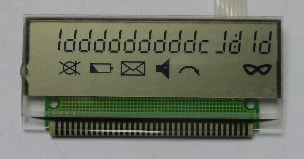

Gast #6066203
Es sind tatsächlich HT1621: Initialisierung (4COM, 1/3 BIAS), Speicher
usw. passt alles. Kontrast habe ich über einen 10k Widerstand zu VCC
perfekt eingestellt. Die Segmentzuordnung ist systematisch, links ist
die erste Stelle, zuerst kommt Segment F, dann G, dann E, dann D. Danach
die erste Stelle Segment A, B, C und dann das Symbol. Nicht alle Stellen
haben ein Symbol zugeordnet, z.B. die zweite Stelle von links.
Doppelpunkt ist ebenfalls als Symbol zugeordnet.

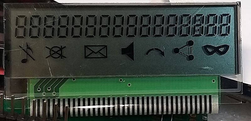

Allerdings sind von 10 Stück bis auf eines sämtliche Displays
fehlerhaft, zwei gehen gar nicht. Die Folienkontakte haften nicht mehr
sicher, weder am Display noch an der Leiterplatte, was zu
backplane-Ausfällen (wie auf Deinem Bild zu sehen) bzw. zu
Segmentausfällen führt. Wenn man leicht gegen die Folie drückt, kommen
die Segmente zur Anzeige.
Die Display sind so natürlich Schrott.
