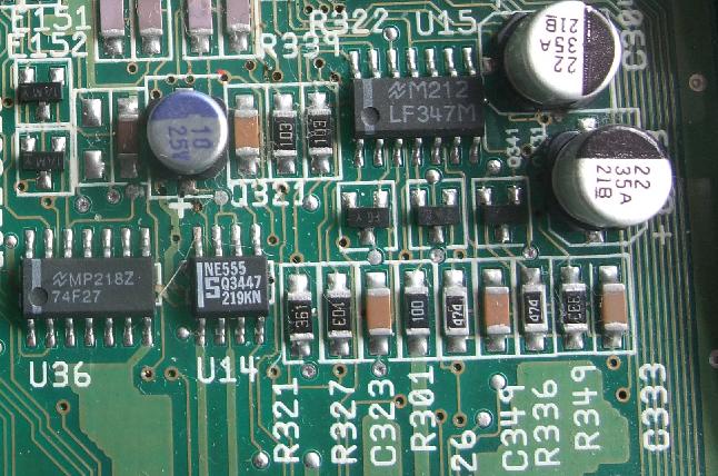

Hallo! Welche Möglichkeiten hab ich da? (für SMD Bauteile entlöten) Danke und LG

Es geht zB um die Elkos bei Amiga Boards (A600, A1200)! Danke!

Bürovorsteher schrieb: >> Es geht zB um die Elkos bei Amiga Boards (A600, A1200)! > > Auch da gibt es verschiedene... > Es gehört bedauerlicherweise nicht zum Allgemeinwissen, was sintemalen > so auf Amigoboards verbaut wurde. > Foto? Voila!
Warum Elcos wechseln? Ich sehe jetzt auf dem Bild nicht, das diese defekt wären. kommt jetzt wieder die provilaktische Elcowechselorgie? Ralph Berres
Ralph B. schrieb: > Warum Elcos wechseln? Ich sehe jetzt auf dem Bild nicht, das diese > defekt wären. > > kommt jetzt wieder die provilaktische Elcowechselorgie? > > Ralph Berres War ja nicht die Frage! Wollte nur wissen welche Entlötpinzette ich am RDS 80 verwenden kann! Danke!
Deine Eingangsfrage war Peter S. schrieb: > Welche Möglichkeiten hab ich da? (für SMD Bauteile entlöten) und nicht Peter S. schrieb: > War ja nicht die Frage! Wollte nur wissen welche Entlötpinzette ich am > RDS 80 verwenden kann! Meines Wissens garkeine RDS80 ist eine Sensortronic Lötstation. Das heist sie hat einen getrennten Temperaturfühler in der Spitze. Sie ist sogar kompatibel zur MS8000 Familie. Die Lötpinzette ( die übrigens keine 80W sondern nur 2*30W hat gehört zu der Familie der Rhesitronic Lötstationen. Sie hat keinen Temperaturfühler in der Lötspitze. Hier wird als Istwertgröße das PTC-Verhalten des Keramikheizelementes ausgenützt. Das passt eher zur MS6000 Familie. Ralph Berres
Ralph B. schrieb: > Deine Eingangsfrage war > > Peter S. schrieb: >> Welche Möglichkeiten hab ich da? (für SMD Bauteile entlöten) > > und nicht > > Peter S. schrieb: >> War ja nicht die Frage! Wollte nur wissen welche Entlötpinzette ich am >> RDS 80 verwenden kann! > > Meines Wissens garkeine Schade. Wollte mir eine neue Lötstation ersparen! > > RDS80 ist eine Sensortronic Lötstation. Das heist sie hat einen > getrennten Temperaturfühler in der Spitze. Sie ist sogar kompatibel zur > MS8000 Familie. > > Die Lötpinzette ( die übrigens keine 80W sondern nur 2*30W hat gehört zu > der Familie der Rhesitronic Lötstationen. Sie hat keinen > Temperaturfühler in der Lötspitze. Hier wird als Istwertgröße das > PTC-Verhalten des Keramikheizelementes ausgenützt. Das passt eher zur > MS6000 Familie. > > Ralph Berres Danke und LG
Peter S. schrieb: > Schade. Wollte mir eine neue Lötstation ersparen! Dann kauf Heißluft DAZU. Das ist auch noch für so einiges andere nützlich. Als PreHeater (für diese Elkos quasi unverzichtbar!) tut auch alles was direkt heizt, also kein Induktionsofen oä. 150°C ist meist ideal, 80°C tuts aber auch noch oft zufriedenstellend.

Pinzetten sind für die Elkos sowieso nicht geeignet, dafür sind die Elkos in der Regel zu groß. Elkos entlöte ich entweder mit Heißluft oder mit einem Kolben abwechselnd links und rechts und dazwischen den Elko immer etwas hin und herbiegen. Für 1206 und ähnliches Hühnerfutter sind sie aber praktisch.
René F. schrieb: > oder > mit einem Kolben abwechselnd links und rechts und dazwischen den Elko > immer etwas hin und herbiegen. Würde ich hier einem Anfänger, nicht wirklich empfehlen wollen. Die Gefahr, das er einen Pad abreißt, ist doch recht groß. René F. schrieb: > Für 1206 und ähnliches Hühnerfutter sind sie aber praktisch. ?-O Mit nem dicken Klecks Lötzinn, mittig druff.... Wiederverwenden will die Dinger ja sicher keiner?!

Teo D. schrieb: > Mit nem dicken Klecks Lötzinn, mittig druff.... Wiederverwenden will > die Dinger ja sicher keiner?! Bei SMD Elkos?

Teo D. schrieb: > René F. schrieb: >> oder >> mit einem Kolben abwechselnd links und rechts und dazwischen den Elko >> immer etwas hin und herbiegen. > > Würde ich hier einem Anfänger, nicht wirklich empfehlen wollen. Die > Gefahr, das er einen Pad abreißt, ist doch recht groß. > > René F. schrieb: >> Für 1206 und ähnliches Hühnerfutter sind sie aber praktisch. > > ?-O > Mit nem dicken Klecks Lötzinn, mittig druff.... Wiederverwenden will > die Dinger ja sicher keiner?! Wir hatten mal 2 Platinen mit unterschiedlichen Layouts mit einer eigentlich identischen Schaltung aber eine von beiden hat Probleme gemacht und so musste ich von beiden Platinen das Hühnerfutter zum Test gegeneinander tauschen um herauszufinden ob der Bestücker Mist fabriziert hat und bei 2x 60 zu tauschenden Bauteilen ist man schon ganz froh wenn man die Pinzette hat. Naja am Ende kam raus das die beiden Ingenieure mit unterschiedlichen Testvorraussetzungen getestet haben und der Fehler nicht an der Platine lag.
