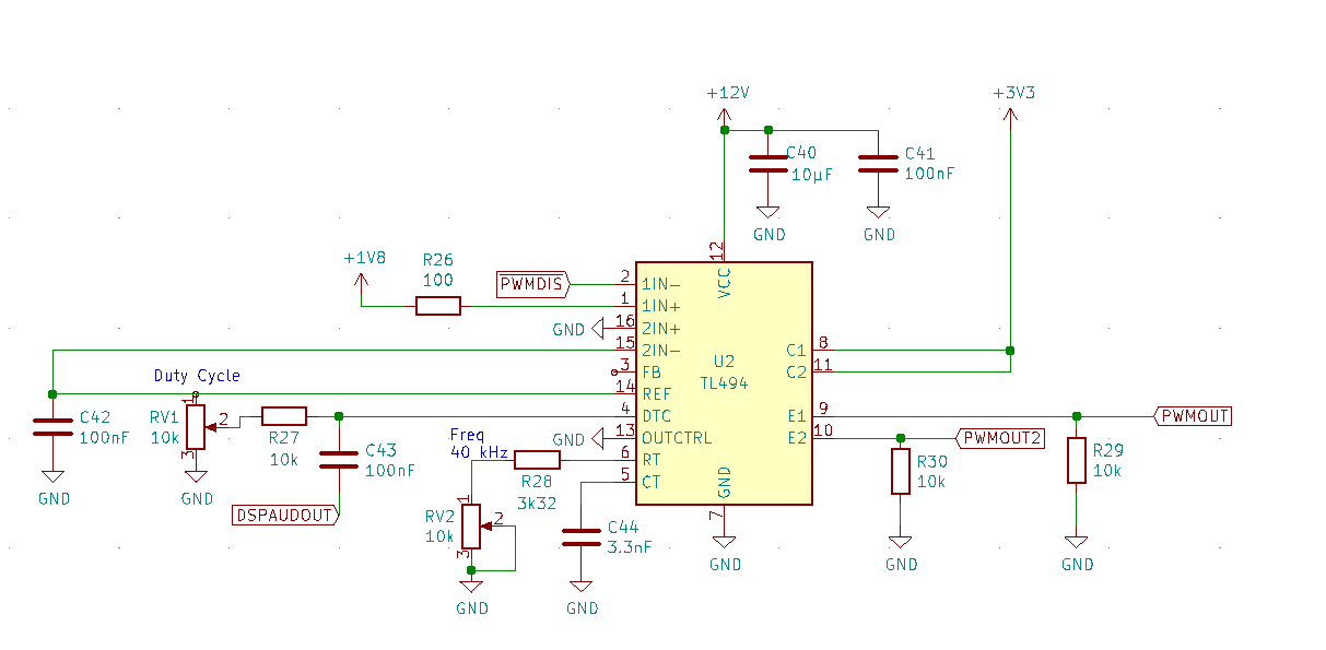

Danke Falk das geht schon sehr in die Richtung von dem was ich brauche.
Sorry, ich hab mich ein bisschen unvollständig ausgedrückt: Der IC soll
2 Eingänge haben, einen eben für den 40 kHz Rechteck-Takt und der andere
Eingang soll analog sein, eben z.b. ein Tonsignal mit bis zu 10 kHz, der
Ausgang eben wieder digital.
Im Prinzip ein binary rate multiplier, nur mit einem analogen Eingang
statt den 4 Inputpins.
so wie hier im Bild oben

#5959573
Hans schrieb:
> Der IC soll
Wenn es eine PFM sein soll, verstehe ich den Grund für die 40kHz nicht.
PFM bedeutet für mich, dass die Frequenz sich ändert mit dem (analogen)
Steuersignal. Die Mittenfrequenz wird durch den Rest der Schaltung
vorgegeben. Oder soll die Impulsdauer des 40kHz Signals verändert werden
? Dann wäre es eine andere Modulationsart z.B. PDM etc...
Der 4046 mit einem Monoflop dahinter würde das tun, was du im 1. Beitrag
schreibst.

Danke für eure tollen Antworten!
Den TL494 habe ich schon ausgiebig getestet, der macht aber soweit ich
weiß nur PWM. Ja, richtig erraten ich mach gerade Sound mit US-TD und
arbeite mich durch die Modulationsarten durch. Schorsch: ich meinte das
so wie das im Link abgebildet ist mit einer Trägerfrequenz 40kHz
Dann nimmt man einen Sigma-Delta Modulator. Z.B. einen ADS1201.
