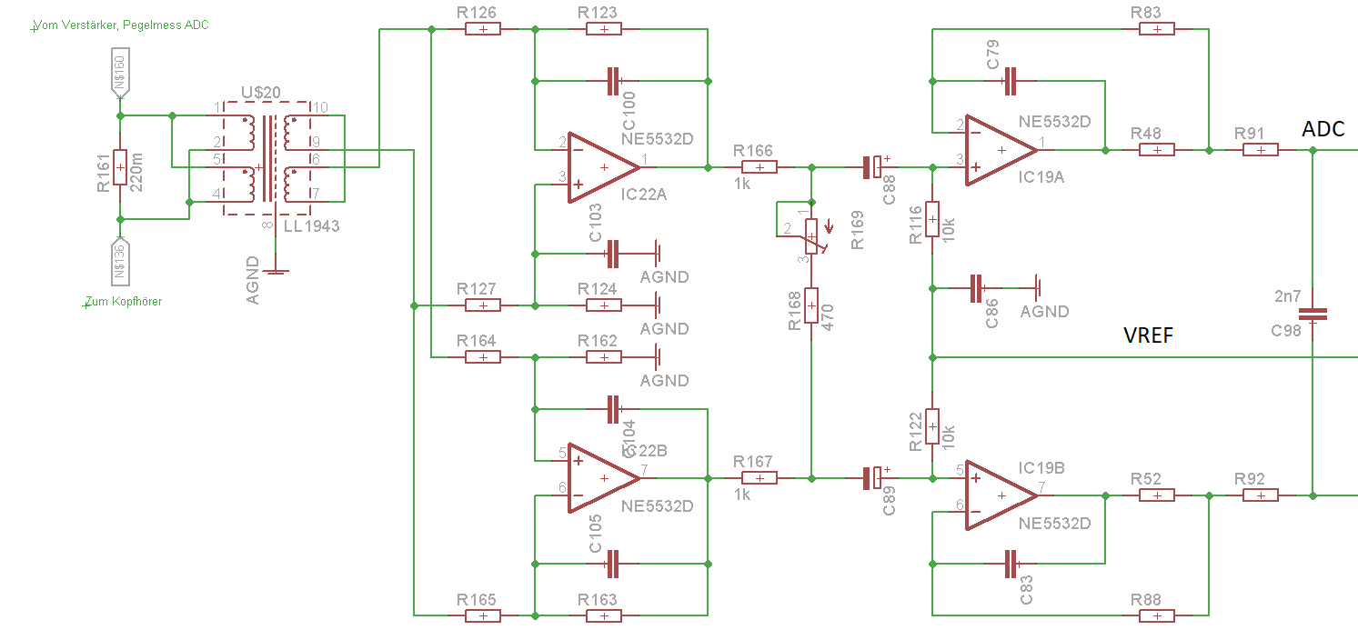

ich plane im Moment einen Kopfhörerverstärker, dieser soll eine Anzeige
bekommen welcher Pegel am Ausgang des Verstärkers liegt und welche
Leistung im Moment in den Kopfhörer "geht", alles angezeigt auf einem
großen VFD Display.
Die Spannungsmessung erfolgt über einen billigen Audio-ADC, die
Strommessung ist das knifflige. Problem ist das bei maximaler Lautstärke
kein Strom fließen kann wenn z.B. kein Hörer angesteckt ist, die
Leistungsanzeige muss dann 0,0mW anzeigen. Man kann nicht in der Masse
den Strom Messen weil diese ja für beide Kanäle verwendet wird.
Die Ströme liegen irgendwo zwischen ein paar Dutzend uA (!!!) und ein
paar 100mA, (Strombegrenzung bei 400mA) ich möchte ungefähr 90-100dB
Dynamikumfang der Strommessung.
Stromwandler oder Rogowskispule scheiden bei den kleinen Strömen
komplett aus, selbst die richtig teuren Instrumentenverstärker erreichen
nicht die gewünschte notwendige Gleichtaktunterdrückung. Jetzt kam mir
eine Idee:
Ich lege einen Shunt in die Zuleitung zum Hörer, irgendwas um
200-500mOhm. Es gibt kleine hochwertige Übertrager für MC Tonabnehmer,
diese werden dafür eingesetzt die Ausgangsspannung (~100uV) in ein paar
mV zu transformieren. Die von Lundahl haben eine MU-Metall Schirmung und
einen Schnittbandkern den man auf Masse legen kann, (muss) ich habe hier
2x 1:32 herumliegen:
https://www.lundahltransformers.com/wp-content/uploads/datasheets/1943.pdf
Die Ausgangsspannung wird mit einem (oder mehreren) Rauscharmen OPV
weiterverstärkt und auf einen zweiten ADC gegeben.
Problem ist das über der kleinen Messpannung von einigen uV eine
Gleichtaktspannung bis 20Veff zwischen 20Hz-20kHz liegt, ich denke aber
das ich diese Störung eliminieren kann dadurch das der Kern auf Masse
liegt. Normalerweise passieren solche Gleichtaktstörungen ja durch
kapazitive Einkopplungen zwischen Primär -> Kern -> Sekundär.
Kann das so funktionieren? Meinungen erwünscht! :-)
Gruß Jan

Ich probiere im Moment mehrere Schaltungsvarianten, gedacht hatte ich an
eine modifizierte (Kurzschlussschutz, "stärkere" Ausgangsstufe) von
einem alten Jensen Design.
http://www.johnhardyco.com/pdf/990.pdf
Bei mir läufst sie mit mehr als +-24V, die Spannung aus einem 2x30V
Trafo gleichgerichtet. Deshalb 20Veff. Es ist also eine AB Stufe, kein
Klasse D.

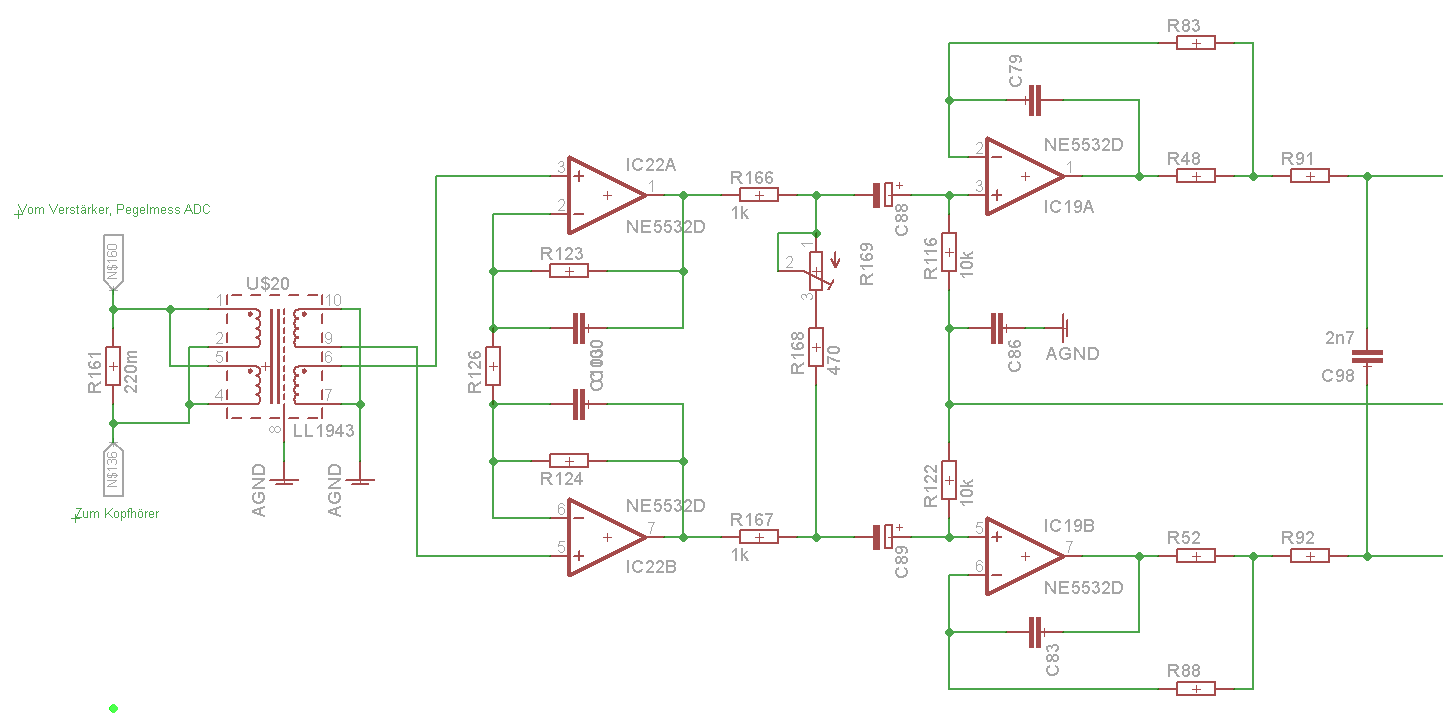

Im Anhang der Eingangsverstärker vor dem ADC mit Shunt und Übertrager,
danach kommt ein CS5361 als ADC. Das ist der Erste Entwurf, vermutlich
wird der Eingang eher wie ein Instrumentenverstärker aussehen. Sind dann
weniger Bauteile.
von Jan (Gast)
So ungefähr....

Warum die Spannung am Shunt nicht direkt mit einem Differenzverstärker
abgreifen?  Da braucht es halt einen OPV mit guter
Gleichtaktunterdrückung. Kommt auf jeden Fall billiger als die Lösung
mit Übertrager. Liefere gerne Schaltung nach. Verhalten läßt sich gut
simulieren.

>Warum die Spannung am Shunt nicht direkt >mit einem Differenzverstärker
abgreifen? Da >braucht es halt einen OPV mit guter >Gleichtaktunterdrückung. Kommt
auf jeden >Fall billiger als die Lösung mit >Übertrager. Liefere gerne Schaltung
nach. >Verhalten läßt sich gut simulieren.
Danke für den Tipp!
Das Problem ist die hohe Gleichtaktspannung von 20Veff gegenüber der
kleinen Messspannung. (11uV für 50uA) Es gibt „High End“
Instrumentenverstärker wie den INA819 mit einem CMRR von über 140dB bei
kleinen Frequenzen, der schafft bei 20kHz aber auch „nurnoch“ 90dB. Das
sind grob 4mA die Minimal erfasst werden können bei 20kHz, viel zu
wenig.

Man könnte auch einen kleinen Audioübertrager direkt in Reihe mit der
Kopfhörerleitung legen. Ja nach Übertragerverhältnis hat man dann direkt
eine gut zu messende Spannung auf der Sekundärseite - die Primärseite
hält man niederohmig, um den KH Kreis nicht extra zu belasten.

Es gibt nochmal eine Lösung deren Aufwand mir bisher aber zu hoch war:
Ein Rauscharmer OPV wird direkt an den Shunt verbunden und verstärkt das
Signal auf einen vernünftigen Pegel. Ein log- Verstärker begrenzt den
Dynamikbereich auf vielleicht 30-40dB wie von „Peter R.“ auch erwähnt,
eine weitere OPV Stufe kümmert sich um die galvanische Isolation (IL300)
Die Spannungsversorgung für die ICs darf keine niederohmige Verbindung
zur Masse haben, sie werden versorgt aus 2 Stromquellen. (eine für
positive und negative Versorgung) Das Prinzip eines Shunt Reglers, ich
zeichne das heute Abend mal am PC. So eine Stufe bräuchte bestimmt 50mA
die Ständig verheizt werden, bei 2x30V aus dem Trafo gehen dabei
schonmal 5W an Abwärme drauf. Denke das ist die beste Möglichkeit.

von Jan (Gast)
https://www.analog.com/en/products/ad215.html
Ich überlege mir ob der Chip was sein könnte für diese Anwendung, ich
habe nur bedenken das der DCDC Wandler in den Analogteil stört.
