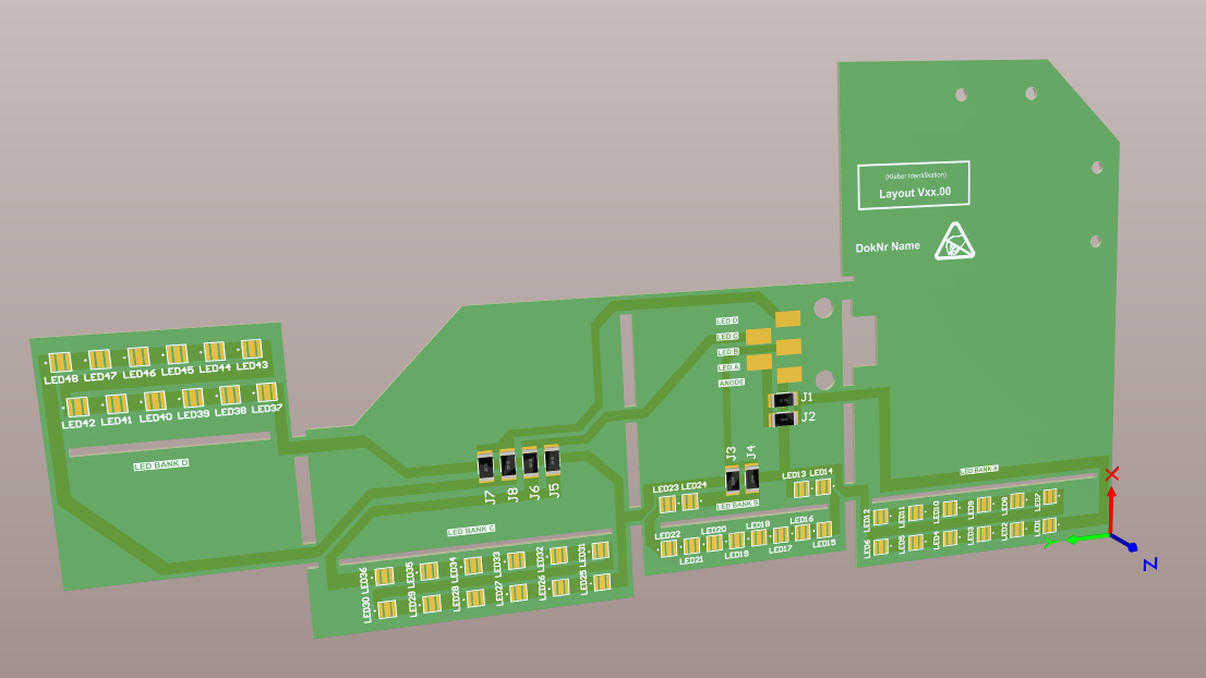

Ich muss für ein Projekt eine LED-Beleuchtung haben. In einem kurzen
Impuls von 1-10us werden nahezu 350W in total 48 SMD-LEDs in Licht und
Wärme umgewandelt, danach 1s Pause.

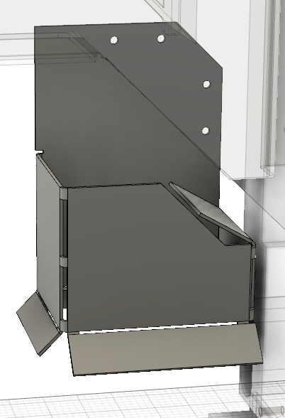

Dieser Aufbau muss auch eine bestimmte Form haben...:
Nun habe ich mir gedacht, ich könnte eine Alu-Leiterplatte nehmen, und
diese dann zurechtbiegen. Somit ist eigentlich der gesamte Mechanische
Aspekt meiner Konstruktion, die ganze Befestigung etc. schon in der
Leiterplatte integriert.
Hat hier jemand schon Erfahrungen gemacht? Wie verhalten sich MCPCBs,
wenn man sie biegt? Kann man sie gut von Hand biegen, oder braucht man
für ansehliche Ergebnisse unbedingt Biegewerkzeug?

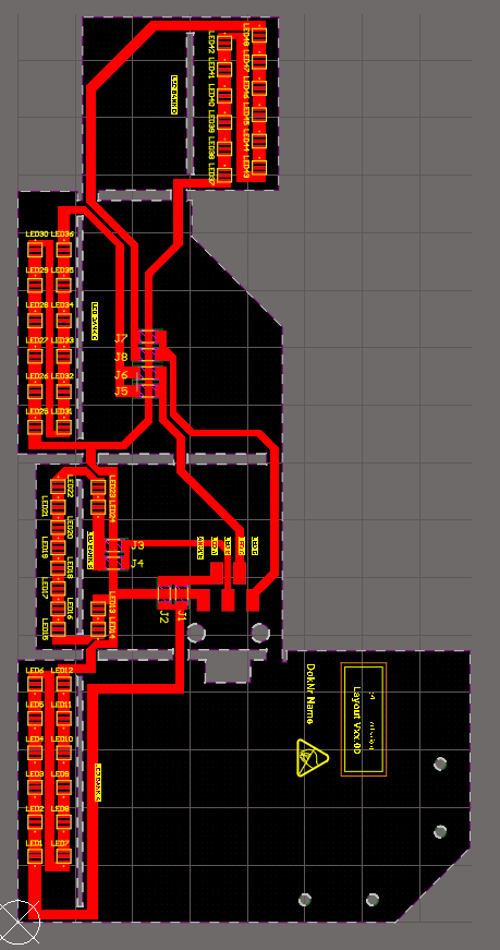

Ich habe mal die Leiterplatte flach, und gefaltet als Screenshot
angehängt, damit Ihr etwa seht was ich meine. Sie ist nur 1-Seitig,
200mm x 100mm und wird wahrscheinlich 1mm stark bei einem chinesischen
Hersteller bestellt (und bestückt, da ich keinen Reflow-Ofen habe). Der
ganze Spass wird mich wohl für 5 Stück 150-200€ kosten, inkl. Bauteile.
Falls das für alle Interessierten Neuland ist - ich werde hier
wahrscheinlich updates posten wenn ich sie bestellt habe, oder neues
rausfinde.

Ich hätte als erstes Bedenken, das die Kapton-LP reißt, wenn das Alu
sich beim biegen dehnt.
Die Platte zu biegen dürfte das einfachste sein, aber ich würde an
deiner Stelle vor und hinter dem Knick für jede Verbindung ein Pad
machen, damit man da mit Kabel verbinden kann.

Die (einmal) biegbaren LPs sind aber m.W. rein Epoxy/FR4: flach
bestücken, formen, ins Gehäuse legen.
Die tragen nicht selber, und die im Grunde nur dünngefrästen
Knickstellen machen das nicht oft mit.
Alukaschiertes Material ist afaik immer Kaptonfolie auf Alu geklebt.
So oder so: Das Alu dehnt sich auf der Außenseite des Knicks, und da
werden die Leiterbahnen m.E. rissig, wenn überhaupt noch was geht.

Meine Inspiration erhielt ich bei dieser Website/Firma:
http://www.baknorthermal.com/heat-sinks/bendable-metal-core-pcbs
Und ihre passende Broschüre dazu:
http://www.baknorthermal.com/download-files/packaging-general-brochures/Baknor-Aluminium-Backed-PCB-Brochure.pdf
Da sieht man, wie auch 90°-Biegungen möglich sind - mit ihren
Leiterplatten. Ob es nun ohne Fräsungen auf der Rückseite geht, oder mit
1mm Blechdicke.. werde ich wohl herausfinden :)
Den Artikel mit dem Dielektrikum finde ich leider nicht mehr :/

Idee: Du könntest die Biegelinien ja vorm Biegen anfräsen, sodaß das
Material dünner ist. Dann sollten kleinere Biegeradien möglich sein.

Die Fräsungen hab ich mir auch schon überlegt, muss aber noch
herausfinden wie man das im Altium zeichnet, und ob meine
Billighersteller das überhaupt fabrizieren können.
