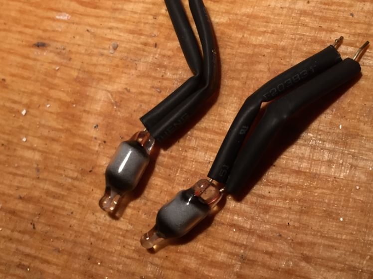

Hallo Zusammen,
Ich habe zwei Überspannungs-Schutzstecker als Zwischenstecker. Auf der
Vorderseite sind zwei Glimmlampen angebracht einmal "Power" und einmal
"protected". Mir ist jetzt aufgefallen, dass bei beiden die "protected"
Lampen nicht mehr gingen und habe die Zwischenstecker aufgemacht.
Bei beiden war die "protected" Glimmlampe richtig derbe durchgebraten
(s. Bilder). Ich habe nun die Power Glimmlampe anstelle der protected
eingesetzt, weitere Bauteile zeigten keine Veränderung! Mich hatte die
Power Lampe eh immer genervt, von daher bin ich ganz zufrieden.
Jetzt die Frage an das Forum: Ist die Glimmlampe aktives Schutzelement
in der Schaltung?
Ach ja, hat jemand von euch eine Idee welche Spec die Glimmlampe hat?
Momentan ist ja wieder alles gut, aber nach dem nächsten Unwetter muss
ich vielleicht doch wieder tauschen.
LG Hecot

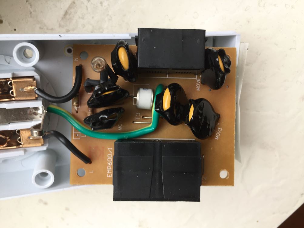

#5960400
> in der Schaltung?
kaum. aktiv sind die MOVs (gelb/orange in Schrupfschlauch verpackt) und
die Funkenstrecken oder wie immer man die nennt (weiße Röhren mit
Metallende).
Die glimmlampen brauchen nur nen Vorwiderstand und brennen dann mit
geringstem Strom, einfach erneuern, die tun nichts. Allerdings können
die MOVs altern, dann ist der Schutz hin.
#5960493
Teo D. schrieb:
> Als Funktionskontrolle nimm da statt deinem VR, einen VDR.....
> Nit vermuten, informieren!
und wie willst du das verschalten? Glimmlampen brauchen grob geschätzt
so 50V-100V zum Brennen. du kannst denen natürlich einen unabhängigen
extra MOV spendieren, aber zumindest ich hab sowas noch nie gesehen. Da
die Glimmlampe auch keinen Strom durhclässt, wäre sie in Reihe mit einem
MOV nicht so wirklich gut. mindestens einen Vorwiderstand kann man auf
dem Bild oben sehen, wenn auch der Farbcode nicht erkennbar ist.
der Rest ist ein MOV von L-N, je ein MOV von L/N zu einem gemeinsamen
Punkt, von da aus über die Funkenstrecke nach PE. Bleibt eine
Funkenstrecke für das Koax zum Mantel, und eine (über einen MOV??) nach
PE. dann bleiben noch 2 MOVs für was auch immer das schwarze ist,
wahrscheinlich Telefon. Was ich vermisse ist ne Sicherung, damits nicht
anfängt zu brennen wenn die MOVs mal durch sind nach einer Überspannung.

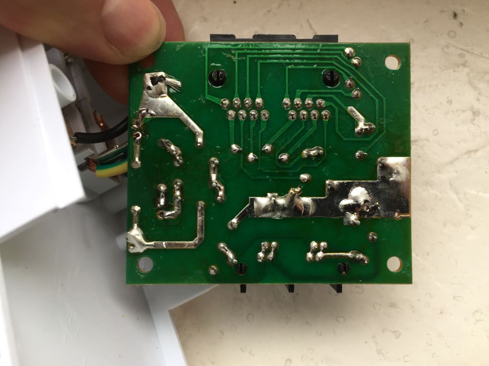

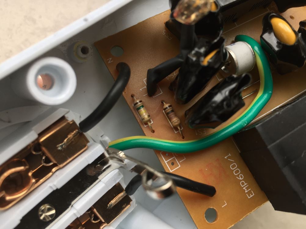

mach mal etwas bessere Bilder von oben und unten, eventuell ist da ein
Vorwiderstand falsch dimensioniert, oder die MOVs sind halt doch hin.
hatte ich übersehen, liefer Bilder nach, dann kann man anhand der
Beschaltung was passendes suchen. ansosnten probier eine mit 60-90V
Zündspannung und ca. 0.5mA Strom, wenn man die alte so ansieht eher
höhere Spannung und mehr zulässiger Strom.
Teo D. schrieb:
> Stinknormaler Schrumpfschlauch, mit o. ohne Kleber. Evtl. ist noch ne
> Thermosicherung mit drin (glaub ich aber hier nicht).
die meinte ich nicht, sondern die beiden schwarzen Kästen auf der
Platine. Schalter passt eher nicht, Anzeige sitzt woanders, eventuell
Telefon? Hab mir das Bild nochmal genau angesehen, das sieht bei einigen
schon stark nach Thermosicherung aus. Aber die Qualität vom Bild ist
eher naja.

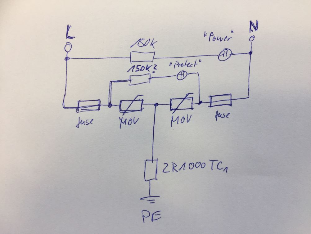

Gast #5961804
Hi Leute,
Sorry - ich war mit anderen Sachen beschäftigt - jetzt aber ein Update!
Also ich habe mir die Schaltung noch einmal genauer angeschaut und auch
einen Schaltplan gezeichnet (s. Fotos). Die "Power" Glimmlampe hängt
über einen 150k - 1/4W Widerstand direkt zwischen L und N. Die beiden
MOV haben jeweils eine Thermosicherung in Reihe um die im Schadensfall
abzuschalten. Die Thermosicherung ist jeweils mit Schrumpfschlauch an
dem MOV angebracht. Zwischen L und N liegen zwei dieser MOV/Sicherungen,
der Mittelabgriff geht über eine 2R1000TC \ 10KA Entladungsröhre nach
PE.
Zwischen den beiden Thermosicherungen sitzt die "protected" Glimmlampe
und zeigt einen Defekt an - eigentlich ganz clever!
Was mich wundert ist, dass bei beiden Geräten nur die "protected"
Glimmlampen durchgebrannt sind? Auch zweigt der Vorwiderstand der
"protected" Glimmlampe starke thermische Belastung an, wobei der "Power"
Vorwiderstand noch wie neu aussieht.
Leider kann man den Farbcode des Vorwiderstandes der "protected"
Glimmlampe nicht mehr genau erkennen, ich werde heute Abend den noch mal
ausmessen, vielleicht hat ja ein cleverer Kaufmann dort die Finger bei
der Entwicklung mit drin gehabt und den Vorwiderstand extra kleiner
ausgewählt um dort neue Geräte verkaufen zu können ... you never know!?
Hecot
Gast #5963783
Hallo Zusammen!
Habe die beiden Widerstände gemessen und gefunden, dass der Widerstand
an der "Protected" Glimmlampe sogar 160kOhm hat, die "Power" Glimmlampe
aber nur 150kOhm! Warum jetzt beide "protected" Glimmlampen
durchgebrannt sind erschließt sich mir nicht! Ich denke das sind nicht
genau die gleichen specs gewesen auch wenn die Glimmlampen äußerlich
gleich aussehen und ein vorzeitige Ableben (und damit ein Neukauf)
gewünscht ist!
Durch das grüne Glas und die höheren Widerstand ist die Lampe jetzt auch
deutlich dunkler, das gefällt mir ganz gut und wieder Elektroschrott
vermieden!
LG Hecot
