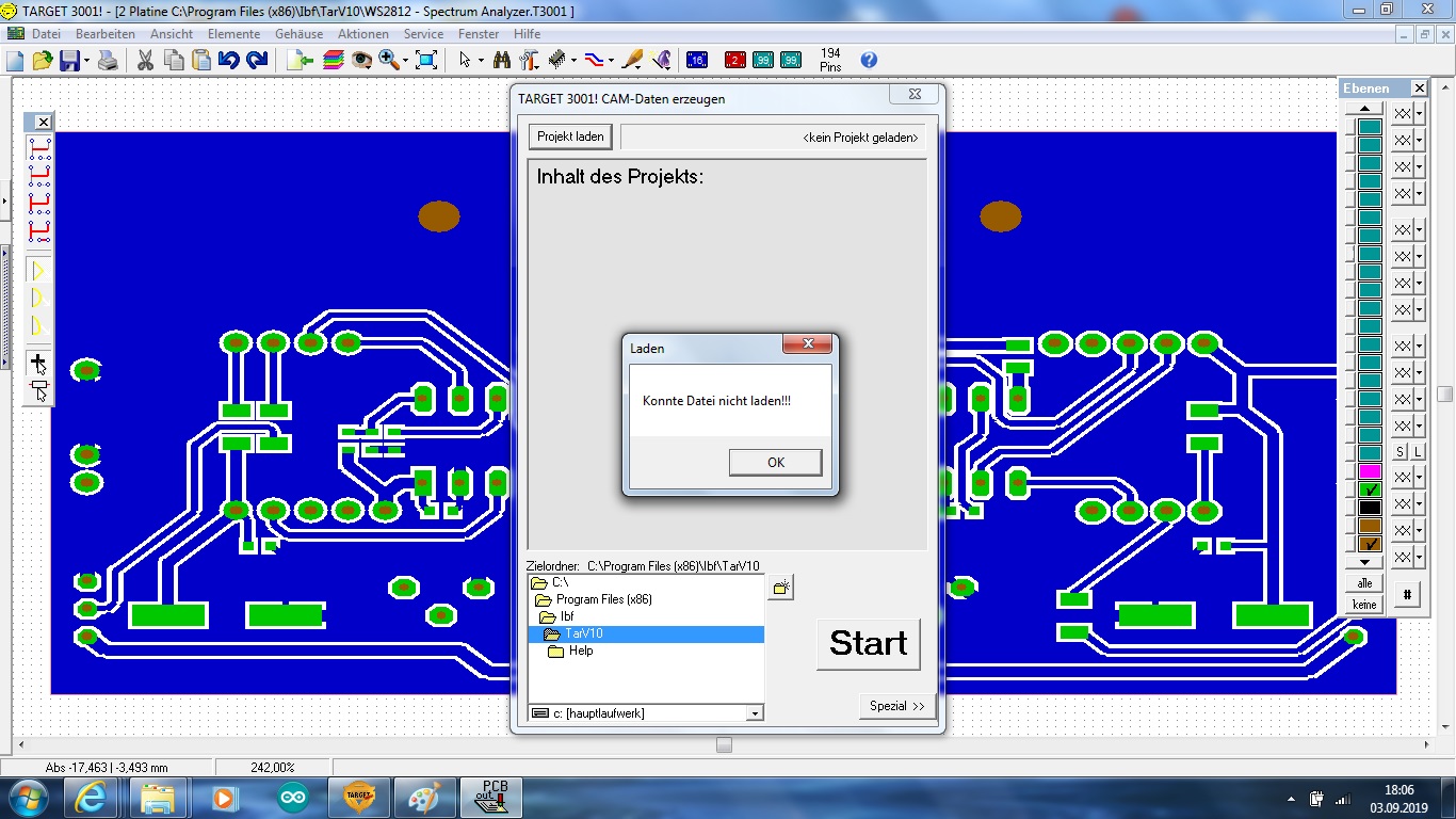

Wer kann Target Datei (V.10) in Eagle Datei umwandeln
Gast #5960279
Ich würde gerne in China PCB's herstellen lassen, die in Deutschland das
vier-, bis fünffache kosten würden.
Das Problem ist daß sie nur Eagle-, Altium-, EasyEDA-, oder
Kicad-Dateien annehmen bzw. verarbeiten.
Ich habe noch das veraltete,aber lizensierte Target V.10 , daß ich
damals von einem Freund geschenkt bekommen habe (ich will nicht näher
drauf eingehen).
Mit dieser Version kann man noch keine Eagle-Dateien exportieren. Das
geht erst ab V.11 und ich hab keine Lust für ein Upgrate ca. 1300,- €
hinzublättern.
Mit der neuen Free-Version hab ich es schon ausprobiert, funktioniert
aber nicht. Das gleiche Problem auch mit Eagle Free-Version.
Gibt's hier jemanden der mir meine Target-Datei in eine Eagle-Datei,
oder ein anderes Format umwandeln kann?
Für Hilfe wäre ich sehr dankbar ;-)
Gruß LED-Feti

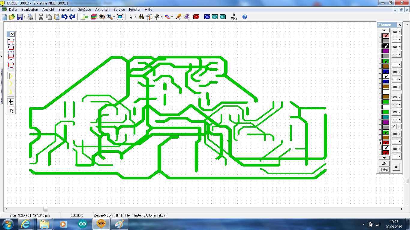

#5960305
Gebe doch Gerber-Dateien aus, wie sich das gehört. Die Abgabe von Eagle-
oder wasauchimmer Dateien ist immer mit dem Risiko behaftet, dass man
nicht das bekommt was man erwartet. Bei Gerber ist das sonnenklar!
Bei gerber-viewer.com kannst du den Output noch kontrollieren.
Wie du Gerber bei deinem Programm ausgibst ist mit Sicherheit im
Internet beschrieben.

Gast #5961424
Hallo LED-Fetischist,
um (X)Gerber-Daten zu erstellen, führe folgende Schritte aus:
- Target-Projekt öffnen
- Datei > Ein-/Ausgabe-Formate > (X)Gerber und Bohr Ausgabe PCBout...
- In dem Dialog "CAM Daten erzeugen" die gewünschten Ebenen auswählen
- Den Ausgabe Ordner wählen
- Start Button drücken
Wie viele Pins/Pads hat dein Projekt? Sichtbar im Info-Dialog (Hilfe >
Info)
Wenn es nicht allzu viele Pads sind, könntest du auch auf die
Free-Version wechseln (250 Pins/Pads möglich).
Grüße Leo
Gast #5961489
Genau das hatte ich gemacht @Leo. Ich hab's nochmal probiert, und es
erschienen dieselben Fehlermeldungen.
Ich hatte nur das falsche Feld beim Screenshot machen markiert.
Jetzt hab ich es aber nochmal mit der Freeversion probiert und siehe
da... Es hat funktioniert. :-)
Aber schon komisch daß es beim ersten mal nicht funktioniert hat.
Gruß LED-Feti

LED-Fetischist schrieb im Beitrag #5961381:
> Vor Lötpads und Bohrungen ist
> nichts zu sehen.
Die sind ja auch in einer anderen Datei :-)
