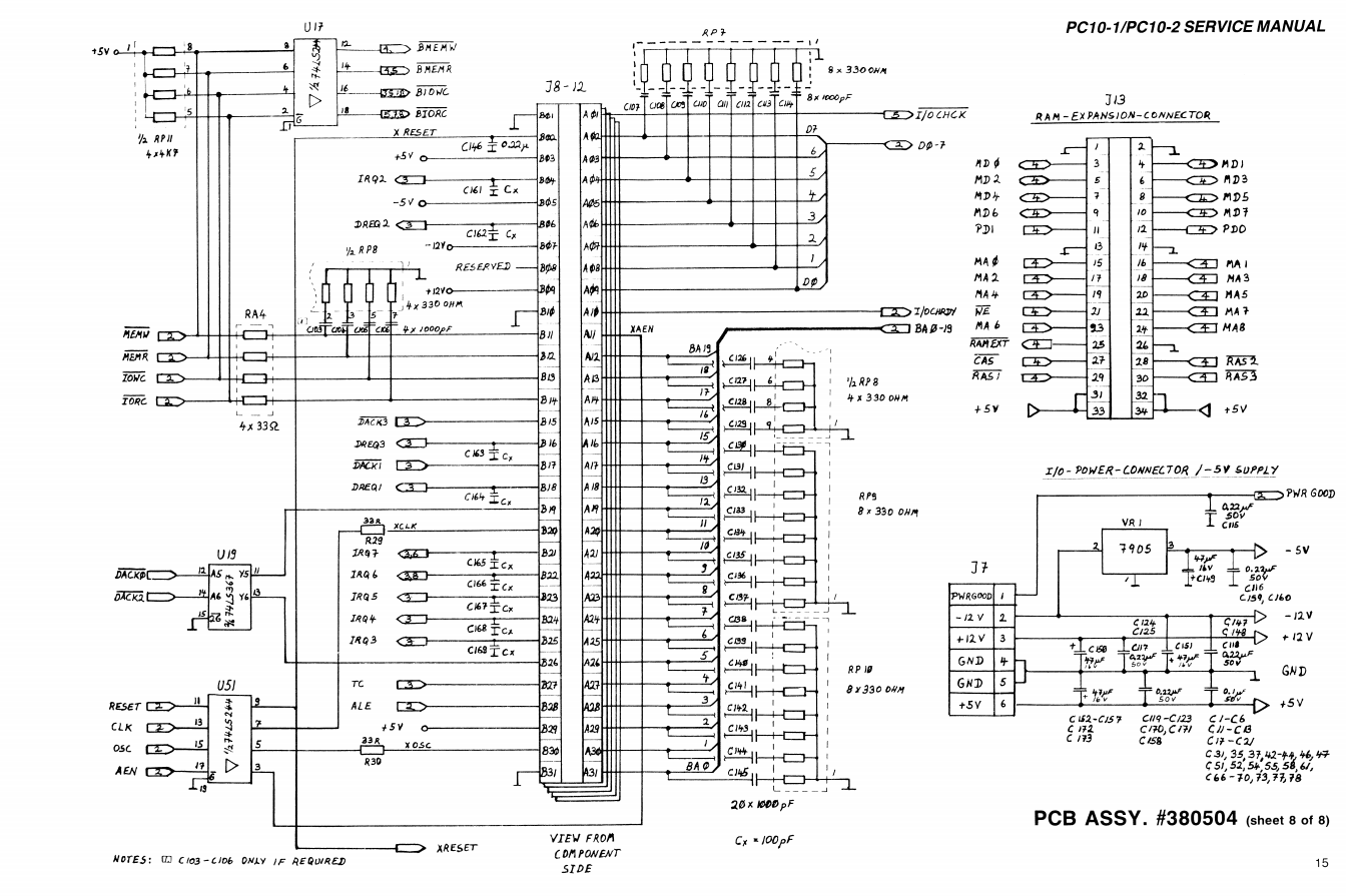

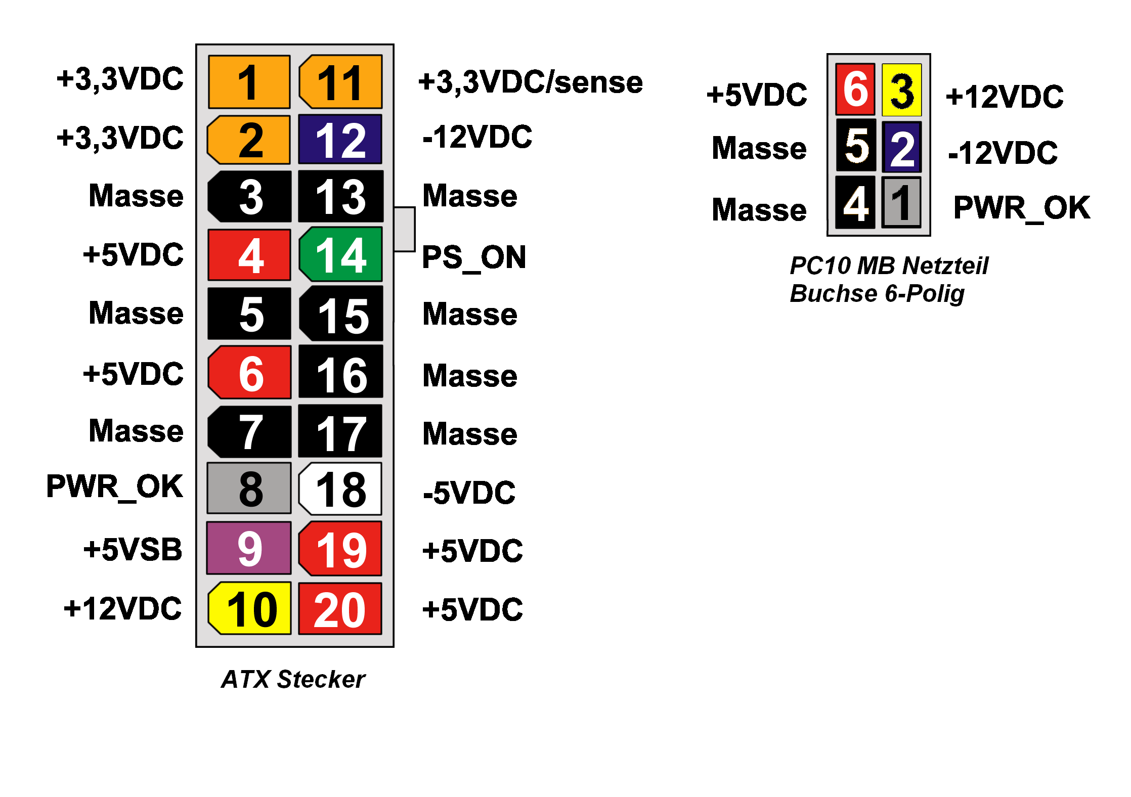

Meine Frage, ist es möglich, um zu testen, ob der Fehler am Netzteil
liegt, kurz den PC10 an ein ATX-Netzteil anzuschließen?
Folgende Pinbelegung habe ich mir überlegt,
brauche aber euren Segen, ob das funktionieren
könnte oder ob ich mir den Rechner ganz zerschieße.
ATX <================> PC10
Pin  8  PWR_OK   <=======> PIN 1 POWERGOOD
Pin 12 -12VDC   <=======> PIN 2 -12V
Pin 10 +12VDC   <======> PIN 3 +12V
Pin 15 GND   <=========> PIN 4 GND
PIN 16 GND   <=========> PIN 5 GND
PIN  4 +5VDC   <========> PIN 6 +5V
Am ATX Netzteil ist PIN 13 GND mit PIN 14 PS_ON gebrückt, damit das
Netzteil hinten mit den Schalter gestartet werden kann.

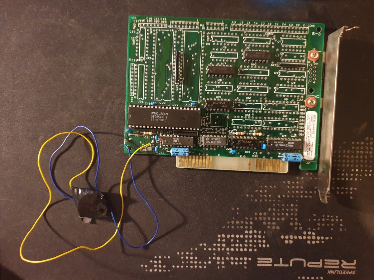

Ich habe mal das System nach eine Batterie abgesucht und auch eine
gefunden,
sie befindet sich aber nicht auf den Mainboard, sondern auf eine
ISA-Karte auf der ein NEC D8255AC-2 Programmable Peripheral Interface
seine Arbeit
verrichtet. Die Batterie konnte ich ersetzen (Batterie war defekt) jetzt
resetet der Computer nicht neu Testzeit ein paar Stunden. Aber das Datum
kann er sich nicht merken.
Nach jedem Neustart ist immer das Datum auf 01.01.1980 gesetzt.
Die Batterie habe ich gewechselt, hatte aber nur eine CR2032 3v und
keine 3,6v Z3A 65. Könnte damit zusammenhängen. Das Netzteil scheint
noch in Ordnung zusein, konnte auch keine Fehler im Netzteil finden,
aber es war mein
erster Gedanke, da es bei Last, ist ja ein altes Netzteil als Fehler
Ursache in Frage kommen könnte.
Ni-Cd Knopfzelle Z3A 65 ist ein Akku, das System läuft zwar doch werde
ich die Batterie austauschen, gegen die Ni-Cd Knopfzelle Z3A 65.
Den Ladestrom habe ich mit einer 1N4148 in Reihe zur CR2032
unterbrochen.

Wenn die Uhr auf einer extra Karte ist, brauchst du einen Treiber dafür.
OP #5962362
Hallo, den Ladestrom hab ich nochmals von der ISA-Karte gemessen ist
5,25v, ich denke das ist in Ordnung.
Hab den Akku bestellt, ist ein NI-MH Akku 80mAh (3.6V) 2 Pins, das
müsste passen um den alten Akku zu ersetzen.

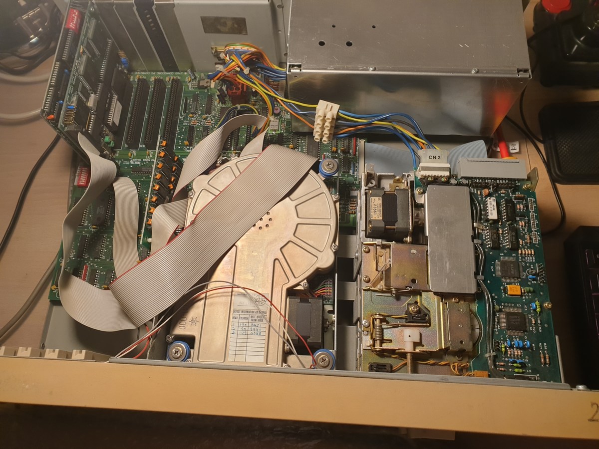

Was mir aufgefallen ist, ist das wenn die ISA-Karte mit dem Akku
ausgebaut ist das der PC nicht mehr resetet sondern stabil läuft.
Hier die Specs:
Bezeichnung: Commodore PC 10-II
Mainboard:   Commodore Combined Board 1985
CPU:       NEC V 20 8608H9 8Mhz
RAM:       640KB
HD:       Microscience HH-725B Hard Drive 20MB 5.25IN HH MFM LR60524-2
FD:       2x ALPS DFC222A05A 5.25" 360KB
Bios:       Peter Köhlmann 1987 3.72 c´t V-20 Bios

Der PC hat ja keine batteriegepufferte Uhr. Das er das Datum vergisst,
ist also normal.
Du musst beim Start die Uhrzeit von der Karte auslesen und die PC Uhr
setzen. Das macht dee Treiber.

Ich würde ja mal die ISA-Kontakte der Platine reinigen.
Wenn der Akku ausgelaufen war auch mindestens die Platine mit Wasser,
Seife und Zahnbürste reinigen, danach im Ofen trocknen. Den 8255 neu in
seine Fassung drücken wird auch nicht schaden.

Ich scheine etwas zu übersehen. PWR_OK = PWR_GOOD? Also auch vom
genauen Zustand her äquivalent, so daß einfach nur zu verbinden?
