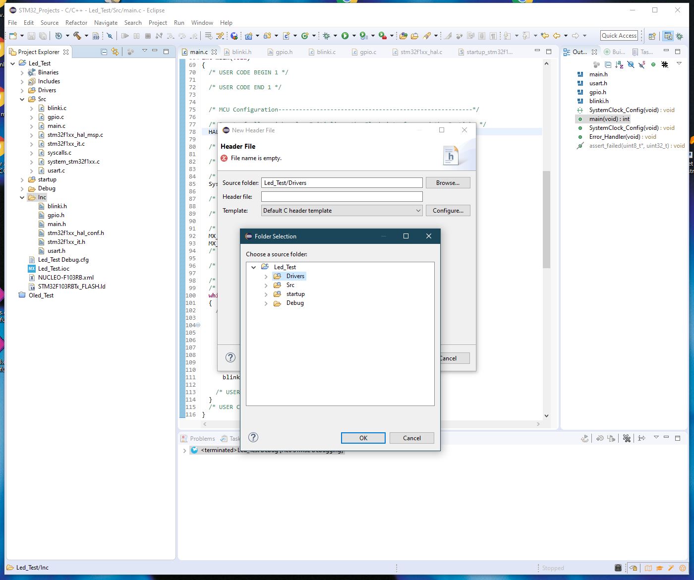

Hab jetzt mal einen Test mit dem Anlegen eines neuen Header Files
gemacht. Das merkwürdiger dabei ist, dass beim Anlegen eines neuen
h.Files in AC6 das vorhandene Inc Verzeichnis nicht angezeigt wird und
man keine Möglichkeit hat, ein neues Header File in diesem Verzeichnis
anzulegen. Stattdessen habe ich das Source Verzeichnis benutzt und
danach das Header File manuell in das Inc Verzeichnis verschoben.

von Stefan F. (Gast)
> anzulegen.
Die gehören da auch nicht hin.
In ein include Verzeichnis gehören die Header von Libraries, die im
Binärformat (ohne Quelltext) vorliegen. Das ist im µC Umfeld aber eine
sehr seltene Ausnahme.
Pärchen aus C-Quelltext und C-Header gehören ins src Verzeichnis, wenn
sie nicht Bestandteil einer umfangreicheren Bibliothek sind, die
außerhalb des Projektes liegt.

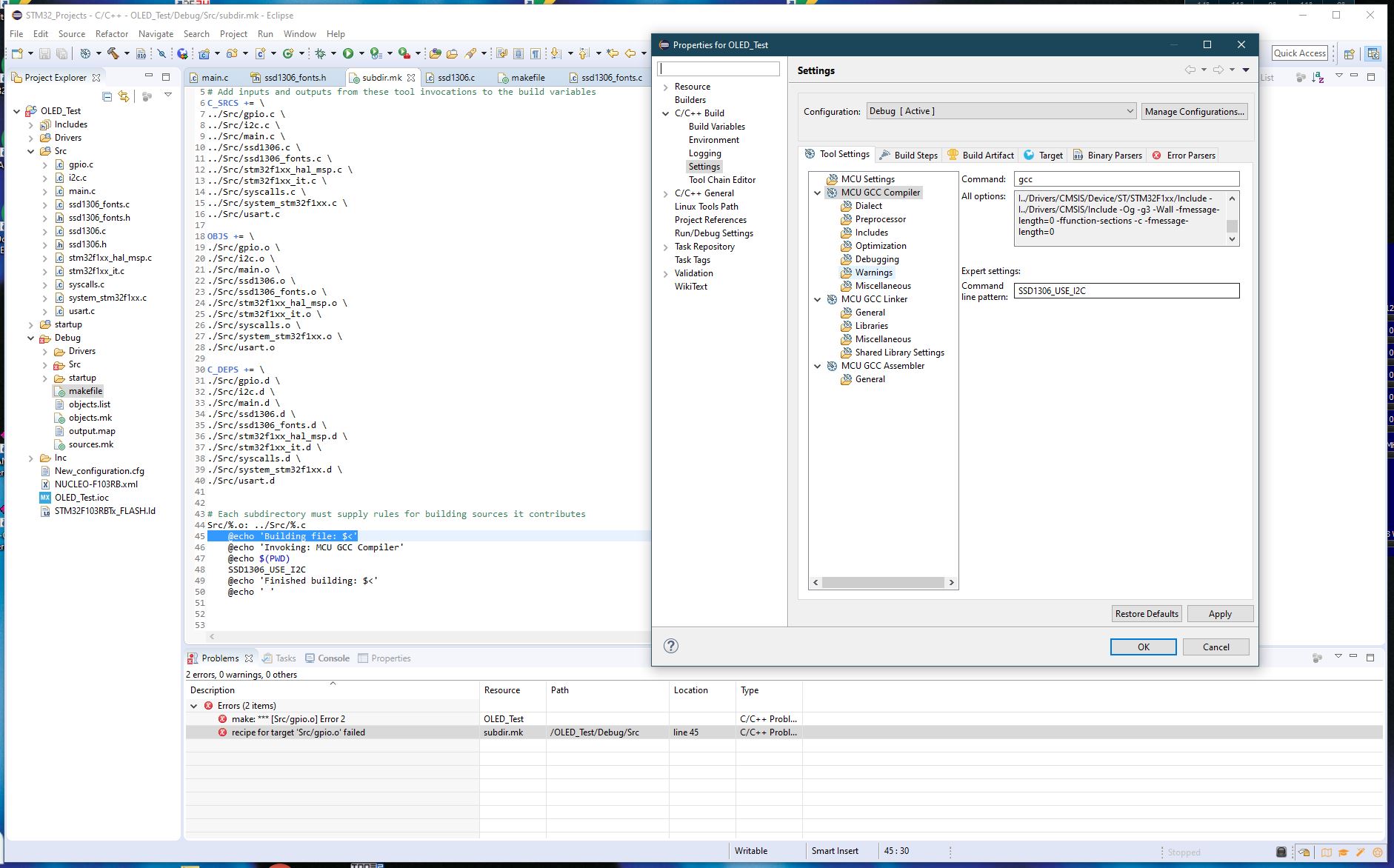

von Rolf D. (rolfdegen)
Hab das hier probiert (Bild)... Aber keinen Erfolg !?
Das Command-Line Pattern sollte normalerweise so aussehen:
> ${COMMAND} ${FLAGS} ${OUTPUT_FLAG} ${OUTPUT_PREFIX}${OUTPUT} ${INPUTS}
Definitionen setzt bei Preprocessor unter "Defined Symbols (-D)"

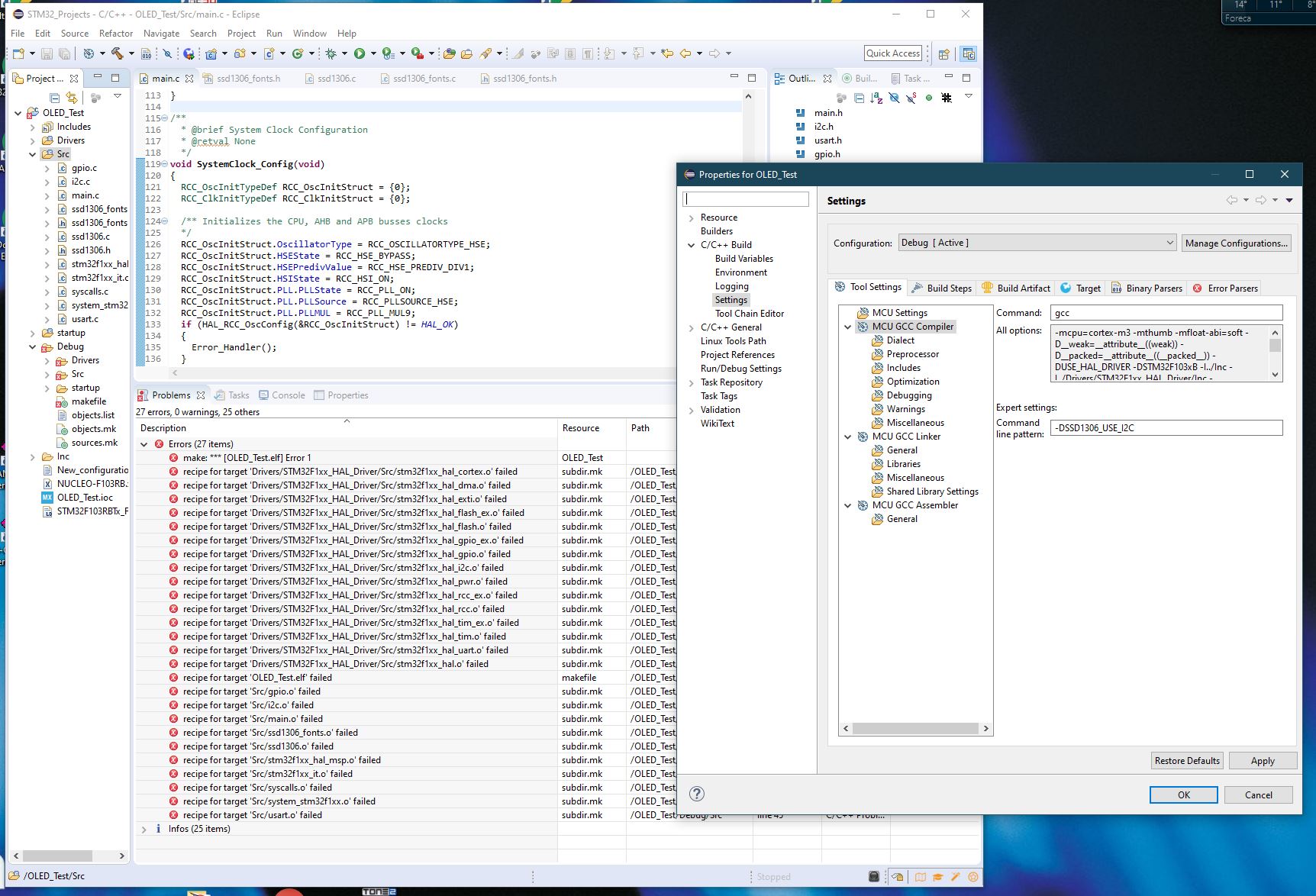

Hab ich auch schon probiert !? Ergebnis: Fehlermeldungen (siehe Bild)
von pegel (Gast)
Da nicht.
Geh mal 2 tiefer, auf Preprocessor.
Da sind schon welche. Kannst deins ohne -D einfach hinzufügen.
Du hast dein Command-Line Pattern versaut. Ich habe Dir oben den
richtigen String zitiert.
von pegel (Gast)
"Restore Defaults" könnte das noch retten.
Ok. Hab das Command-Line Pattern wieder hergestellt und den Eintrag
"SSD1306_USE_I2C" im Preprocessor gemacht. Jetzt gibt es keine
Fehlermeldungen mehr. Da soll ein "STM32 Beginner" drauf kommen ;) Aber
man lernt ja nie aus.
Vielen dank für die tolle Unterstützung :)

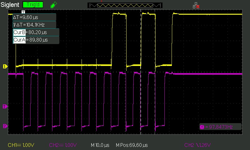

von Rolf Degen (Gast)
Hallöchen..
Ein kleines Problem gibt es noch. Nachdem ich das Projekt über Run
gestartet habe tut sich auf dem ic2 Bus leider nichts. Pullups (1K) sind
vorhanden. Oled ist richtig angeschlossen. Auf dem Scop ist wärend der
Initialisierung und im Betrieb  auf SDA und SCL kein Signal zu sehen.

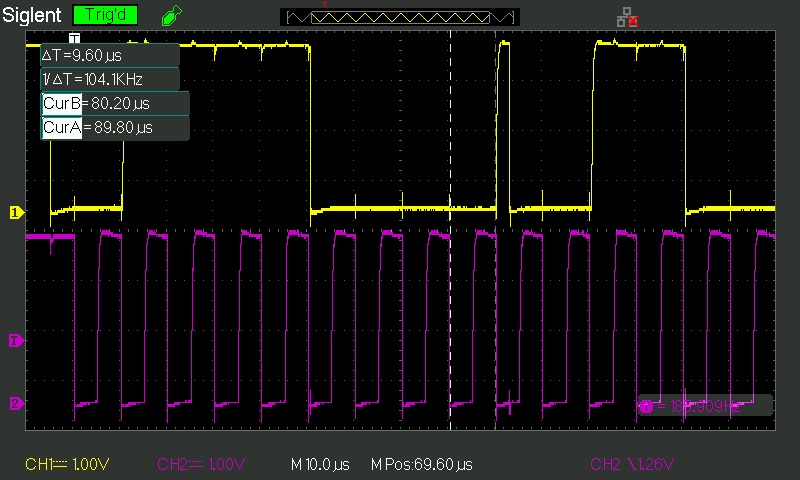

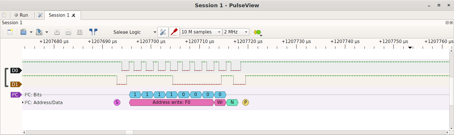

Ich komme nicht weiter. Auf dem i2c Bus rührt sich immer noch nix.
SCL(D15) und SDA(D14) sind auf dem Nucleo-Board mit Pullups von 1.2K auf
+3.3V angeschlossen. Slave Adresse vom Display (0x78) ist defeniert.
Um Fehler auszuschließen, nutze ich die SSD1306 Lib vorerst nicht.
Mmm.. Das OLED hat die Adresse 0x78 ! und ist angeschlossen. Auf dem
Scope ist kein Signal zu erkennen. Auch wären der Initialisierung kein
Signal. Alles bleibt auf High.

von STM Unterstützer (Gast)
leo schrieb:
> Ich schaetze mal, hier ist wieder der beliebte i2c-Adresse-Fehler.
Ja, die OLED-Adresse 0x78 ist bereits die geshiftete Version.
von Bernd K. (prof7bit)
Harry L. schrieb:
> Die HAL-Funktionen erwarten die Adresse in den oberen 7 Bit.
> Ist also richtig so.
Aber er schiftet die 0x78 noch ein weiteres mal bevor ers ans HAL
übergibt!

Aber auf den IC2 Leitungen müsste sich doch prinzipiell was tun. Auch
wenn die Adresse nicht stimmt !?
Rolf D. schrieb:
> Hab die Adresse jetzt mal direkt benutzt. Aber ohne Erfolg.
Nochmal meine Frage:
STM Unterstützer schrieb:
> Wie äussert sich das?
Und versuche das mal genau zu beschreiben.
Ein einzelnes Byte auf dem Bus mag für "den Anfänger"
schwierig zu detektieren sein.
> Wenn du keinen I2C Slave der passenden Adresse angeschlossen
> hast ist nach dem ersten Byte das der Master sendet Funkstille.
Heisst also dass du pro HAL_I2C_Master_Transmit-Versuch genau
ein Byte sehen könntest, aber auch nicht mehr.

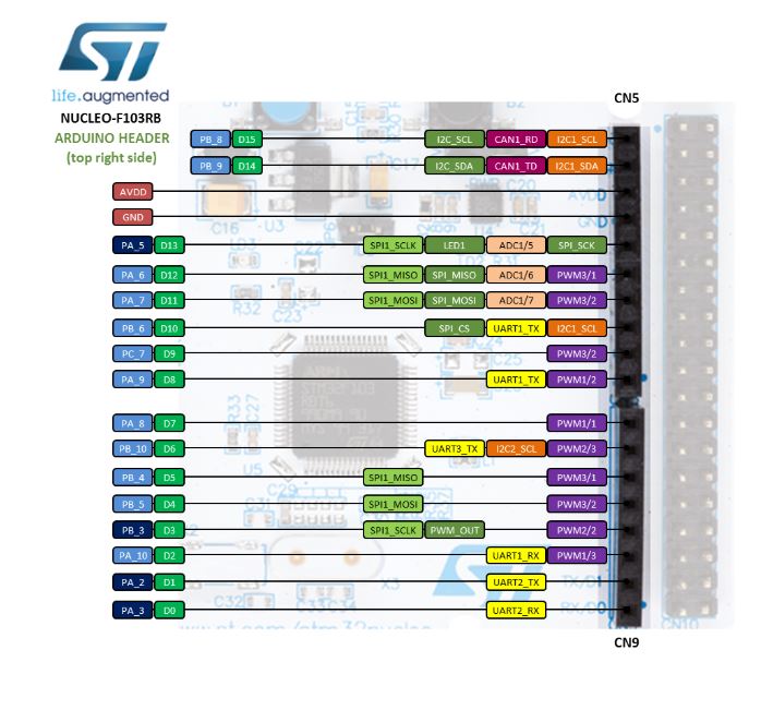

Sind an den entsprechenden Pins schon die richtigen Alternate-Funktionen
konfiguriert? Ist irgendwie schwer zu erkennen in dem ganzen
HAL-Gestrüpp wo das passiert sein soll.

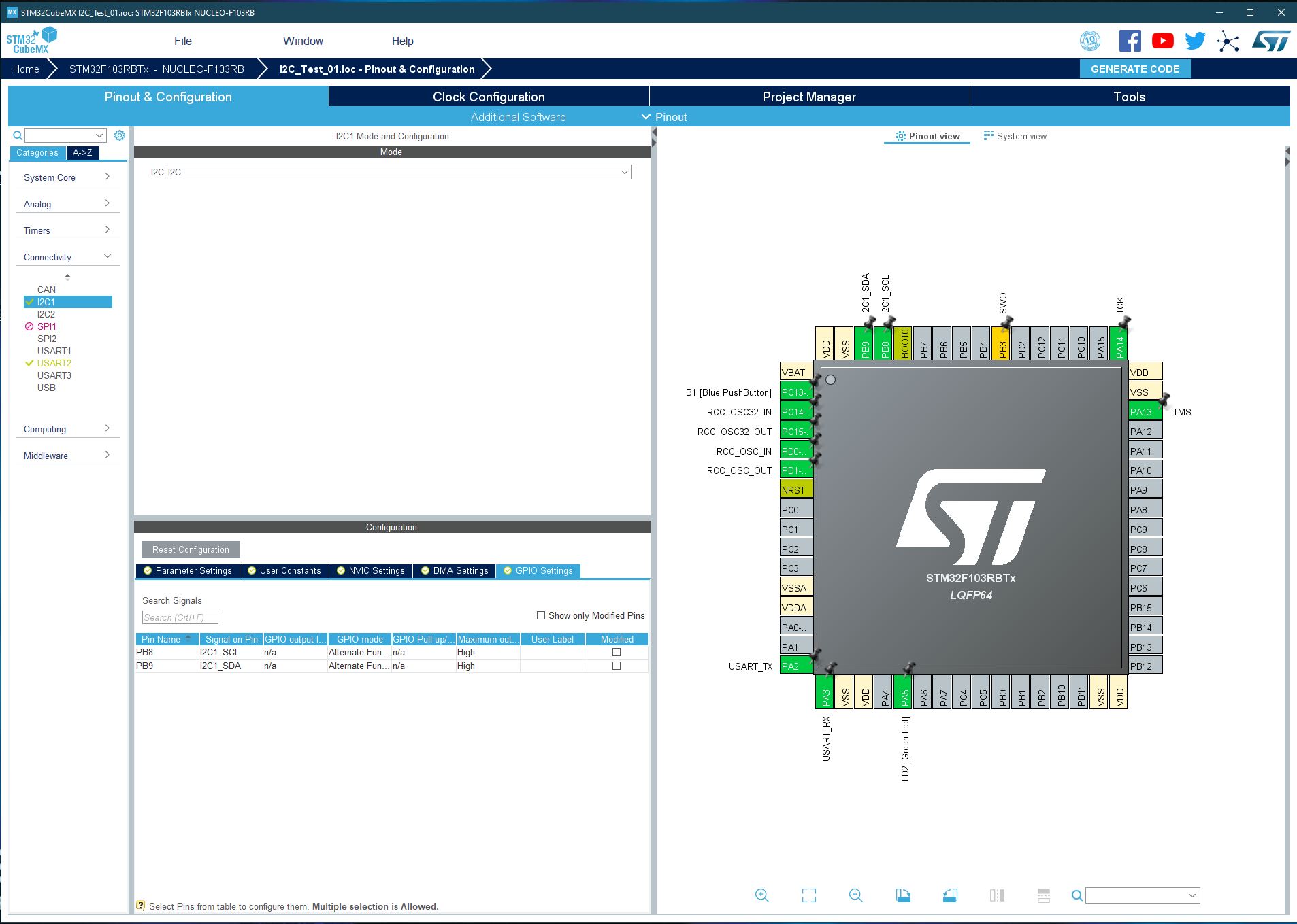

Rolf D. schrieb:
> auf dem Nucleon F411RE-Board.
Du hast in deinem *.ioc File das falsche Board bzw den falschen
Controller (nämlich STM32F103RBTx) gewählt.
Macht doch CubeMX automatisch oder ?
Ich habe den Fehler gefunden. Die automatische Zuweisung von Pin PB6 und
PB7 für I2C1 ist in CubeMX nicht richtig. Es müssen PB8 und PB9 sein.
Habe die Zuweisung in CubeMX manuell geändert und schon läufts
problemlos.
@Bernd.K. Danke für deinen Hinweis.
Im Anhang aktuelle Hardware Konfiguration in CubeMx und Scope Signale
Vielen Dank an alle :)
Vorab: Ich habe kaum Erfahrung mit Cube MX und HAL.
Ich habe dein Programm auf meinem Nucleo Board (nur mit Pull-Up
Widerständen und Logic Analyzer) ausprobiert und kann bestätigen, dass
sich an den I²C Pins nichts tut. Die Initialisierung der I²C
Schnittstelle geht noch, aber die Kommunikation bricht mit einer
Fehlermeldung ab, die ich im angehängten Screenshot sichtbar gemacht
habe.
Es scheint sich um einen Kommunikationsfehler zu handeln.
Das sind die Arduino Bezeichnungen. Die "richtigen" STM32 Port Nummern
findest du auf der Papp-Karte, die in der Verpackung des Nucleo Boardes
lag (und natürlich auch in der PDF Bedienungsanleitung).
Jedenfalls sind das aus Sicht des Mikrocontrollers die Pins PB8 und PB9,
die als alternative Funktion "I2C1 remap" haben. In deinem *.ioc File
sehe ich allerdings nichts für diese Pins.
Insofern bin ich ziemlich sicher, dass du die falschen Pins benutzt.
Ich denke, du solltest dein Display an die Pins PB6 und PB7 anschließen.
Das würde mit dem *.ioc File überein stimmen:
PB6.Mode=I2C
PB6.Signal=I2C1_SCL
PB7.Mode=I2C
PB7.Signal=I2C1_SDA
Dein nächstes Problem ist, dass die Funktion HAL_I2C_Master_Transmit()
fehlschlägt, weil im Register I2C1.SR2 das busy Flag High ist. Im
Referenzhandbuch steht dazu "Set by hardware on detection of SDA or SCL
low".
Jetzt habe ich mir mal die komplette Konfiguration in den Registern
angesehen:
CR1 = 1
Peripheral enabled
CR2 = 100100
Peripheral Clock Frequency is 36 Mhz
OAR1 = 100000000000000
"Should always be kept at 1 by software."
OAR2 = 0
Ok
DR = 0
Ok
SR1 = 0
Keine Störung
SR2 = 10
Communication ongoing on the bus
Set by hardware on detection of SDA or SCL low, cleared by hardware on
detection of a Stop condition.
CCR = 1000000000011110
Fast mode, die unteren Bits habe ich nicht geprüft
TRISE = 1011
Bis hierhin habe ich noch keinen Fehler erkannt, bis auf dieses Busy

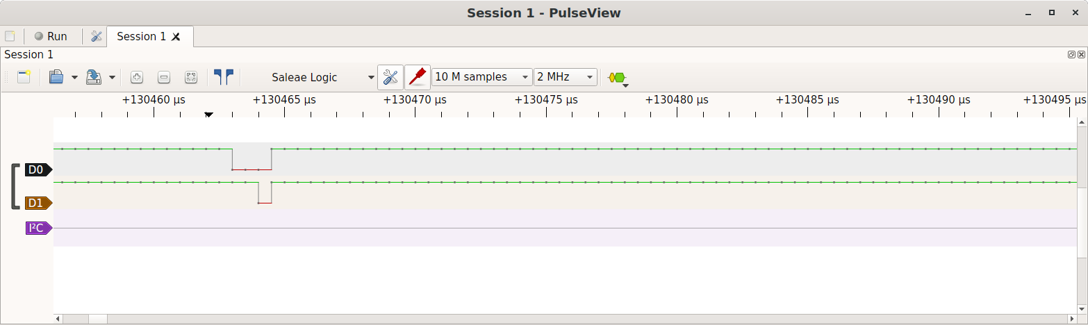

Flag. Deswegen habe ich zur Probe mal die folgenden Befehle direkt vor
die while Schleife eingefügt:
  SET_BIT(I2C1->CR1,I2C_CR1_SWRST);
  CLEAR_BIT(I2C1->CR1,I2C_CR1_SWRST);
  MX_I2C1_Init();
Und siehe da: Es läuft (der angehängte Screenshot von PulseView beweist
es).
Ich vermute, dass beim Initialisieren ein Timing-Problem besteht oder
die Hardware in der falschen Reihenfolge initialisiert wird. Denn wenn
ich die while Schleife mal leer mache, so dass nur die Peripherie
initialisiert wird, sehe ich die beiden Pins flackern. Das sollte schon
nicht der Fall sein. Siehe angehängter Screenshot. Ich denke, diese
Pulse bringen den Bus zum Blockieren.
Dazu habe ich bei meinen eigenen bare-metal Programmierversuchen vor
einigen Monaten Programmierversuchen etwas herausgefunden: Und zwar muss
man zuerst den I²C initialisieren und erst dann die I/O Pins. Nur dann
startet er sauber ohne falsche Impulse.

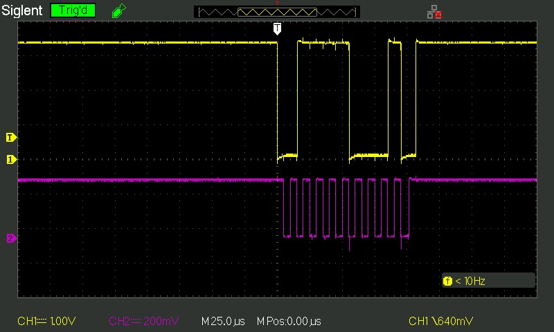

Spaßeshalber hab ich mal die I2C Datenübertragung vom Nucleo-F103RB Bord
(Master) zum Oled-Display (Slave) mit dem Scope überprüft. Die
Übertragungsgeschwindigkeit ist im Test auf den Standartmode (100KHz)
eingestellt. Maximal sind im Fastmode aber 400KHz möglich.
Zur Info: Das SDA-Signal ist gelb und das SCL-Signal violett.
Im 1.Bild ist nach der Übermittlung der Slave-Adresse (7 Bit) und  dem
ReadWrite-Bit (8.Bit) das Acknowledge-Bit (9.Bit) zu erkennen. Als
Bestätigung für die richtige Adresse legt der Slave die Datenleitung auf
low und signalisiert dem Master das er jetzt mit dem Senden eines
Datenbyte beginnen kann.
Im 2.Bild übertrage ich eine andere Adresse an den Slave. Das
Acknowledge-Bit bleibt high und der Master stoppt die Übertragung zum
Slave.
Sieht gut aus. Ich denke, du kannst die Pull-Up Widerstände ruhig etwas
hochohmiger machen.
Die sind auf 4.7K
Rolf Degen schrieb:
> Die sind auf 4.7K
Ok, würde ich so lassen.

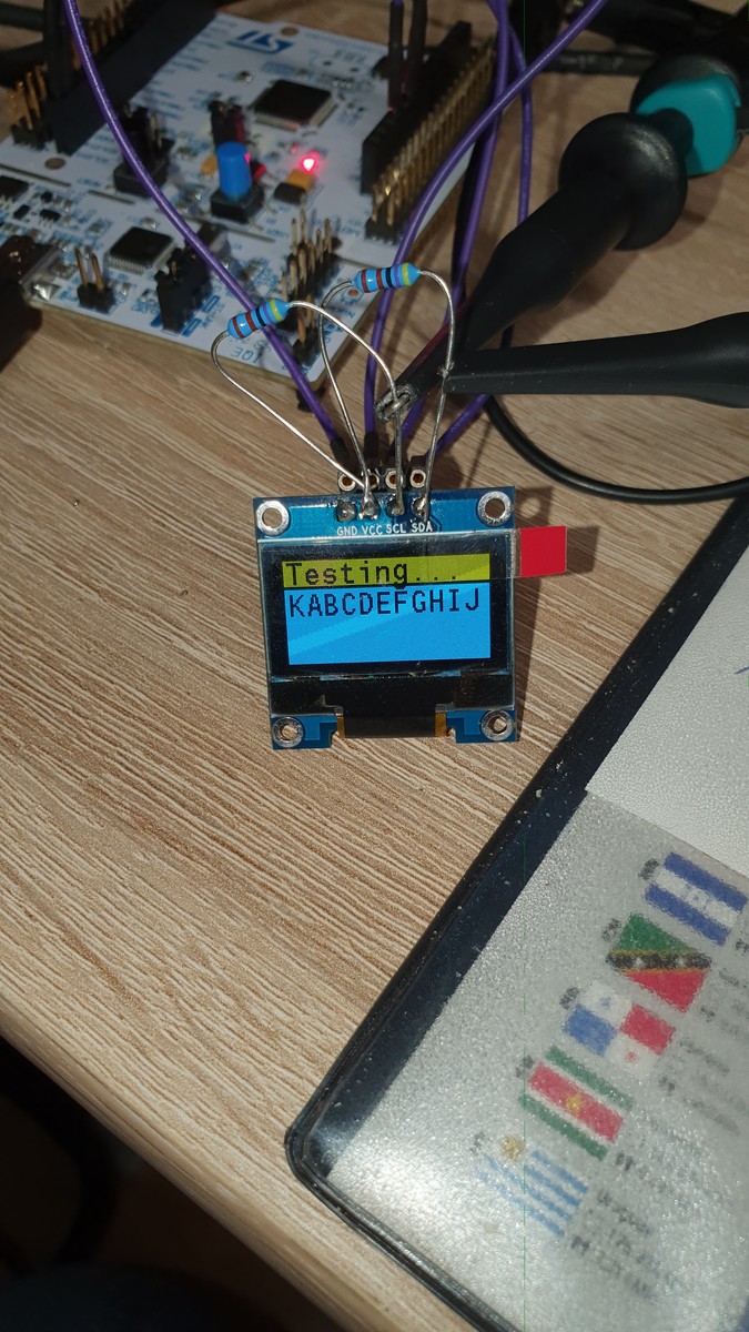

Hallöchen..
Das Oled Display lebt ;)
Hab den Code von afiscon in dem ssd1306.h File etwas anpassen müssen,
weil Fehler beim compilieren auftraten. Aber sonst läufts prima :)
Link zur benutzten Oled Lib: https://github.com/afiskon/stm32-ssd1306
Gruß Rolf

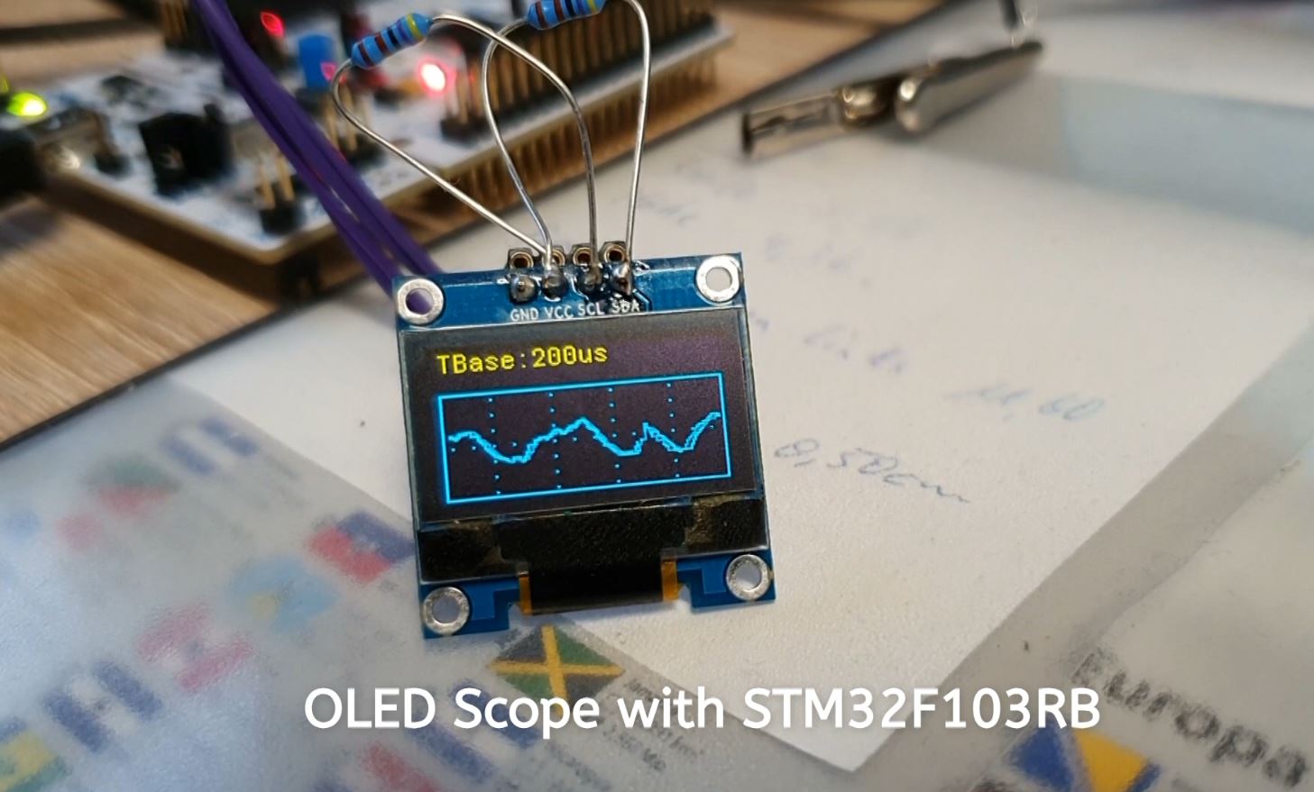

Hallöchen..
Macht richtig Spaß mit den kleinen ARM MCUs. Auf jeden Fall schneller
als die AVRs. Hab mal eine kleines Audio Scope programmiert. Der
komplette Projekt Ordner im Anhang.
Link: https://youtu.be/3xvXjU5WA7M
