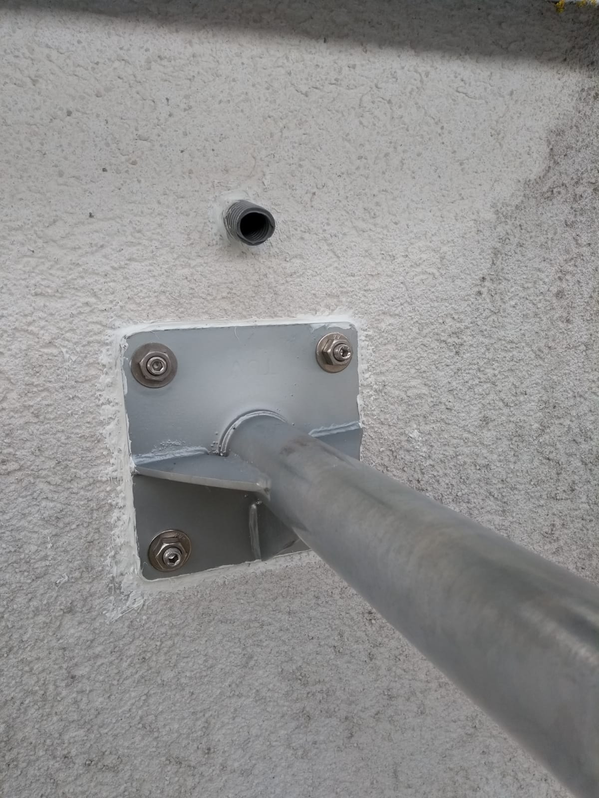

Moin,
ich möchte gerne meine SAT-Schüssel an die Wand bringen und bin mir
unsicher ob die Dübel samt passenden Sechskantschrauben die ich noch
hier habe ausreichend sind.
Ich habe diesen Wandhalter:
https://www.durasat.de/Montagematerial/Stahl-Wandhalter-60-cm-D-50mm.html
und eine 75er Schüssel
Meine Wand ist eine Ziegelwand auf der sich noch 6cm
Styropor/Wärmedämmung aus den 90ern befinden.
Ich habe hier noch fischer Langschaftdübel SXRL 10 x 180 FUS mit den
entsprechenden Sechskantschrauben. Reichen die zur Befestigung oder
müssen es unbedingt die Thermax-Dübel sein?

Peter P. schrieb:> Mit 6cm langen Stahlhülsen in M10 gehts auch auf der Dämmung.
Hast du einen Link für mich?
Um Missverständnissen vorzubeugen: Ich habe durchaus vor bis in den
Ziegel zu gehen. Das sind 18cm lange Dübel/Schrauben. 12cm davon landen
in der Ziegelwand.
Ich würde Metallröhrchen, als Abstandhalter über die Schrauben schieben,
sodass der Antennenfuß nicht primär auf der weichen Unterlage schwingen
kann, sondern auf den steifen Röhrchen aufliegt.

Thermax 16/170 mit dem zugehörigen Injektionsmörtel und Abdichtung wirds
werden. Ein Nachbar zwei Häuser weiter, stand vor demselben Problem,
soll wie Bombe halten und an seiner Dämmung ist auch nichts kaputt oder
nass.

2 Cent schrieb:> Na dann viel Glück!>> Meine Meinung: sowas baut man nur einmal, aber dann richtig, also> wirklich verwindungssteif und fest "wie Bombe". Jeder Pfusch wird zum> sich rächenden Tamagotchi.
Richtig, darum habe ich mich nun für die Thermaxteile entschieden. Die
Gewinde werden die Wand reingemörtelt, der Konus schaut dann noch ca.
1mm raus, so dass nichts direkt auf Putz liegt und keine Druckkräfte auf
die Dämmung ausgeübt werden.

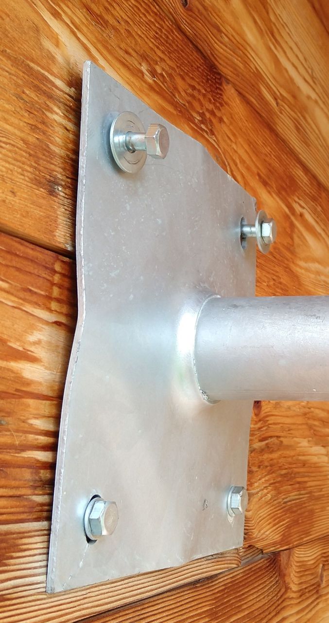

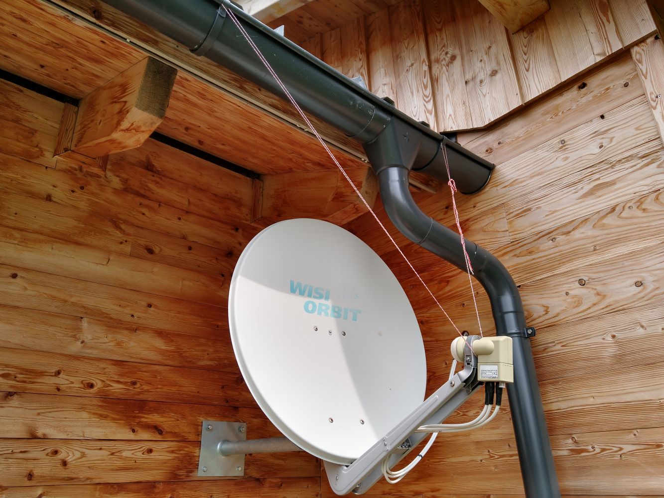

Die Bilder machte ich auf einer Almhütte (1550m).
Eine Einschraubmutter nach 'DIN 7965' war dem Monteur vermutlich nicht
bekannt. Die hinter der Bretterverkleidung befindliche Isolation, welche
die Halterung nicht wirklich tragen konnte, wurde gemeinhin ignoriert.
Letztlich musste ein Weidezaundraht (dort reichlich vorhanden)
herhalten, dass der Azimut mit Hilfe der Regenrinnenhalterungen
eingestellt werden konnte.
Meine Familie konnte mein herzliches Lachen ob der Lösung nicht wirklich
interpretieren.

Das Ergebnis hält wie Bombe und hat auch schon ein ordentliches windiges
Unwetter hinter sich.
Es sind übrigens die Fischer Thermax M12/110, für die größeren ist die
Dämmung nicht dick genug und der Konus würde zu weit rausschauen.
Es war ein bisschen Frickelscheiße, aber ging, man muss nur sehr zügig
mit dem Injektionsmörtel unterwegs sein.
Die Kabel werden über ein M25 Leerrohr in den Dachboden geführt, Bohrung
abgedichtet mit Fischer Multi Kleb- und Dichtmasse und die
Kabelzwischenräume im Rohr mit Mineralwolle ausgestopft.

Da drüber ist gleich das Giebelfenster. Ich kann Schüssel und LNB
(gerade so) mit der Hand erreichen. Von draußen nach drinnen hab ich
Kathrein 115 genommen, geht direkt auf die Erdungsschelle. Innen dann
110. Soweit passt erstmal alles

Quatsch. Bei so einer Halterung und Wind gibt es keine Probleme.
1000 fache Sicherheit.
Kann mich irren, aber es sieht nach einer 6cm Halterung aus.
Ich habe auch so eine Halterung mit 6cm Rohr.
Aber "nur" 8mm Schwerlastanker als Befestigung.
Der TO hat dagegen 12mm!
Bei mir hängt aber eine 90cm Schüssel und zusätzlich eine
Dreheinrichtung dran.
