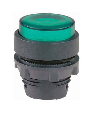

Ich suche nach einem Leuchtdrucktaster für Frontplatteneinbau mit RGB-LED (WS2812 oder NeoPixel). Gibt es sowas fertig oder hat jemand einen Tipp, welchen Taster man gut umbauen kann? Wichtig ist, das der Taster auch seitlich Licht herauslässt. Milchigweiße Kappe wäre wohl am besten. So ähnlich wie auf dem Bild, bloß halt in weiß. Ich würde gerne die runden WS2812-Breakout-Boards mit 10mm Durchmesser verwenden. https://www.ebay.de/itm/232509602516 Anwendung ist ein Postmelder; bei einem Einwurf in den Briefkasten leuchtet die LED weiß, bei Ablage eines Paketes im Mülltonnenhäuschen leuchtet die LED blau. Der Taster soll von oben in ein kleines Gehäuse eingebaut werden, das auf einem Möbelstück neben dem Eingang steht. Das Licht der LED soll von überall gut sichtbar sein (also am besten halbkugelförmiger Lichtaustritt). An die Bedenkenträger: Das Ganze funktioniert schon seit zwei Jahren einwandfrei, ich möchte jetzt nur ein schöneres Gehäuse mit nur noch einem einzigen Bauteil in der Frontplatte, also LED und Taster in einem Bauteil vereint. Hat jemand eine Idee? Möchte halt nicht vergeblich ein Dutzend verschiedene Taster kaufen und dann nicht nutzen können.
Ich halte es für eher unwahrscheinlich, dass es da was fertiges gibt. Wenn, dann vermutlich mit "dummen" RGB-LEDs oder CAN-Bus oder irgendetwas anderem industrietauglichen.
Hallo Hans, alle Einbautaster mit Beleuchtung, die mir je untergekommen sind, hatten nur zwei Anschlusspole für diesen Zweck. Da wirst Du dann wohl etwas zus. Elektronik in der Lampenfassung benötigen, welche dann z. B. aus ´ner modulierten Wechselspannung Deine RGB-LED ansteuert. Ob das in Standard-Taster hinein passt, ist fraglich. Zwei verschiedenfarbige antiparallel geschaltete LEDs über Polaritätswechsel könnten ev. funktionieren. Viel Erfolg beim Tüfteln. Gruß Horst
Gibts für industriellen Bedarf zuhauf, mehrfarbig auch. Entweder kann man vorher die Farben programmieren (oder gleich so bestellen) und hat dann zusätzliche Steuereingänge mit denen man ihn dann entweder Farbe 1 oder Farbe 2 oder beide gemischt leuchten lassen kann (zum Beipiel der Türknopf außen an der Straßenbahn als Beispiel), also simple 12V oder 24V Schalteingänge ohne irgendein Protokoll. Oder wenns sein muss gibts sowas natürlich auch mit IO-Link oder anderen Industrieprotokollen. WS2812-Protokoll allerdings eher nicht, das wird selten nach außen geführt, zumindest nicht in der Industrie.
Multicolor-Taster (Arcade) zB: https://de.aliexpress.com/item/32709140510.html https://de.aliexpress.com/item/32888865835.html?spm=a2g0o.detail.1000014.47.234f1dc1WBgHZ5&gps-id=pcDetailBottomMoreOtherSeller&scm=1007.13338.128357.000000000000000&scm_id=1007.13338.128357.000000000000000&scm-url=1007.13338.128357.000000000000000&pvid=4eaa2d05-6eb6-4cd2-abbf-71a18f6c68d8
wirst du wohl selber anpasssen müssen Taster https://www.ebay.de/itm/112116914833 LED https://www.amazon.de/St%C3%BCck-WS2812B-5050-WS2811-Controller/dp/B00KGGGEVC selber Fädeldraht anlöten oder https://www.led-genial.de/LED-PL9823-5mm-mit-integriertem-WS2811-Controller-10-Stueck wenn sie reinpassen
@Horst >Zwei verschiedenfarbige antiparallel geschaltete LEDs über Polaritätswechsel könnten ev. funktionieren. Ich brauche leider noch zwei weitere Farben, das Kästchen hängt am Hausbus und zeigt mit den Farben gelb und grün zusätzlich den Status der Lüftungsanlage an. Also gehen nur RGB-LED oder WS2812/NeoPixel. Aber danke fürs Mitdenken. @Teo Der zweite Link sieht gar nicht schlecht aus. "Arcade button" ist auf jeden Fall ein brauchbarer Suchbegriff. @Joachim "PL9823-5mm-mit-integriertem-WS2811-Controller" kannte ich noch nicht. Danke für den Tipp! Es wird mir wohl nichts anderes übrig bleiben, als ein paar Produkte zu bestellen und auszuprobieren. Sollte ich eine überzeugende Lösung finden, werde ich sie hier vorstellen. Danke an alle. Hans

Es gibt einige Taster mit RGB LEDs. Da hängt man dann einen LED-Treiber wie den WS2818 dran und hat damit fast so etwas wie ein "Neopixel". "Fast", denn es fehlt halt die weiße LED. Leider habe ich noch keine Taster mit RGBW LEDs gesehen. Es gibt aber "Neopixel" LEDs mit WS2812B im "klassischen" 5mm THT LED Format. Wenn die 4 Beinchen kein Problem sind, kann man damit ggf. Taster von LED oder Glimmlämpchen auf diesen Typ umrüsten. Ansonsten: Basteln (und dann natürlich Fotos machen und berichten)
