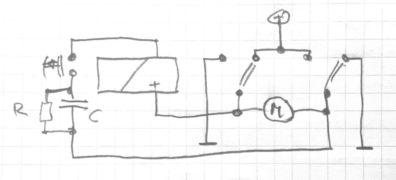

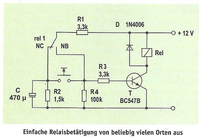

Auch hierfür gibt es die Toggle Flip Flop Lösung mit nur einem
Transistor. Parallel zum Relais kann noch ein zweites Relais als
Polwendeschalter für den Spielzeugmotor geschaltet werden.

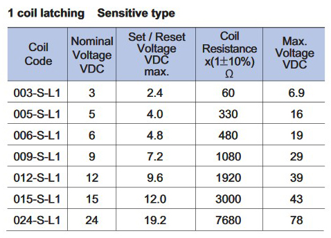

https://www.conrad.de/de/p/hongfa-hfd2-005-s-l2-d-printrelais-5-v-dc-3-a-2-wechsler-1-st-629512.html
> Würde dieses hier passen? (gibt es auch als 3V Version)
Das ist ein bipolares Relais. Das heisst Du brauchst einen Taster
an die eine Wicklung für die eine Drehrichtung. Und einen zweiten
Taster an die andere Wicklung für die andere Drehrichtung.

Danke für die Hinweise, das hilft! Dann wäre es dieses? Schaltet ab ca.
2,5V mit einer Spule + 2poliger Wechsler.
https://de.rs-online.com/web/p/monostabile-relais/1762810/
Der Anschluss ist dann wie bei einer Polwendeschaltung mit Schalter, nur
das hier eben das Relais verpolt und nicht manuell über einen Schalter,
richtig? -> Das ist genau das was ich suche.

Das Bild mit der Motorsteuerung habe ich mal in einem anderen Thread
gepostet. Als Gedankenspiel habe ich die Schaltung um einen CD4017
erweitert. Der Taster schaltet nacheinander die Ausgänge durch. Ausgang
Q1 lässt den Motor rechts herum laufen. Ein weiterer Tastendruck stoppt
den Motor. Der nächste Tastendruck lässt den Motor links herum laufen.
Ein weiterer Tastendruck stoppt den Motor wieder und resetet den
CD4017...und das Spiel beginnt von vorn.
Eine Richtungsumkehr ohne den Motor zu stoppen wäre durch andere
Beschaltung der Ausgänge möglich...aber nicht empfehlenswert. Das wurde
bereits erwähnt.

HildeK schrieb:
> Ja, das ist für deine Anforderungen verwendbar.
> Die Abbildung zeigt allerdings den 5V-Typ, der Code müsste sein /003-M.
> Bei 45Ω Spulenwiderstand braucht das Teil angezogen 66mA.
Danke für die Bestätigung! Die Typenbezeichnung in der RS Beschreibung
ist. HFD2/003-S-D sollte also die 3V Version als empfindliche Ausführung
sein.
Das Bild zeigt wohl die 5V Version mit Doppelspule.

Gast #5961986
Harald W. schrieb:
> Auf gut deutsch: Das Relais braucht mehr Strom als der Motor.
Ja.
Vielleicht würde so was wie im Anhang auch gehen - nur so eine Idee.
Das C muss ungepolt sein und vermutlich einige (zehn)µF haben. Der R
soll während der Drückpausen das C entladen, kann also abhängig von der
Bedienhäufigkeit groß sein.
Dann braucht man aber ein L1-Relais, single Coil, latching.

HildeK schrieb:
> Im Datenblatt fehlt allerdings bei 3V die empfindliche Version, die gibt
> es erst ab 5V (oder ich habe eine stärkere Sehschwäche als vermutet :-)
Hatte das so gelesen, das bei der monostabilen Version eine 3V/sensible
Variante verfügbar ist mit 50mA Lastaufnahme bei 60ohm aber ich kann
mich täuschen.

Dein Bild zeigt aber die L1-Version, also Latching, bistabil mit einer
Spule - nicht monostabil!
Da musst du jedes Mal umpolen, wenn du in den anderen Zustand willst.
Das wäre aber das Richtige für meine Skizze oben ...
Gast #5962042
Alles klar, da war ich mir nicht sicher ob der Begriff latching mono
oder bistabil zuzuordnen ist.
Habe aber ein monostabiles mit 5V bestellt. Dann wird es die M, also
weniger sensible Version sein.
