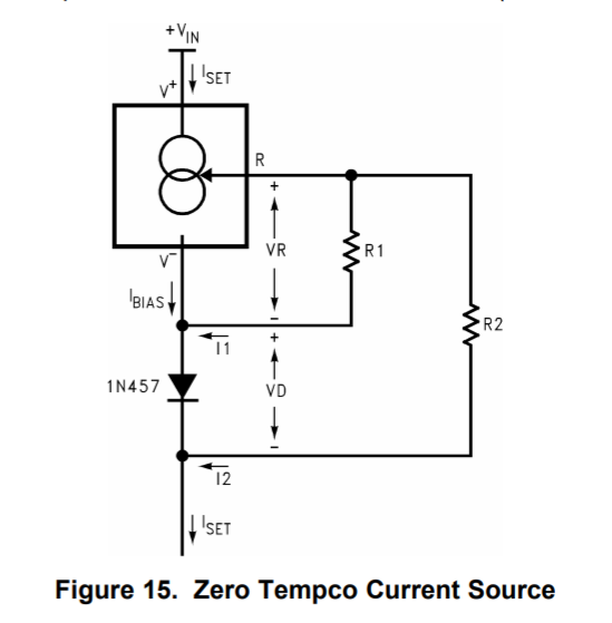

ich benötige eine Stromquelle die auf 1 und 2mA einstellbar sein soll.
Die Stromquelle wird maximal 6 LEDs betreiben.
Welche Schaltung ist hierfür empfehlenswert? Der LM334 ist mir zu
unstabil wegen des hohen Temperaturkoeffizienten. Der LM317 arbeitet
leider erst ab einem Strom von >3mA genau.

#5961707
http://www.ti.com/lit/ds/symlink/lm134.pdf p.8 Abb. 15 kennst Du
bereits?
> Der LM317 arbeitet ..
und ist vom TC deutlich schlechter...
Also wohl eher keine Hochpräzisionsanwendung mit 10exp-5 Genauigkeit...

Gast #5961773
Vielen Dank für die vielen Antworten. Ihr habt natürlich völlig Recht
mit der Genauigkeit des LM334, diese ist vollkommen ausreichend.
Würde dann die Schaltung wie oben zu sehen aufbauen.
Den Strom würde ich gerne über einen 3 Stufigen Drehschalter einstellen.
Auswahlschalter
1: 1mA
2: aus
3: 2mA
Ich würde dann über den Drehschalter jeweils ein anderes Widerstandspaar
auswählen. Nur ist es auch möglich die Stromquelle darüber
auszuschalten? Funktioniert das ganze überhaupt?

#5961788
In dem Fall: Einfacher ist ein 3 stufiger Schalter, und die KSQ 2x
aufbauen.
Die 334 kostet ja nun wirklich nicht die Welt .-)
