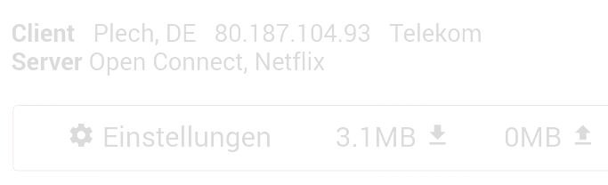

ich habe zur Zeit sehr große Probleme, beim Ansehen von Videos z.B. von
Youtube und vermute das der Anbieter 1&1 bzw. die Telekom
dahintersteckt. Es schwankt im großen und ganzen um die 200 kByte/Sek,
selbst ein Video in geringter Auflösung muss da erstmal Minutenlang
buffern bis man es dann durchgehen schauen kann.
Bei der Störungsmeldung an 1&1 sagte mir der Servicemitarbeiter ich
solle einen Speedtest auf der Seite fast.com machen.
Dort scheint die Verbindung zw. Telekom und Netflix sehr gut zu sein
(Fritzbox synct auch mit 109/39 MBit/s bei VDSL 100) Youtube ist aber
ungenießbar.
Wenn man eine Drosselung vertuschen möchte, könnte man einfach die
Clients und Server aus diesem Test eben aus der QoS Regel rausnehmen. Da
die ja immer identisch sind, man könnte bei einer längeren
Verbindungzeit auf Videocontent schließen und dann auch drosseln,
weiterhin kann man ja aus der IP Adresse die ja auf dem eigenen DNServer
übersetzt wird auf den Youtube Datenstrom schließen und auch drosseln
Meint ihr der Speedtest der Bundesnetztagentur arbeit da zuverlässiger
oder läßt sich nicht so leicht austricksen?
Wie könnte man soetwas effektiv umgehen? Sollte man sich Gedanken um
einen VPN Proxy machen? Was würde hier genau passieren, landet die DNS
Abfrage beim DNS von 1&1(Telekom) oder geht das erstmal zum VPN Proxy so
das selbst das unsichtbar bleibt?
Im Netzt hatte ich mal einen Tip gefunden 2 bestimmte IP-Bereiche in der
Blacklist der Fritzbox zu sperren, so würde der Datenverkehr nicht mehr
über die Peering-Punkte der Blocking-ISPs gehen sondern über andere
Übergabepunkte umgeleitet. Wenn da natürlich alle ISP mitmachen läuft
die Sperre aller ISPs ins Leere, da dann sämtlichen Datenverkehr
geblockt wird.
Ich hatte schon mal im Browser einen Proxyserver eingestellt und Youtube
lief plötzlich mit 1 MByte/sek, leider funktioniert dieser nicht mehr
und ich habe auch keinen mehr gefunden der vergleichbar schnell war.
Meint ihr das man mit einem Business-Anschluß besser fährt oder könnt
ihr sonst irgendwelche Tips geben um die Leistung aus dem Anschluß zu
holen die einem versprochen wurde also bei VDSL 100 mindestens 50 MBit/s
und nicht 2 Mbit/s beim Videostreaming.

Was sagt denn ein Test eines Downloads von einem anderen Server. Z.B.
irgendein Linux-Image von irgend so einem Linux-Distri?
Ich habe jedenfalls keine Probleme mit meinem 50er Telekomanschluß.
Download von https://ubuntu.com/#download z.B. mit 6-7MB/s so als
Referenz für Dich...

A. K. schrieb:
> Das hätte ich sogar einmal nachweisen können. Weil der Provider dusselig
> genug war, beim Speedtest über den eigenen Server mehr Bandbreite zu
> bringen, als der Vertrag überhaupt hergab - aber eben nur da.
Es gab mal Provider, bei denen die Bandbreite höher war, wenn in der
aufgerufenen URL irgendwo „speedtest“ auftauchte.
Ich habe witzigerweise das umgekehrte Problem: während bei meiner
angeblichen 16MBit/s-Leitung abends „normale“ Daten mit teils <1MBit/s
dahintröpfeln, kann ich Youtube und Netflix in FullHD schauen.
Letztlich würde ich da aber auch nicht böse Absicht im Sinne von „Der
Kunde verursacht zuviel Traffic, den bremsen wir nun mal ’n bisschen
aus“ unterstellen. Eher so böse Absicht im Sinne von „Wir haben hier ’n
Gateway mit 1GBit/s, und weil wir ordentlich Profit machen wollen,
verkaufen wir den 1000 Kunden, die da dranhängen, je 16MBit/s – wird
schon keiner merken, und wenn doch mal 70 Kunden gleichzeitig was laden
und Beschwerden eintreffen, schicken wir denen einfach ‘ne SMS mit
»Regionale Störungen« als Antwort – das merken die nie!“
(Schöne Grüße an Vodaphone, an dieser Stelle)

von Markus M. (adrock)
Das mit der Blacklist auf der Fritzbox ist Humbug. Es wird sogar
kontraproduktiv sein, da die Anwendung das nicht weiß und dann Timeouts
entstehen, die das noch zusätzlich verzögern. Das Peering im Backbone
kannst Du damit in keinster Weise beeinflussen.
Du solltest auf jeden Fall auch nicht den Eintrag zum
DNS-Server/Forwarder unnötig verbiegen, entweder den vom Provider oder
Google (8.8.8.8 und 8.8.4.4).
Einzig vorstellbar wäre, dass tatsächlich irgendwo im Peering gerade für
den Netzbereich Deiner Umgebung etwas verkonfiguriert ist. Aber sowas
ist schwer rauszufinden wenn man nicht eine definierte entfernte Seite
zum testen hat, YT macht ja auch Lastverteilung etc.

Das kannst du ja auch so zurückmelden. Ansonsten mal genauer
analysieren: sind nur Videos langsam, oder auch andere Downloads? Nur
bestimmte Seiten? Welchen Server verwendet YouTube bei dir (->

von Thomas (kosmos)
Wenn Youtube ein 4K Video anbietet gehe ich aber schon davon aus das
denen ihr Server nicht auf 150 KBytes/Sek begrenzt.
Also was interessant wäre, wenn Du eines der "langsamen Videos"
anschaust mal einen Paket-Analyzer (z.B. Wireshark) im Hintergrund
laufen zu lassen um zu schauen von welchem Server das Video gestreamt
wird.
Dann zu diesem Server mal den Pfad (tracert) und die Latenz (ping)
anschauen.
Ist allerdings ein bisschen tricky aus dem Datenwust den der
Paket-Mitschnitt liefern wird den richtigen Server bzw. TCP/UDP-Stream
rauszufischen.
von Thomas (kosmos)
https://www.microsoft.com/de-de/software-download/windows10ISO
wie schnell MBytes/Sek geht den das bei euch, bei mir tropfelt es mit 50
kBytes/Sek und bricht dann nach ein paar Minuten ab. Morgen soll ein
Techniker von der Telekom vorbei kommen bin mal gespannt ob er in der
vereinbarten Zeitspanne von 8.00-14.00 Uhr kommt.
Ich werde mich mal morgen ransetzen und mal probieren die Route zu den
einzelnen Server rauszufinden
