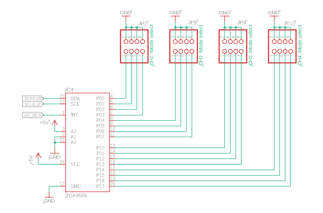

Tach auch!
Ich habe eine kleine Schaltung mit einem ATMega1284p und zwei TCA9555.
An einem dieser TCAs habe ich lediglich Pinheader angeschlossen um
verschiedene Konfigurationen einstellen zu können (siehe Schaltplan).
Ich lasse mir den Status der Inputs des TCAs permanent über UART
ausgeben. Dabei habe ich aktuell das Problem, dass eines dieser als
Input konfigurierten Pins nicht korrekt funktioniert. Sobald ich diesen
Pin mit Ground verbinde, stürzt mein Atmega ab.
Ich bekomme keine Ausgaben per UART mehr und auch die I2C Verbindung
bricht ab.
Hier ist einmal die I2C Kommunikation:
Start, h48 [ h24 | WR ], h00,
Restart, h49 [ h24 | RD ], hFF, hFF, Stop
% P07 wird mit Ground verbunden
Restart, h49 [ h24 | RD ], h7F, hFF,  % Ab hier hängt sich alles auf

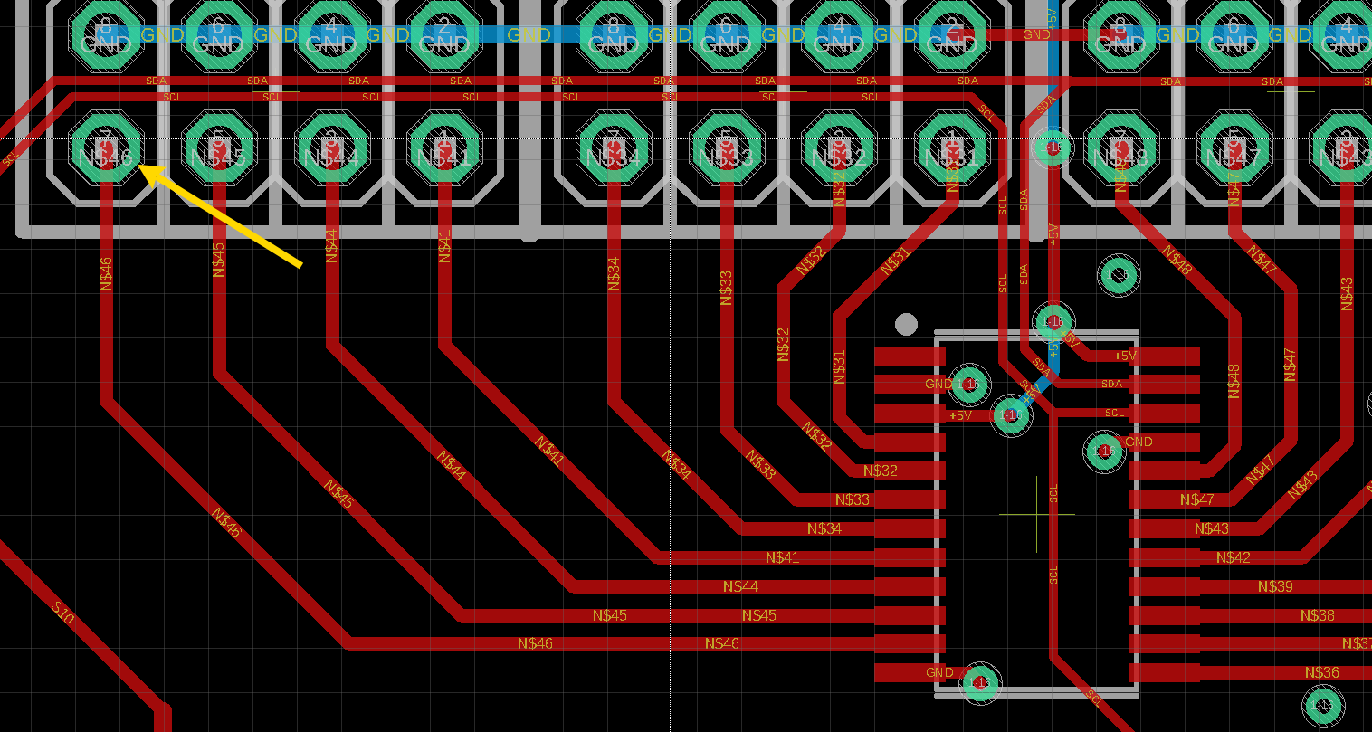

Ich habe den Pin durchgepiepst; es exestiert keine direkte Verbindung zu
Ground, Vcc, SDA oder SCL. Der besagte Pin liegt auch absolut nicht in
der Nähe von +5V (siehe Boardlayout im Anhang).
Zwischen diesem und den anderen Pins und Ground messe ich einen Strom
von 50 µA.

Frgr schrieb:
> Gibt es sonst noch Ideen wie ich den Fehler eingrenzen kann?
Nur eine Idee, da Dein Schaltplan leider unvollständig ist:
Aus dem Datanblatt:
"9.3.3 Interrupt (INT) Output
An interrupt is generated by any rising or falling edge of the port
inputs in the input mode."
Wie wird das behandelt?
/regards
P.S:
Was passiert denn, wenn Du einen anderen Port nach GND ziehst?
Bei einem Short auf dem Board sollte das ja dann klappen.
A.
