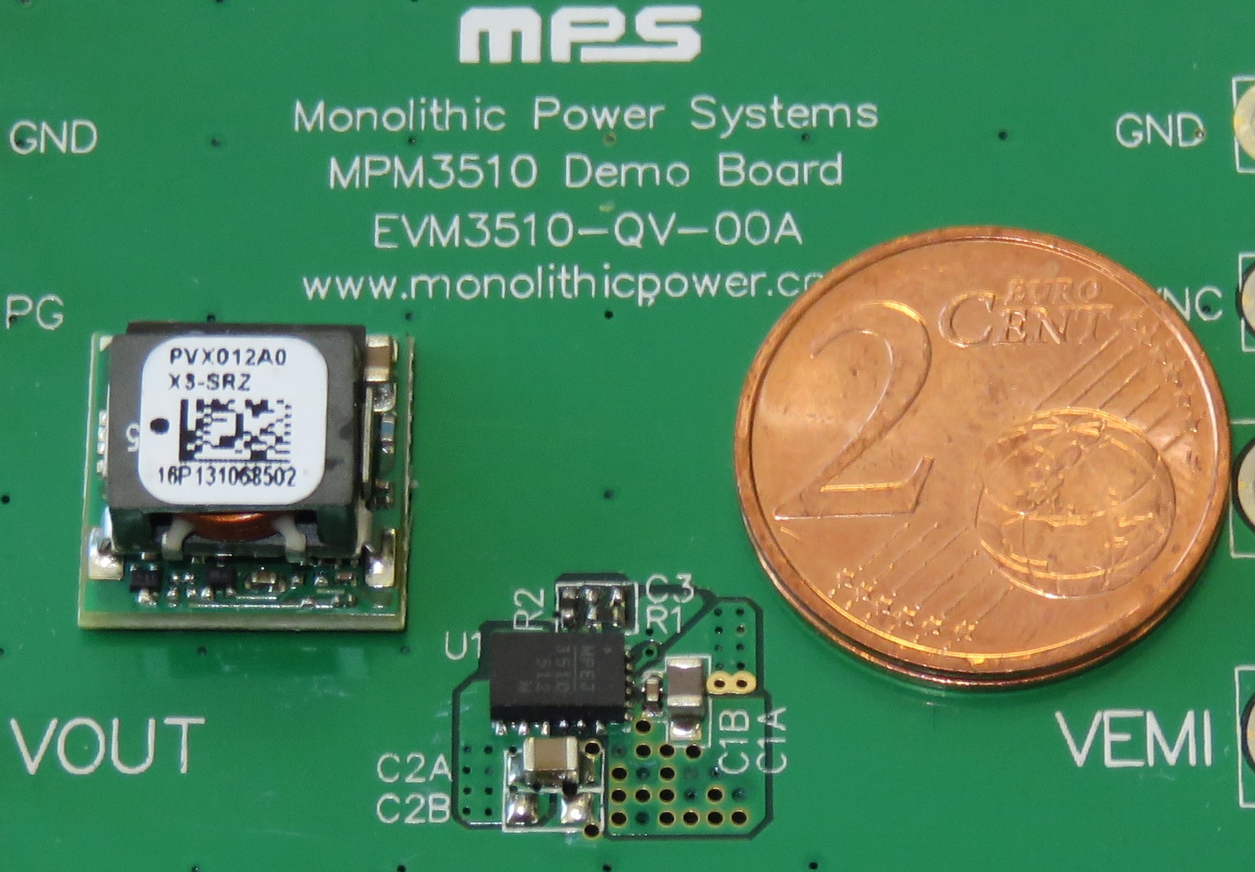

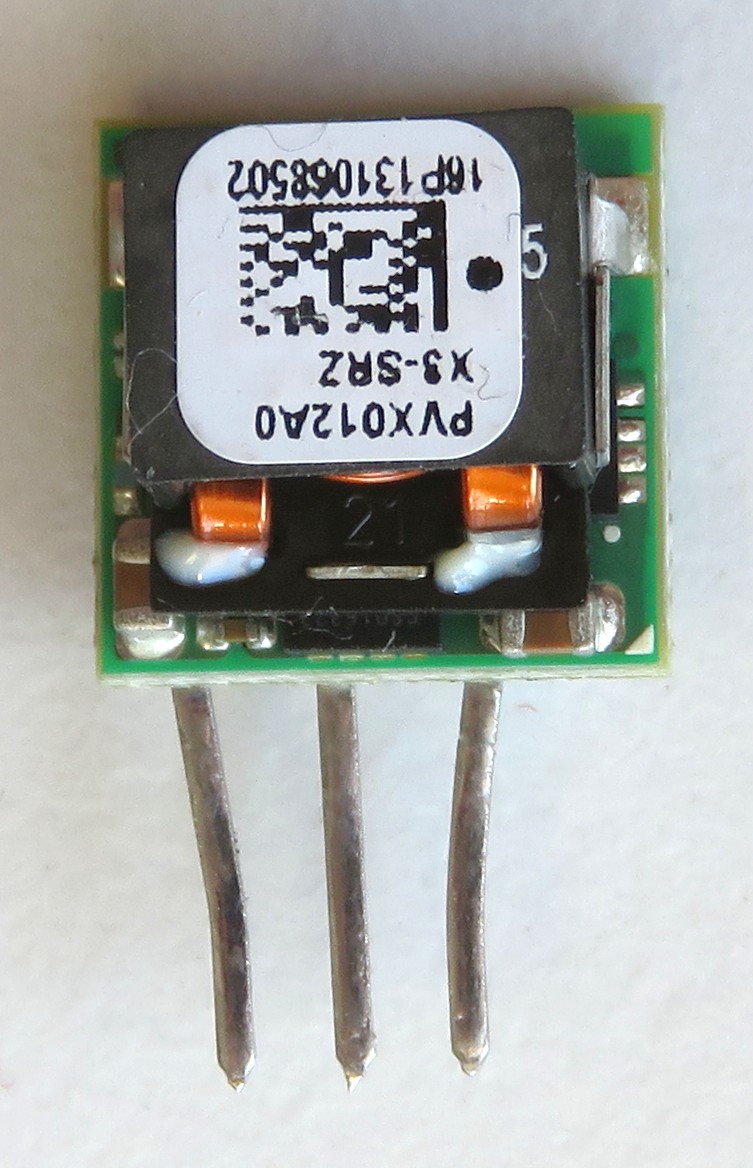

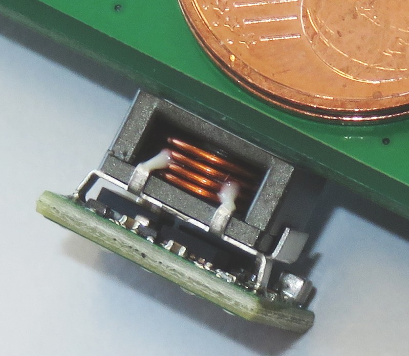

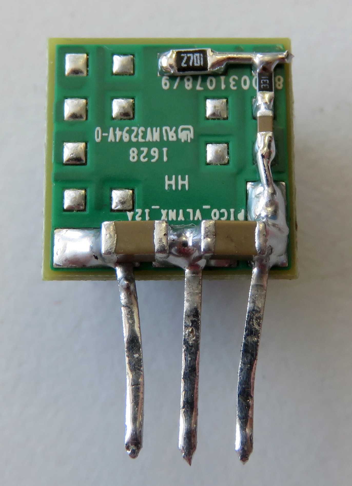

Stefan M. schrieb:
> Was wäre denn der Nachteil, einen fertigen zu nehmen?
Bei nicht optimaler Wahl wirds teuer. ;)
Für Einzelstückzahlen (<100Stk) sind solche Fertigmodule auf jeden Fall
die einfachste und billigste Wahl. Denn wenn der selbstentwickelte
Schaltregler nicht auf Anhieb brauchbar läuft, dann wirds auf jeden Fall
teurer.
Ich setze aber auch in 10k Stückzahlen fertige POL-Module PVX006 und
PVX012 von ABB oder auch die MPM3510A von MPS ein. Billiger,
zuverlässiger und kleiner bekommt man das ohne eigenes Entwicklungsteam
für solche Bauteile schlicht und einfach nicht hin.
Und vor ich dann irgendwas großartig rumentwickle, kommen die Dinger mit
Fädeldrahten auch auf Bastelprojekte.

Anbei mal ein Vergleich der beiden von mir angesprochenen Module mit
einer 2 Cent Münze. Der POL-Wandler PVX012 ist dreidimensional
aufgebaut, die Spule wurde über dem Regler montiert. Und wie gesagt: der
PVX012 kann bis zu 12A!

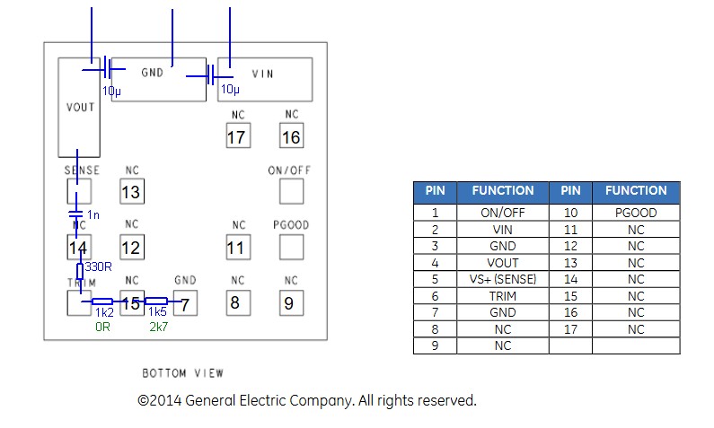

Jetzt muss ich mich aber doch mal selbst zitieren:
>>> kommen die Dinger mit Fädeldrahten auch auf Bastelprojekte,
Denn ich habe das noch so einen vorrätigen Aufbau gefunden und ein paar
Fotos gemacht... ;-)
Weil dem so die Leiterplatte zur Kühlung fehlt, hole ich da nicht mehr
als 3A raus, denn dann hat er schon gute 60°C.
