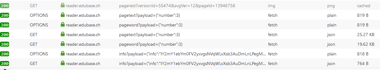

Wenn man sich den Datenverkehr anschaut so sieht man, dass über queries
offenbar die seitenworte sowie der seitentext abgefragt wird. Die
Seitenworte scheinen eine Art Lookuptable für den Seitentext zu sein.
Beim Seitentext scheint auf die Seitenworte verwiesen zu werden.

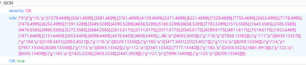

https://reader.edubase.ch/lookup/srv/d4.1/downloadSvg/pagetext?payload={"number":3}
{"0":[{"g":10,"p":[[1579,4699],[3061,4699],[3581,4699],[3761,4699],.....[2385,5585],[4476,5585],[4980,5585],[5272,5585],[5684,5585],[2813,6175],.......[6290,12080],[6550,12080]]},{"g":11,"p":[[2844,4700],[3178,4700],[3410,4700],[5240,4700],[5892,4700],[6336,4700],[2524,4996],......[2546,10899],[5402,10899],[8370,10899],[4048,11195],[5205,11195],[6521,11195],[7119,11195],[2750,12081],[2984,12081],[6407,12081]]},{"g":12,"p":

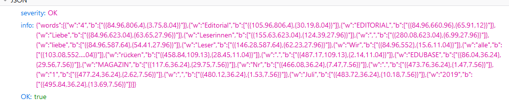

https://reader.edubase.ch/lookup/srv/d4.1/downloadSvg/pageword?payload={"number":3}
{"words":[{"w":"4","b":["{{84.96,806.4},{3.75,8.04}}"]},{"w":"Editorial","b":["{{105.96,806.4},{30.19,8.04}}"]},{"w":"EDITORIAL","b":["{{84.96,660.96},{65.91,12}}"]},{"w":"Liebe","b":["{{84.96,623.04},{63.65,27.96}}"]},{"w":"Leserinnen","b":["{{155.63,623......

Besonders frage ich mich, was die vielen Zahelpaare im pagetext bedeuten
z.B.
[code]
[7119,11195],[2750,12081],[2984,12081],....

Hi Will,
ich habe selber eine solche Anwendung entwickelt - allerdings mit
Download-Funktion des PDFs.
Das Prinzip ist wie folgt: Die Ausgangsdatei wird in Bilder gewandelt
und dann im Browser dargestellt. Der Text wird mit Koordinaten in dem
wie von dir geposteten JSON-Format übertragen und schließlich im Browser
über das Bild gelegt. Das hat den Vorteil, dass man die Browser-Suche
verwenden kann und die Schrift auch beim Zoomen schön dargestellt wird,
ohne dass man eine sinnlos große Bildauflösung übertragen muss.
Wenn du konkrete Fragen hast, immer raus.
