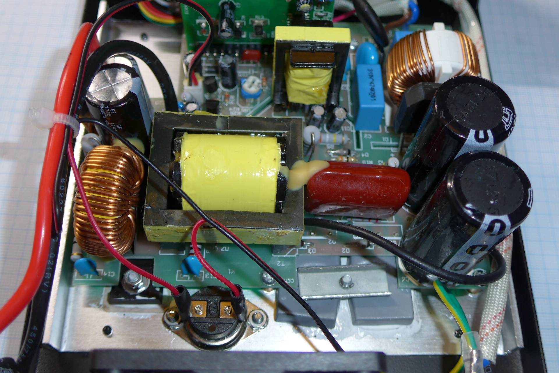

Der 60 mm-Lüfter ist im Standby komplett abgeschaltet und wird erst ab
ca. 50 °C-Kühlkörper-Temperatur hart per Thermoschalter ("Knackfrosch")
zugeschaltet. Auch dann ist er aber kaum hörbar. Der Lüfter bläst über
seine Stege und  das externe Schutzgitter und erzeugt im Gehäuse einen
leichten Unterdruck. Das ist doppelt ungünstig: 1. Durch den Unterdruck
wird Staub durch jede Ritze ins Gehäuse gesogen. 2. Durch den Unterdruck
(weniger Gasteilchen) ergibt sich ein höherer thermischer Widerstand
zwischen Kühlkörper und Kühlmedium. Beim Umbau des Lüfters diesen dann
auch so einbauen, dass die Anschlussleitungen zu den Ausgangs-Buchsen
zeigen. Das entspannt die Leitungen deutlich. Außerdem könnte man ein
Staubfilter vorsetzen (ähnlich wie beim HP3458A).

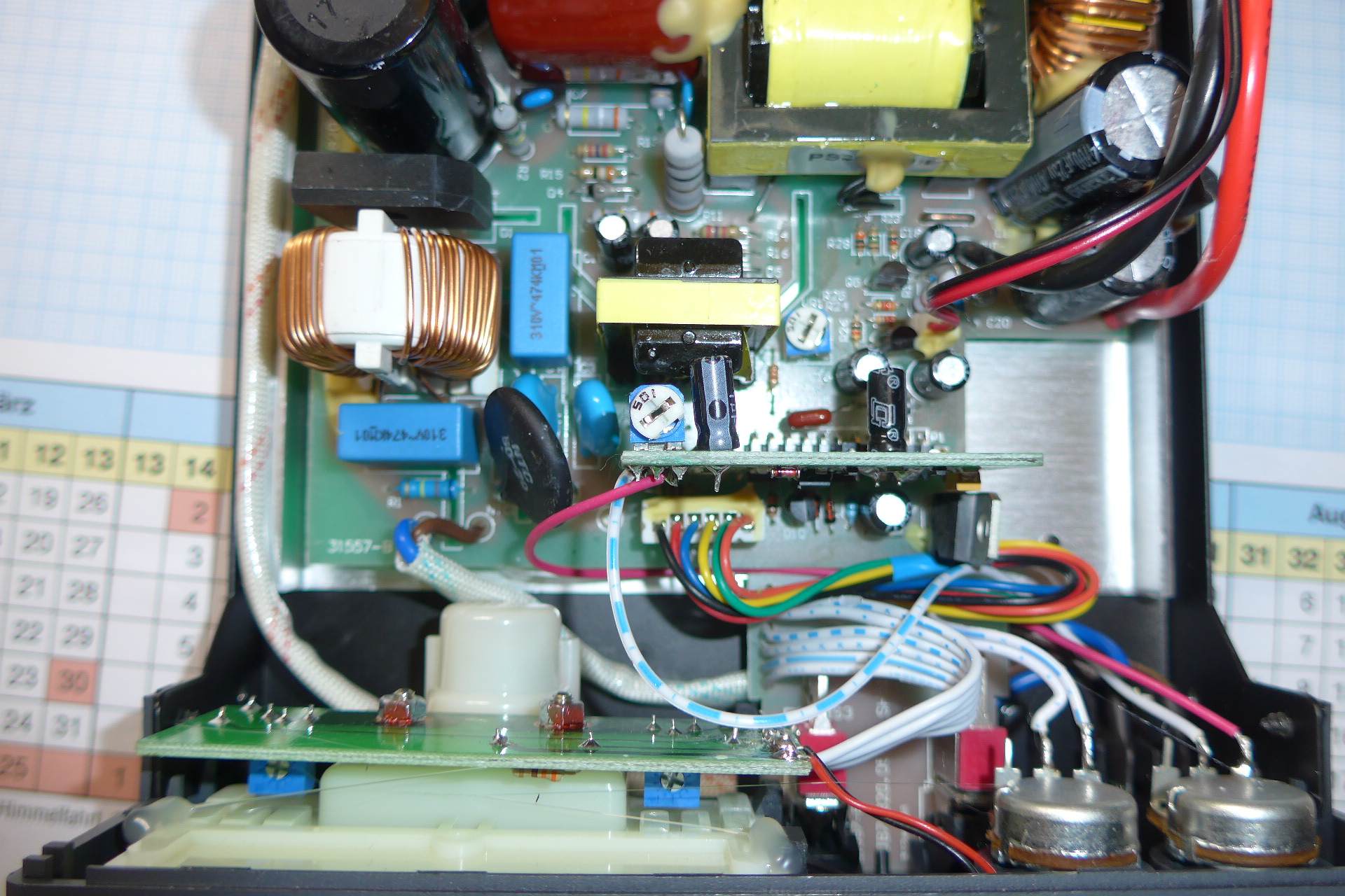

Alle Schraubverbindungen (PE, Messwerk, Ausgangsbuchsen) sind mit Lack
gesichert.

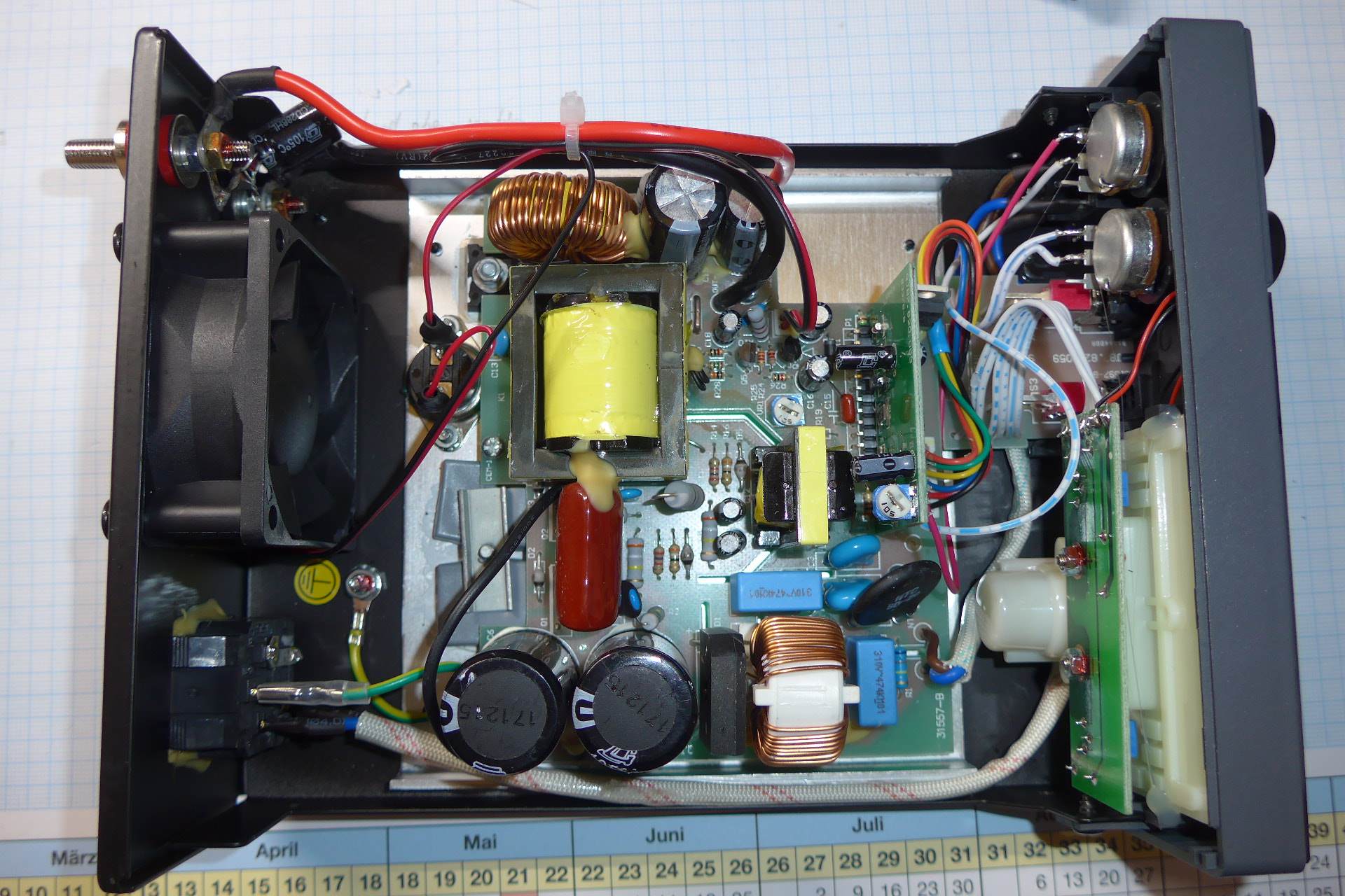

Der Hauptübertrager hat einen NTC als Temperatursicherung. Ein weiterer
NTC fungiert als Einschaltstrombegrenzung. Ich dachte zuerst an einen
Varistor und wollte über den fehlenden Schrumpfschlauch motzen.

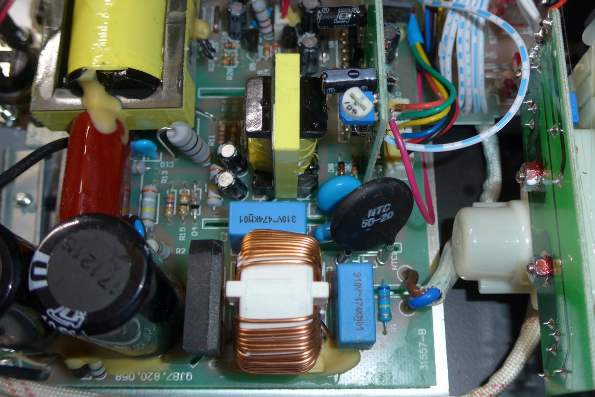

Auffällig ist der dicke, rote Folienkondensator C9 (2,2 µF / 630 VAC)
auf der Primärseite, vermutlich als Snubber. Die Gegentakt-Transistoren
Q1/Q2 haben Silikonkappen und sind auf den geerdeten Kühlkörper
geschraubt. Auffällig ist auch der kleine Hilfsübertrager T1 mit einer
Kernhöhe von 30 mm. Entweder als Hilfsflyback oder Lossles Snubber zur
"Rekuperation" geschaltet. Optokoppler oder Gate-Übertrager konnte ich
nicht erkennen.
Die Hauptplatine ist Single-Layer, evtl. gibt es SMD-Komponenten auf der
Lötseite.

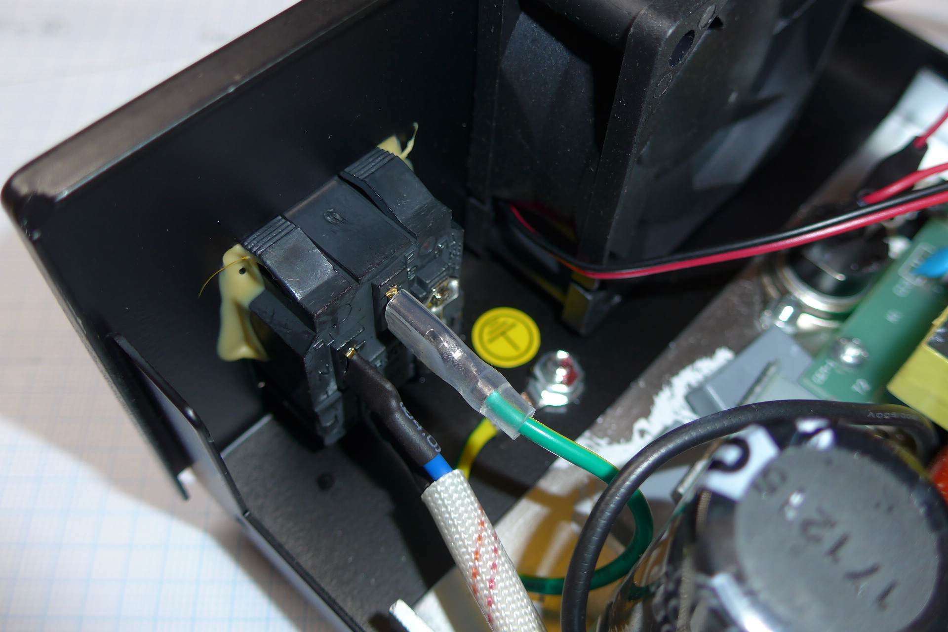

Von der Kaltgerätebuchse auf der Rückseite, deren 5 A-Feinsicherung
etwas klappert läuft die Netzspannung über ein Adernpaar im
Glasseidenschlauch zum Schalter auf der Frontplatte.
Die spannungsführende Verbindungslasche zum Sicherungshalter liegt frei.
Hier wäre ein weiterer Schrumpfschlauch über die gesamte
Kaltgerätebuchse angeraten und ist Industrie-Standard.
Ob die 0,75 mm² (oder weniger) der PE-Leitung einen 16
A-Leitungsschutzschalter auszulösen reichen, vermag ich nicht zu sagen.
Der Glasseide-Schlauch kommt mit einer selbst-schneidenden Schraube in
Kontakt, die die Frontplatte halten soll. Der Glasseidenschlauch
verläuft weiter unter der Schalterplatine, ist aber zu kurz, so dass
hier nur die Basisisolierung vorliegt. Die scharfkantigen Lötstellen der
Schalter können diese durchstoßen und so mit Netzspannung in Berührung
kommen, so dass die berührbaren Ausgangsbuchsen gefährlich aktiv werden
können.
Die Anschlussleitungen am Schalter sind zwar mit Schrumpfschlauch
gesichert, dieser hat aber eine ca. 1 mm breite Lücke. Hier wäre
ebenfalls ein weiterer Schrumpfschlauch über den gesamten Schalter
notwendig. Die Leitungen laufen vom Schalter zur Platine, wo sie direkt
in die Leiterplatte gelötet sind, ohne weitere mechanische Befestigung.
Im Bereich der Verschraubung der Frontplatte können diese Leitungen bei
ungünstiger Verlegung mit ihrer Basisisolierung in Kontakt mit den
selbst-schneidenden Schrauben kommen.

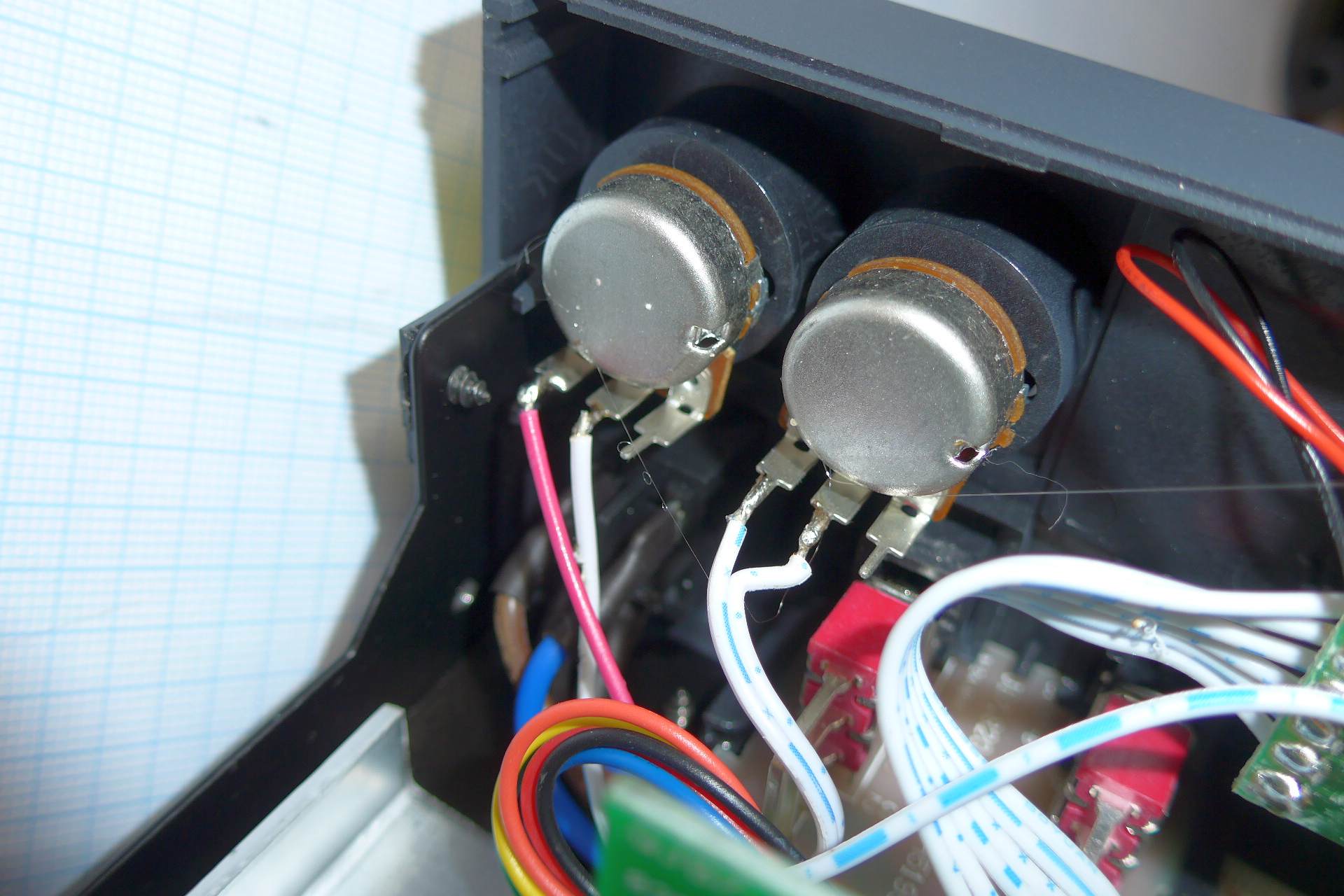

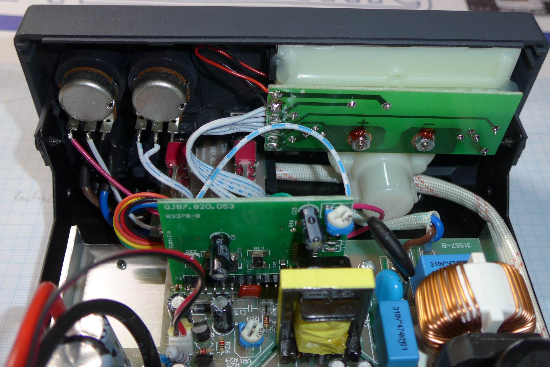

Nicht akzeptabel sind die Anschlussleitungen der beiden Potis für
Spannung und Frequenz, da diese nur angelötet aber nicht weiter durch
Schrumpfschlauch gesichert sind.
Im Bereich der Potis kann es so passieren, dass eine der Leitungen
abreißt und mit den blanken Anschlüssen des unmittelbar darunter
liegenden Netzschalters in Kontakt gerät. Teilweise sind diese Leitungen
schon durchs Löten im Werk angeschmort.
Wirklich sicherheitskritisch ist der Anschluss des Frequenz-Potis auf
der Reglerplatine: Die Lötstellen sind mit Verlaub nur hingerotzt. Die
Wahrscheinlichkeit ist hoch, dass so eine Leitung abreißt und dann
unmittelbar mit netzspannungsführenden Teilen in Kontakt gerät, z.B. die
verlängerten Anschlüsse des NTC1. Dies gilt in abgeschwächter Form auch
für die Leitung zur Instrumentenbeleuchtung.

Kritikpunkte:
* Verdrahtung der Potis sicherheitskritisch
* frei-verdrahtete Leitungen, direkt auf Platine gelötet, nicht
zusätzlich gesichert
* im Bereich der Frontplatte können die Schrauben die
netzspannungsführenden Leitungen beschädigen
* doppelte oder verstärkte Isolierung teilweise unzureichend oder nicht
vorhanden
* Eingangsspannung mit 220 V deklariert
* offenbar kein Weitbereichseingang
* Anleitung nur auf Englisch beigefügt trotz CE-Kennzeichnung
* CE-Konfirmitätserklärung nicht beigefügt
* kein Schaltplan verfügbar
Ich überlege noch, ob ich das Netzteil wieder zurückgebe.
Einerseits hat es ein paar gute Lösungsansätze, andererseits bereiten
mir die Sicherheitsmängel Bauchschmerzen. Wie würdet ihr entscheiden?
Beste Grüße, Marek

von Uwe Evertz (Gast)
Hallo Marek,
Das ist schön mal solche ein Review zu lesen, vieles davon würde ich als
Funkamateur gar nicht erwarten, da ich mir auch solche Geräte selber
bauen kann und darf.
Sicherlich gibt es Normen und Vorschriften für diesen Bereich und diese
sollten auch eingehalten werden.
Allerdings sehe ich diese Probleme nicht. Alles was 230V ist, ist
Berührungsschutzsicher (zumindest auf den Bildern) Der Schutzleiter ist
SEHR gut montiert, hat er neben der Kennzeichnung die eigentlich egal
ist, da ein Laie das Gerät nicht zu öffnen hat aber eine gecrimpte Öse
sowie eine Zahnscheibe Ich denke das ist ausreichend. Ich sehe keine
Gefärdung und die Leistungsmerkmale dieses Gerätes scheinen deutlich
über dem Marktpreis zu liegen.

von Ralph B. (rberres)
Hmm sind sie das wirklich?
Wo greifen die Potis ein? auf der Netzspannungsführende Primärseite?
oder auf der Sekundärseite?
Das entscheidet ja nun mal ob die Potis Netzspannungspotential führen.
Ich finde auch angesichts der EMV Problematik den gesamten Aufbau schon
grenzwertig.
Man hätte zumindest das eigentliche Schaltnetzteil vollständig in ein
Abschirmgehäuse bauen können, und ( falls die Potis primärseitig
eingreifen ) die Potis mit Plastikachsen isoliert montieren können.
Kabel welche Netzspannungspotential führen gehören in der Lötöse
verdrillt, dann verlötet und die Lötöse samt Kabel vollständig mit
Schrumpfschlauch versehen, damit sie sich unter keinen Umständen lösen
können.
Viel wichtiger ist aber noch eine genügend gute Filterung der Ein und
Ausgänge um den HF Müll des Schaltnetzteil an der Ausbreitung zu
hindern.
Ralph Berres
