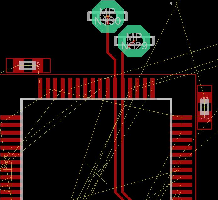

ich möchte an mein PCB Layout Testpunkte anbringen. Ich überlege nun, wo
ich sie anbringen könnte. An den I²C Leitungen wären sie sinnvoll. Hier
wollte ich mit einem Oszilloskop die Leitungen abgreifen. Die
Spannungsversorgung des ADCs möchte ich ebenfalls überprüfen, ob die
Spannung nach dem LC Filter "sauber" gefiltert worden ist.
Wo wären Testpunkte noch angebracht?

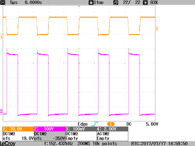

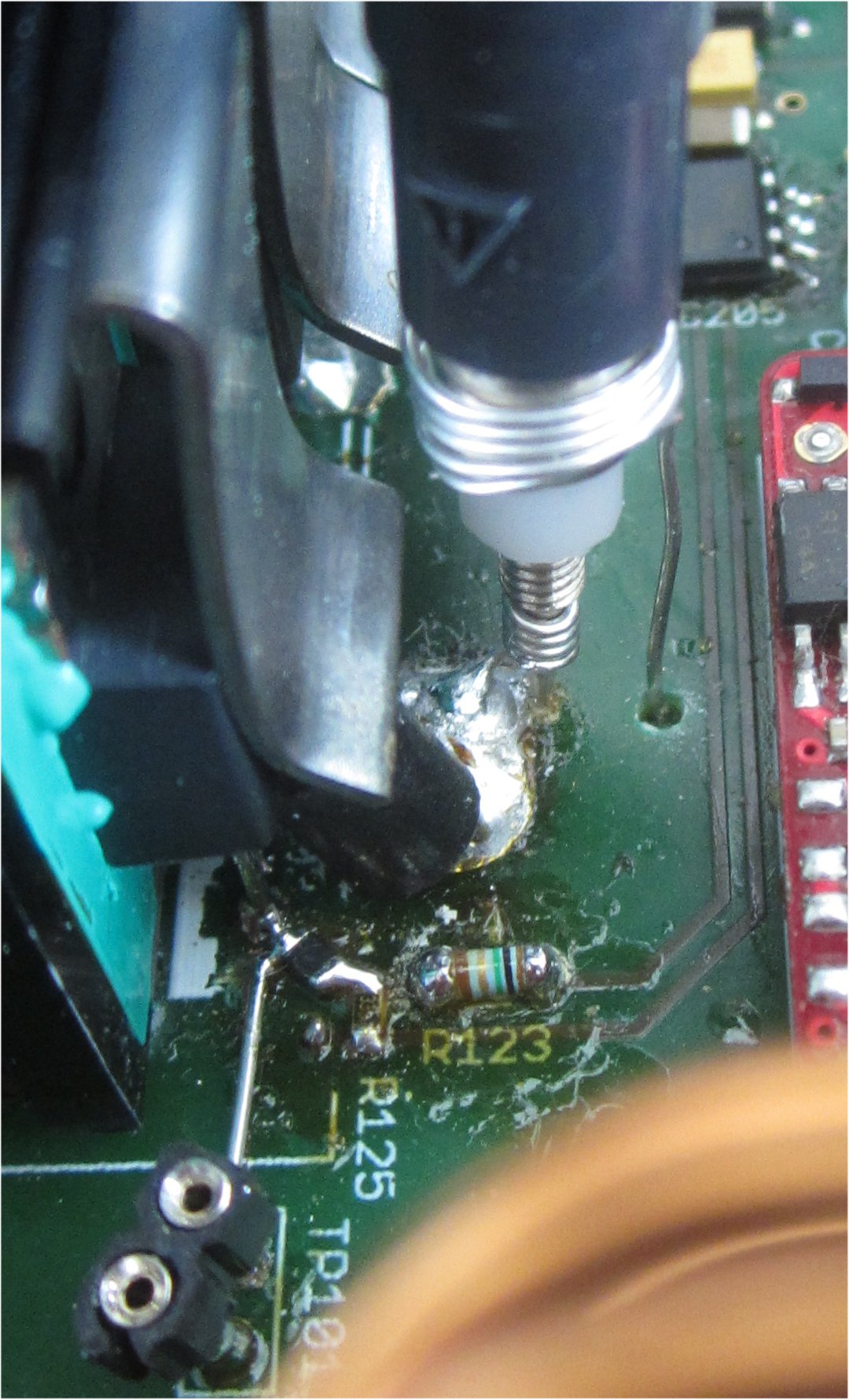

Ja, aber nix um fest eingelötete Testpunkte zu fixieren. Klar kann man
überall was ranfummeln, aber das reißt dann auch mal fix weg.
> Es macht auch sinn zu überlgen wie man das Messeequipment an die
> Teststelle verbinden will, irgendwann reichen Hände und Finger und
> Nasenlöcher nicht mehr aus, alle Messkabel an da PCB zu halten.
Eben dafür gibt es lötbare Testpunkte, im einfachste Fall ein Stück
Blankdraht mit 0,5mm Durchmesser, ggf. zur Schleife gebogen. In einem
0,6mm VIA ist der bestens fixiert und auch sehr belastbar.

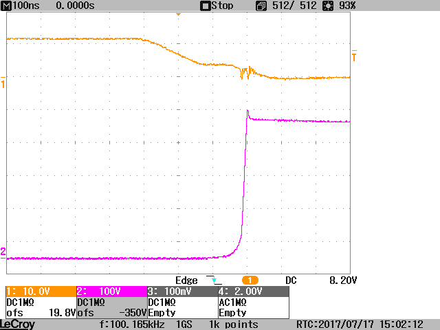

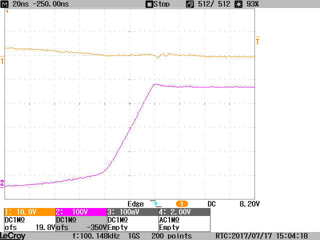

Man sollte auf jeden Fall ein paar VIAs für Massedrähte vorsehen, damit
man dort einen Draht einlöten kann und die Masseklemmen von Oszi, DMM
und Weißdergeierwas anklemmen kann. Bei kritischen (HF)Signalen sollte
so ein Massepunkt sehr nah an der Meßstelle liegen, damit man HF-gerecht
messen kann. Die Masse-VIAs sollten eher 0,9mm sein, damit man dort
0,8mm Draht reinbekommt.
https://www.mikrocontroller.net/articles/Oszilloskop#Tastk.C3.B6pfe_richtig_benutzen
Dann kann man auch solche Signale erstaunlich sauber messen! Siehe
Anhang.

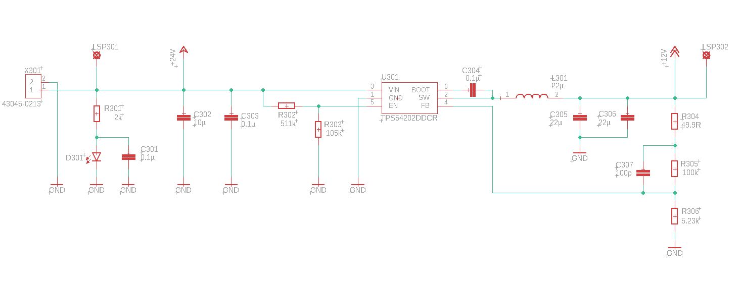

Patrick C. schrieb:
> Wie waehre es mit schaltung/pcblayout ?
Ein Beispiel habe ich angehängt. Da geht es einfach um zu überprüfen, ob
ich am Eingang des Step Down Konverters die 24V und am Ausgang auch
wirklich 12V anliegen.
MfG
#5962645
Vergiss nicht noch ein oder zwei freie ansonsten unbenutzte µC-Pins zu
Testpunkten zu führen, damit kannst Du dann zum Beispiel das Oszi
triggern oder mal schnell messen wie lang ein Interrupt braucht oder
wieviel CPU-Zeit noch frei ist oder ähnliche Debug-Hilfen für
zeitkritischen Code.
Wenn Du nen unbenutzten DAC frei hast dann führ den ebenfalls auf nen
Testpunkt raus, das kann sehr hilfreich sein wenn man sich zu
Debugzwecken den zeitlichen Verlauf einer Variablen auf dem Oszi
anschauen will.
Vieles davon kann man zwar auch über die normale Debugschnittstelle
falls vorhanden erledigen oder in Erfahrung bringen und manchmal ist
auch der Platz zu knapp um mehr als einen Pin rauszuführen aber
mindestens einen Pin an dem man zu Debugzwecken beliebig wackeln und
bequem das Oszi anschließen kann würd ich auf jeden Fall versuchen
vorzusehen, notfalls kann man auch ne vom µC angesteuerte LED auf der
Platine was anderes temporär verzichtbares zum Debuggen zweckentfremden
wenn kein Platz mehr am µC frei ist, also in dem Fall den Testpunkt dann
dorthin legen.

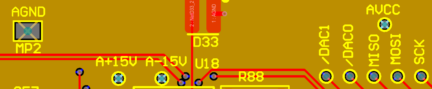

Und denk dran an den richtigen(!) Stellen GND zugänglich zu machen (am
besten an mehreren ausgesuchten Stellen) um beim Messen Oszi-GND
möglichst kurz und direkt anschließen zu können!

Gast #5962662
An Stellen, wo der Tester etwas mehr Strom einspeisen muss und dabei
noch Spannung messen, sind 2 Testpunkte pro Signal angesagt.
Ansonsten wenn möglich ein Testpunkt pro Signal. Wo Du messen willst,
weisst Du nämlich erst hinterher.
Eine Testernadel auf ein Bauteil geht gar nicht, bzw. mit einer
unterirdischen Standzeit der Nadel.
Vias lassen sich als Testpunkte mitbenutzen, wenn sie nicht lackiert
sind.
Ansonsten machst Du den Prüfmittelbau glücklich, wenn Du Testpads mit
grossem Durchmesser mit viel Abstand drumherum einsetzt.

Vorsicht bei Kontaktflaechen mit "hoher" Spannung in der Naehe von
Testpunkten.
Ich hatte einmal ein Draehtchen an einen Testpunkt geloetet, in dessen
Naehe ein C fuer 12V war.
Ich hatte die unscheinbare Loetbruecke von meinem Testdraehtchen dahin
nicht gesehen.
Die Stichflamme, die aus der Mitte des Cypress PSoC kam, war
eindruecklich.
Andreas

angefangen. Ich habe 2 Testpunkte oberhalb des µControllers platziert
und weiß nicht, ob das so gut ist. Wäre das so in Ordnung oder wirkt das
nun wie eine Antenne da oben?
MfG
#5966665
Jim Beam schrieb:
> Hallo nochmals,
> vielen Dank für die zahlreichen Antworten. Ich habe nun als Testpunkte
> Vias mit einem Durchmesser von 1,1mm genommen.
Bist du Grobmotoriker? Die sind RIESIG!
> Das Layout habe ich
Du hast Sorgen . . .
Für ein bisschen I2C und VCC messen spielt das keinerlei Rolle.
