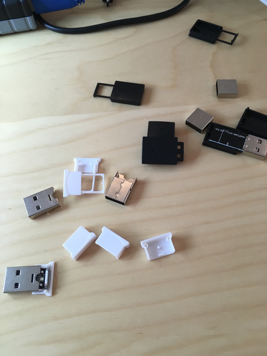

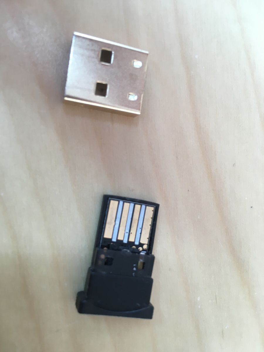

ich möchte gerne meinem BLE SWD Debugger einen extra USB Dongle
beilegen, der z.B. auf einem nrf52840 aufbaut. Es gibt einige zu kaufen,
nur leider sind die meisten sehr klobig und daher habe ich überlegt, so
einen dongle in kleineren Stückzahlen ggf. selbst zu entwickeln.
Wie immer, ist bei "kleineren Stückzahlen" dass Gehäuse ein Problem. Ich
finde 1000ende USB-Dongle, in dem üblichen, sehr kleinen Format. Was ich
nicht finden kann, ist ein Anbieter für entsprechende Gehäuse.
Ich habe mal einen BLE Dongle bei mir auseinander genommen und ein paar
Fotos gemacht. Hat jemand von euch eine Bezugsquelle für so kleine
Gehäuse?

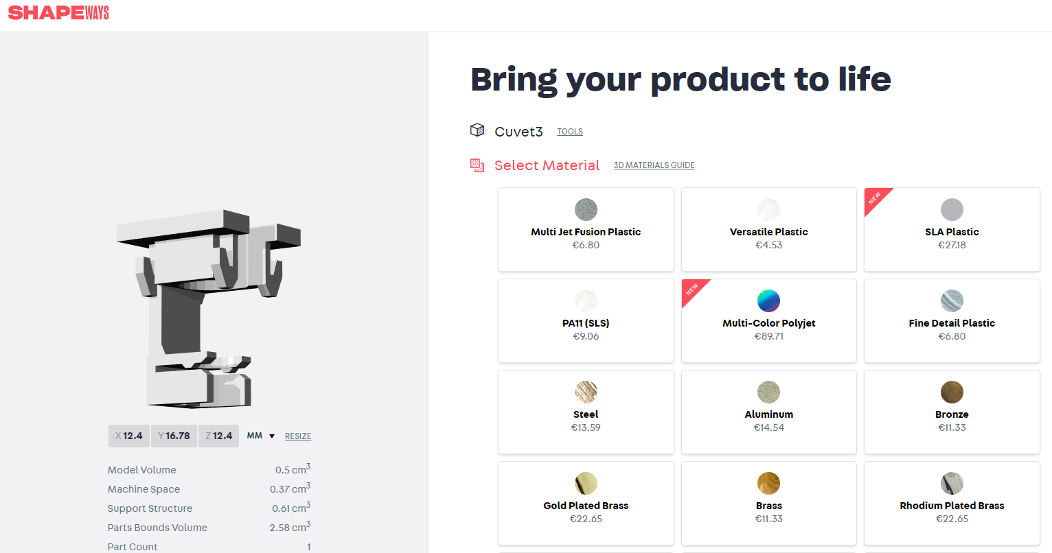

Zum vergleich mal ein 3d-gedruckt Produkt das ich letzt bestellt habe
mit vergleichbaren dimensionen - EINZELPREIS - siehe anhang
Versatile Plastic ist oft OK, billiger bei mehr stuck

Ja, 27€. Unser Gehäuse hätte aus 2 Teilen bestanden, dann bist Du schon
sehr schnell bei 50€ für ein winzig kleines Gehäuse.

Ich meine warum SLA ? Mit versatile plastik ist man mit 1/5 der preis
fertig. Dabei noch nicht optimalisiert fuer billige produktion.
"einfach" zeichnen in Sketchup (oder andere programm). Fuer dein gehause
schaetze ich so 2 bis 4 euro wenn optimalisiert.

Die Preise, die ich sehe, liegen so bei 10€ und das ist schon sehr
günstig. Der nrf52840 wird schon mehr als 3€ kosten.
Anbei mal ein Foto von den Kandidaten, die ich bis jetzt schon gefunden
habe (ganz links ein USB-Stick in der Größe, wie ich es gerne hätte und
ganz rechts der Debugger).

von Patrick C. (pcrom)
> habe
Haben die allen CE pruefung oder wirst du das selber machen ?
von Torsten R. (Firma: Torrox.de) (torstenrobitzki)
Keine Ahnung. Ich müsste er einmal prüfen, ob soetwas für
Entwicklungswerkzeuge überhaupt nötig ist. (Zumindest der Raytac hat
eins)
Amateur schrieb:
> Es sollte doch wohl kein Problem sein das Unterteil aus irgendeinem
> (preiswerten) Kunststoff drucken zu lassen und das Oberteil aus
> Metall...
Guck Dir doch mal das Gehäuse oben an. Das besteht aus 2
Kunststoffteilen und einem Metalteil. Um für die Kuststoffteile an eine
ähnliche Qualität, wie oben zu kommen, braucht man entweder SLA-Druck,
oder (wie vorgeschlagen) Guss.
Ich habe jetzt mal ein kleines Model (2-Teiliges Gehäuse für den
Debugger) hoch geladen und komme dann auch wieder auf 20€ (bei 100
Stück). Für das obige Gehäuse (inkl. Metalteil), würde ich aber eher
einen Preis von 2€ erwarten.

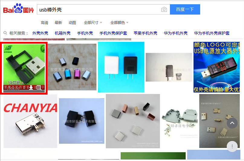

von Andreas W. (andreasw) Benutzerseite
Am einfachsten findet man soetwas meist mit der Baidu
Bildersuchmaschine:
https://image.baidu.com/search/index?tn=baiduimage&word=usb%E6%A3%92%E5%A4%96%E5%A3%B3
Da gibt es auch ein kleines Gehäuse ohne Metallteil:
http://www.sooshong.com/dianzi/offerdetail-62811444.html
> Bildersuchmaschine:
Ja, die Dinger auf dem grünen Bild sind es. Ich habe jetzt noch mal
probiert, mit Google-Translate, den Hersteller aufzuspüren, aber ohne
Erfolg :-(

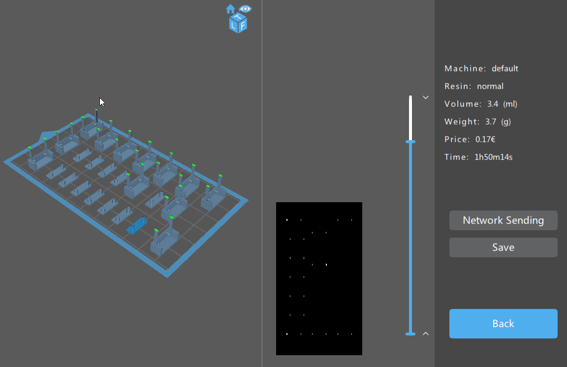

von Timmo H. (masterfx)
mach ich dir günstiger. Sind ja gerade mal ein paar Gramm Resin und 2
Std Druckzeit für 12 Gehäuse. Bräuchte nur mal ein 3D-Modell von dir.
Wie viele brauchst du?
Hi Timmo,
wir haben wahrscheinlich die Möglichkeit, die Dongle komplett bei
jemanden zu beziehen, der das selbe Problem hatte und die Dinger selbst
fertigen möchte.
Trotzdem Danke für das Angebot (wobei dann aber immer noch das Problem
bleiben würde, die Metal-Dinger zu beziehen [und wenn man dafür eine
Quelle gefunden hat, hat man wahrscheinlich auch eine Quelle für das
komplette Gehäuse]).

Heute sind die Muster angekommen. Lustiger weise kommen die noch nicht
zusammengebaut (damit man sie überhaupt noch flashen kann). Der kleine
Dongle hat genau die Gehäuse, die ich gesucht hatte :-)
