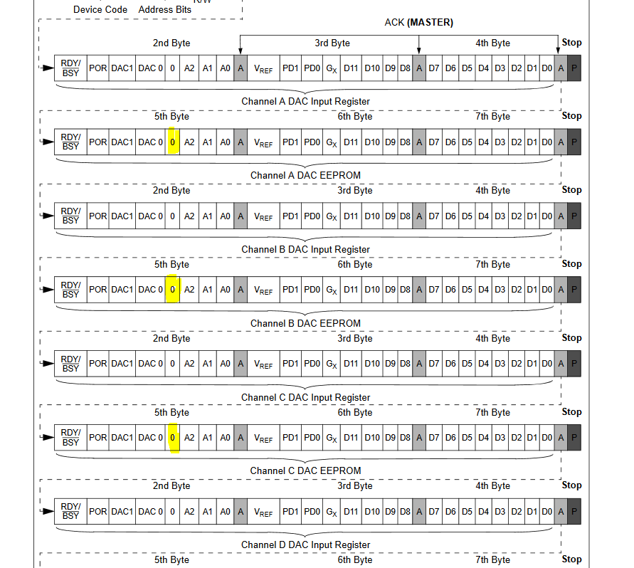

Meist sitzt ja das Problem vor dem Bildschirm, aber hier bin ich mir
ziemlich sicher.
I2C-Adr4esse ist umprogrammiert (0xC2 bzw. 0x61, A0=1).
Wenn ich die Register komplett auslese, erhalte ich für das jeweils
zweite/fünfte Byte:
C1 //Input A
C9 //EEPROM A
D1 //Input B
D9 //usw
E1
E9
F1
F9
D.h. beim EEPROM-Lesen ist Bit3 gesetzt. Macht ja auch Sinn, dass man
die beiden unterscheiden kann.

TotoMitHarry schrieb:
> Also für mich sieht das schlüssig aus.
Er liest im 2. bzw. 5. Byte C9 bzw. D9, obwohl laut der Map das Bit 3
immer '0' sein soll, also er da C1 bzw. D1 bekommen sollte.

von TotoMitHarry (Gast)
> immer '0' sein soll
Da ist doch Bit3 die Votlage Reference, die stellt man doch selbst ein.

von H.Joachim S. (crazyhorse)
Naja - mit der Referenz hat das Bit nichts zu tun.
Noch ein fabrikneuer:
twi_master_trans(0x60,twi_tx_buffer,0,twi_rx_buffer,24);
temp=0;
for (loop=0;loop<8;loop++)
    printf ("%02X %02X %02X\r",
twi_rx_buffer[temp++],twi_rx_buffer[temp++],twi_rx_buffer[temp++]);
C0 80 00
C8 80 00
D0 80 00
D8 80 00
E0 80 00
E8 80 00
F0 80 00
F8 80 00
Werde es mal an Microchip schicken.

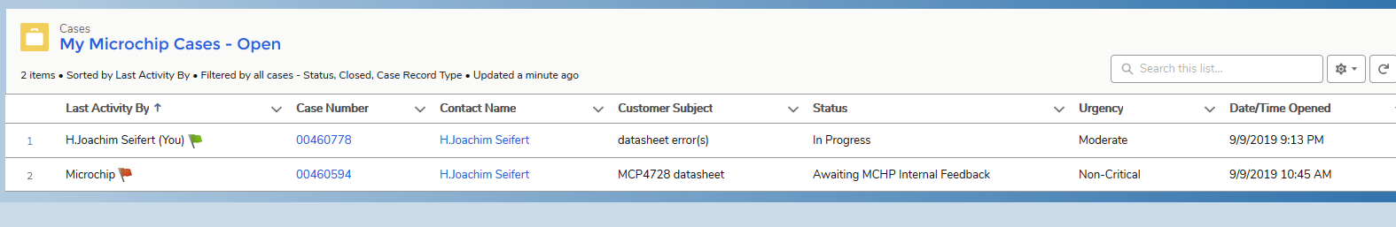

So, ist abgeschickt, werde berichten falls ich eine Antwort erhalte.
Ist ja nichts kritisches, normalerweise merkt man das nicht mal und es
stört auch nicht wirklich.
Aber ein Fehler ist es dennoch - sollen sie die 4 Einsen reinmalen.
Radu (Rumänien?) hat schon mal geantwortet:
Hello,
I am not sure what that bit represents. Let me try to reproduce this
issue here and get back to you with results as soon as possible. Does
this observation influence the functionality of the IC in any way?
auch nach nun 6 Wochen keine weitere Antwort von Microchip, auch nicht
beim 16bit-write-Problem
https://www.mikrocontroller.net/topic/480738#new
