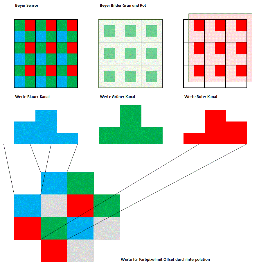

von Bonzo (Gast)
Ich zeichne nochmals auf, was ich meine anhand einer Linie über 3 Pixel:
Nehe ich einfach die Pixelwerte aus dem Sensor, dann rückt das rote und
das blaue Bild virtuell zur Seite und in der Höhe und ändert die Werte
ab. Das wirkt sich auch auf das endliche Bild aus.
von Valérien Wankelmut (Gast)
De-Mosaicing Algo's gibt es fast soviel wie Idioten am Kalten Buffet:
https://www.google.de/search?ei=oAFxXbKSC4mYjLsPk7e12Aw&q=De-Mosaicing
von Hamburger (Gast)
Bonzo schrieb:
> Dabei ist mir aber aufgefallen, dass der Sensor (Bayer) auch solche
> Offsets hat.
In der Tat hat der das. Das weiss der Sensor aber zunächst nicht, weil
er von den Farbfiltern nichts weiß und nur Helligkeit abgibt.
> Wie wird das bei der Bayerconversion gemacht?
Das wäre deine Aufgabe sage ich einfach.
Bonzo schrieb:
> Wie ist das bei TFTs? Wenn man dort einfach RGB ausgibt, haben die 3
> Bilder, die entstehen, ja auch diesen Halbpixelversatz.
Ich nehme an, dass die die Hersteller berücksichtigen und die
Pixelprozessoren die Bilder anpassen, wenn sie skalieren. Beim
unskalierten Bild 1:1 sehe ich aber das Problem, dass dann der Kontrast
nicht voll auszusteuern wäre, weil ein 01 ja irgendwie interpoliert
werden müsste.
Wer weiß es?

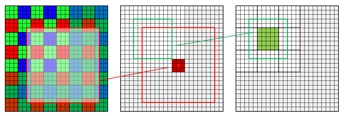

von J. S. (engineer) Benutzerseite
Es gibt Fälle, in denen es sinnvoll ist, das Bild umzurechnen und auf
die Darstellungsmatrix anzupassen, wie z.B. bei LED-Wänden, die eine
besondere Anordnung der LEDs haben.
Bild aus meinem FPGA-Sensor-Emulator.

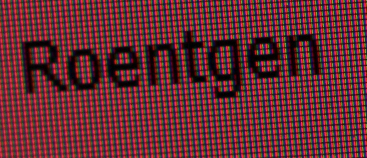

Ja, kann man: Hier ein Bild meines AOC:
Überraschung?
Fitzebutze schrieb:
> das machen die Subpixel-Renderer, und zwar vom Sensor direkt zur
> Ausgabe, unter den bestehenden Randbedingungen. Man muss halt das
> Mapping kennen.
Eben und das kennt man ja nur, wenn man die Bildverarbeitung selber in
Händen hat. Meine Aussage von oben bezog sich auf das, was der
Monitorhersteller tun kann. Und der darf diesbezüglich eigentlich nichts
tun, um nicht die Bandbreite zu reduzieren, zumindest bei der nativen
Auflösung. Eine maximale Steigung von 0101 lässt sich nicht
subpixelverschieben.
Wohl geht es natürlich beim Umskalieren...
Um nochmal auf die eventuelle Verschiebung beiM Bayer-pattern
einzugehen:
Bei Bayer ist es am Einfachsten (und von der Position am Richtigsten!),
man fährt die Auflösung exakt mit der Anzahl der Graupixel und
interpoliert die fehlenden Farben. Dann gibt es keinen Versatz zwischen
empfangenem und wiedererzeugtem Bild.
Danach geht man idealerweise mit einer Ganzzahl-Dezimation auf die
benötigte Auflösung runter. Beides, Interpolation und Dezimation
erfordern jeweils Tiefpassfilter mit entsprechender Ausdehnung. Leider
bekommt man dabei nur ein Bild mit einer "analogen" Schärfe im Bereich
von 1/4 der Graubildauflösung. Dies entspricht zwar der echten Qualität
der Information, reicht aber oft nicht, daher gibt es die
unterschiedlichsten Ansätze, die fehlenden Pixel zu erraten.
Das erfordert etliche Annahmen über Kantenverläufe, Farben im
Originalbild und genau genommen auch die Bewegung bei der Aufnahme.
Kanten lassen sich recht gut mit parallelen Annahmen realisieren und die
unschönen Farbsäume durch Interpretation des Bildes im YUV-Raum, was
besonders Grautönen hilft, nicht zu verfärben.
In einem FPGA hat es auch ausreichend Parallelität, um das in Echtzeit
rechnen zu können. Mein Converter z.B. arbeitet mit dreifacher
Interpolation, also 9 Pixel je Graupixel und 36 Subpixeln je Farbpixel.
Betrachtet werden immer mindestens 3 volle Pixel in jeder Richtung. Der
Filter hat 17x17 Plätze, ist also etwas größer, als der übliche 5x5.
Danach kann leicht dezimiert werden, um zu einer Auflösung zu kommen,
die im Zeitbereich bei voller Bandbreite ausgegeben - und auf die
benötigte Auflösung umgerechnet werden kann, z.B. für kontinuierlichen
Zoom. Im Beispiel 3:5, also z.B. 1600x1200 auf 960 x 720 für ein HD
Bild. Zudem kann der Interpolationsfilter zum Rekonstruieren defekter
Sensorpixel herangezogen werden.
In der Wikipedia ist im Bayer-Sensor-Artikel ein Bild meines Autos zu
finden, das ich auf diese Weise prozessiert hatte.
Inzwischen läuft der Filter auf 19x19 / 21x21 oder 23x23, was der FPGA
hergibt und vom Bildmaterial sinnvoll ist. Damit hat es eine effektive
7x7 Graupixelbetrachtung. Für die höheren Videostandards heute passt das
auch besser.
