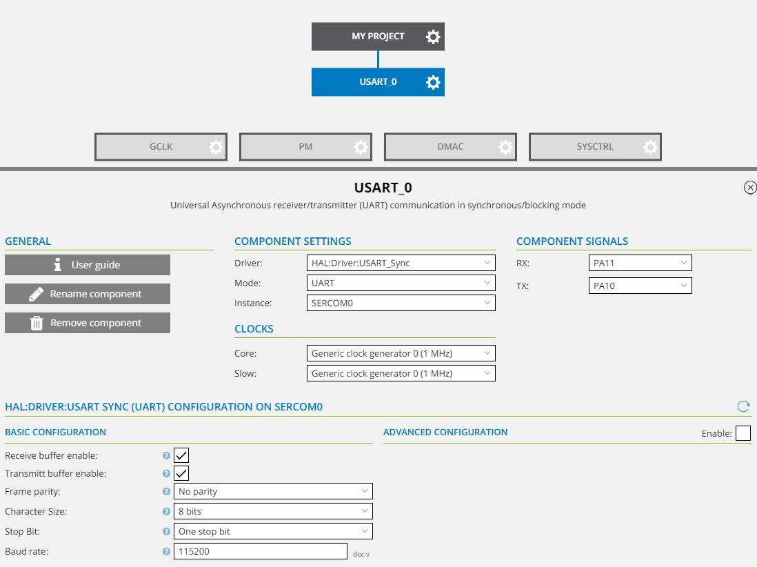

Ich habe das Bluetooth Module (RN41) an mein SAMD21 XPlained Pro
angeschlossen und zwar den RXD-Pin vom Bluetooth Modul an den PIN PA10
vom Controller und den TXD-Pin an den Pin PA11.
Pin PA10 und PA11 habe ich mit Hilfe von ATMEL Start als UART
Schnittstelle konfiguriert (PA10: TX und PA11: RX) (s. Bilder).
Die serielle Schnittstelle ist in Tera Term entsprechend eingestellt.
Ich habe den Beispielcode von ATMEL genommen und etwas angepasst, um
immer "A" auszugeben:

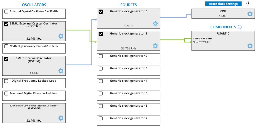

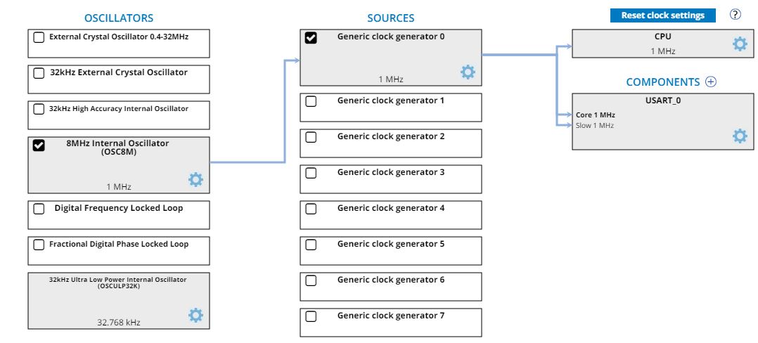

Könnte das an der Baudrate (115200) liegen? Ich benutze den internen
Oszillator (1MHz) ohne Prescaler als Taktgeber (s. Bild).

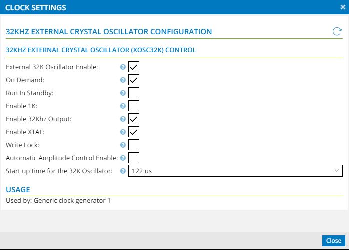

von Hanna (Gast)
Danke für die Antworten, ich glaube auf dem SAMD21 XPlained Pro Board,
ist netterweise noch ein 32kHz Crystal Oszillator mit drauf, der ist
dann vielleicht besser geeignet.
Ich werde testen und berichten ;)

Jetzt, nachdem ich den Externen Oszillator benutze für die UART
Schnittstelle, kriege ich in Tera Term leider nur noch 1-sen ausgegeben.
Muss ich noch irgendwas beachten?
Baudrate ist jetzt überall 115200.
(Sorry für die ganzen Anfänger-Fragen ;) )

von Jim M. (turboj)
Bei nur 32 kHz Takt? Ich denke nicht, Tim(tm).
Die meisten modernen UARTs wollen >= 16*Baudrate als Eingangstakt sehen.
Einige wenige können aus den 32kHz grade noch 9600 Baud zaubern.
Daher meine obige Frage, ob die 1 MHz ausreichen - das würde mich
ernsthaft überraschen.
Eigentlich müsste der Code beim Setzen der Baudrate einen Fehler
ausgeben.
Rechne Dir mal mit dem Takt und den eingestellten Wert im Baudraten
Teiler Register die erreichte Baud Rate mal aus.

Ungefährquarzen, gibt es so viel mehr dolle Ranzen beim Teilerfaktor.
Geht das Ganze dann, kann man immer noch ein Quicky machen.
von nickm (Gast)
>   io_write(io, (uint8_t *)"A", 8);
Hat schon jemand Anders beantwortet. Aber es ist immer noch nicht drauf
eingegangen worden:
Es muss
io_write(io, (uint8_t *)"A", 1);
 heißen. Wer 8 Zeichen ausgibt braucht sich über Müll nicht zu wundern
wenn er nur ein Zeichen übergibt.
Nick

> dto.
Wolfgang schrieb:
> Abweichungen in der Baudrate von einigen Prozent können dazu führen,
> dass ein "A" evtl. als zwei Zeichen interpretiert wird, aber nicht zu
> ein paar Dutzend kryptischen Zeichen.
Hanna schrieb:
> Versorgungsspannung habe ich auch nachgemessen
Ich würde da zuallererst mal mit einem Oszilloskop oder einem
Logikanalyzer die tatsächlich gesendete Baudrate messen...
von Wolfgang (Gast)
Thomas E. schrieb:
> Du hast von der Sache nicht die geringste Ahnung.
Dieter Nuhr kennst du?
Erkläre bitte mal, wie aus einem einzelnen Zeichen (Dauer bei 115200Bd
etwa 87µs) ein Zeichenkette mit 49 Zeichen (Dauer bei 115200Bd über 4ms)
werden soll, wenn die Baudraten so eingehalten werden.
Dafür würden über einen Zeitraum von mehr als 4ms die Startbits fehlen.
