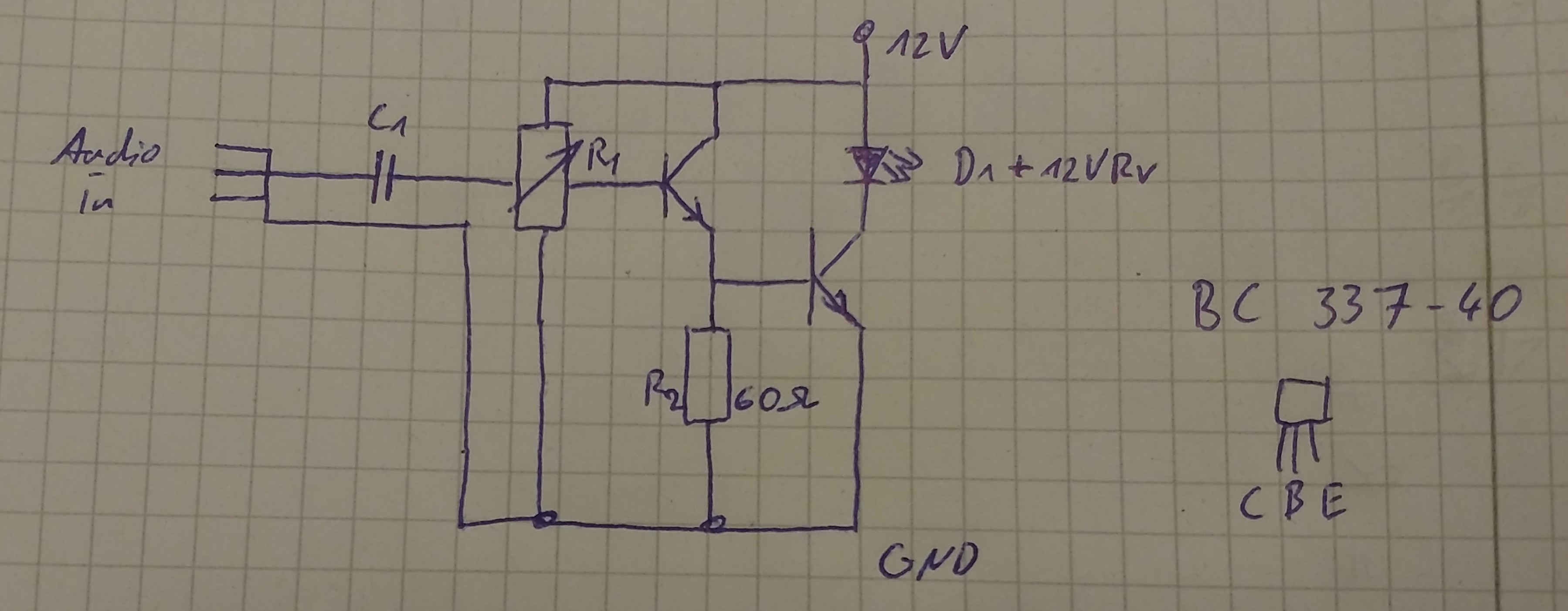

Hallo und guten Abend,
ich bin Betreuer einer Jugendfeuerwehr und wir haben am Wochenende einen
so genannten BF Tag. Dabei möchten wir ein Licht einschalten, sobald
über die Lautsprecher ein Ton abgespielt wird. Der Lautsprecherausgang
wird nur für das "Alarmsignal" verwendet. Abgespielt wird eine Art Gong
und Sprachausgabe. Den Schaltungsaufbau habe ich aus Google und aus 311
Schaltungen(Buch) zurechtgesponnen.
Diese Signal soll nun ein Relais schalten. Im angehängten Schaltplan
parallel zu D1.
Nun habe ich folgende Schaltung aufgebaut und war der Meinung, dass ich
sie soweit verstehe. Leider funktioniert sie nicht wie beschrieben.
Klar, das Ausgangssignal folgt dem Tonsignal. In der gezeichneten Art
und weise funktioniert die schaltung nicht. Wenn ich C1 brücke und nur
den ersten Transistor nutze funktioniert es. Dabei ist es mir zu heikel,
dass der T1 recht schnell aufgibt. Das Relais hat einen Spulenwiderstand
von ca 960Ohm. Die LED hätte ich gerne noch Parallel.
Wie gesagt der zweite Transister schaltet auf diese Art nicht durch.
Die Werte für C1 habe ich auch schon verändert. R1 ist ein Poti, der
Mittelabgriff ist mit dem Audio In und Basis von T1 verbunden.
Ich hoffe, dass ich keine Angaben vergessen habe und bitte um Tipps, da
die Anlage bis Freitag Abend laufen sollte. Und noch eine kleine Info:
Alles 12V DC mit Sicherheitstravo getrennt.
Ich hätte auch noch einen LM 741. Vielleicht ist es geschickter mit dem
weiter zu basteln. Der treibt nur das Relais nicht, wenn ich das
Datenblatt richtig verstehe.
"Bugendfeuerwehr Tag"? :-)
Schön. Sowas nannte man früher "Klatschschalter". Da das aber nie
besonders zuverlässigb war, hat sich das nicht durchgesetzt.
> Schaltungen(Buch) zurechtgesponnen. In der gezeichneten
> Art und weise funktioniert die schaltung nicht.
Kein Wunder. Die Schaltung wird keinesfalls funktionieren.
> Ich bitte um Tipps, da die Anlage bis Freitag Abend laufen sollte.
Das wird knapp. Um wenigstens etwas Selektivität zu bekommen,
würde ich einen sog. Tonedecoder LM567 verwenden, der auf die
Frequenz des Gongton abgestimmmt wird. Danach dann einen Ein-
transistor Relaistreiber. Wenn das Licht nach Ende des Tons
anbleiben soll, brauchst Du noch ein T-Flipflop oder ein Strom-
stossrelais.
> stossrelais.
Man kann das Relais auch in Selbsthalte-Funktion betreiben.
Über die Wicklung sollte eine Freilaufdiode geschaltet werden.
Sonst zerschiesst es möglicherweise die Halbleiter.
