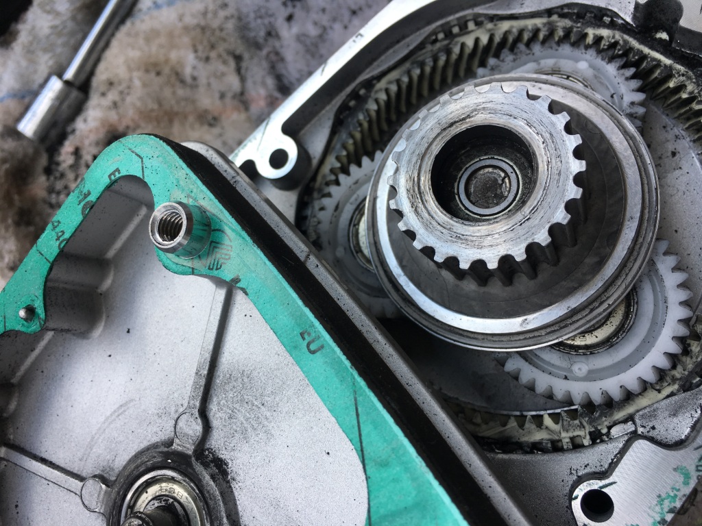

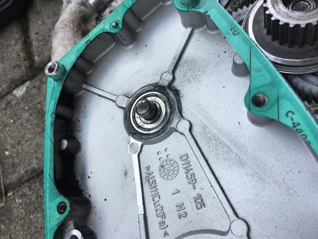

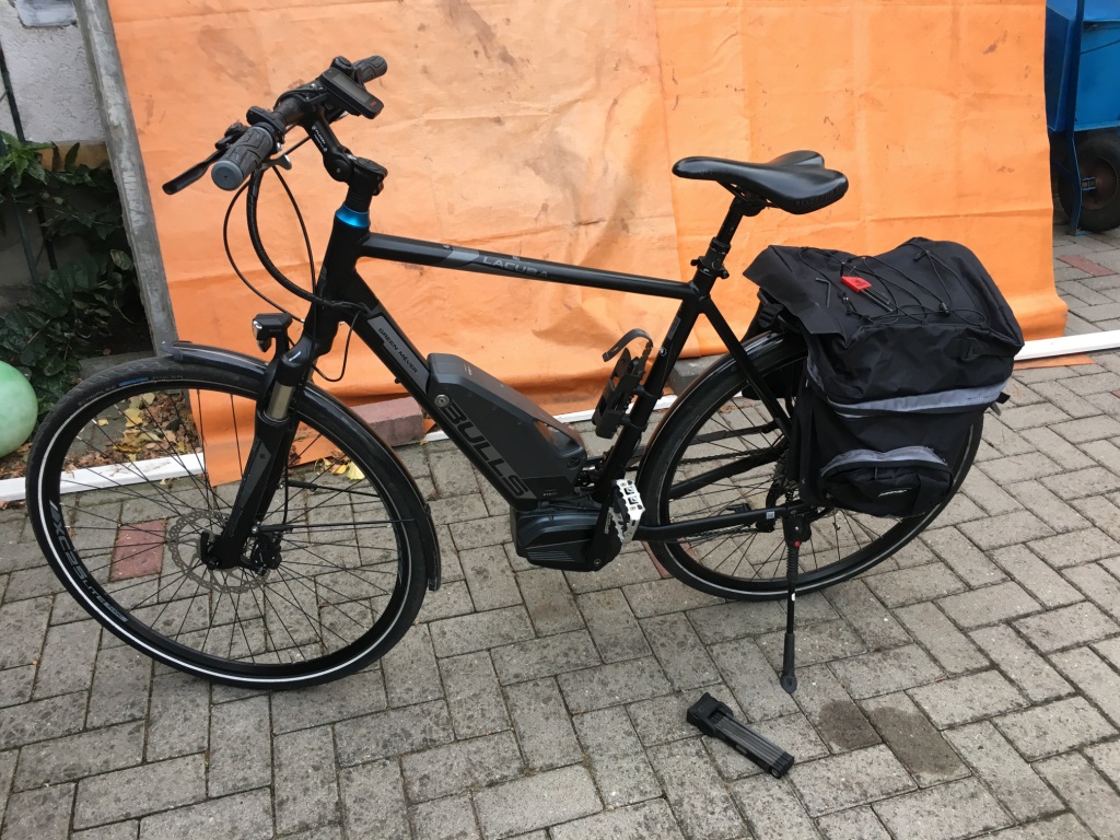

Kleines Update, ich habe einen Spendermotor bekommen. Das Rad läuft jetzt auch schon wieder. Es war auch gleich die etwas neuere Generation alt Drive C, neu Drive T. Mir scheint der Draht für die Motorwicklung ist etwas dicker. Nur mal zu Info. Mir ist bewusst, dass es keine Ersatzteile für die Motoren gibt Trotzdem, oder gerade deswegen habe ich das Rad defekt gekauft. Es ist das dritte Rad mit Mittelmotor und Motorschaden das ich gekauft habe. Zwei davon waren mit Bosch Classic Motor, dieses hier mit Brose Motor. Eins von den Bosch Rädern fährt mein Sohn, mit dem anderen habe ich ca 15000km zurückgelegt. Mir war jetzt einfach mal nach einem neuen Spielzeug und etwas Bastelei. Preislich liege ich bei dem Rad bei 350€, dafür bekomme ich kein neues, kein gutes gebrauchtes und auch bei einem Eigenbau wird es eng. Für die Interessierten noch ein paar Bildchen.
https://www.mikrocontroller.net/attachment/428886/Motorwicklung.jpg sieht allerdings aus als hätte Ben Recht, Beitrag "Re: Suche Brose Mittelmotor" Beitrag "Re: Suche Brose Mittelmotor" hätte passen auch können, ich tendiere zu: Beitrag "Re: Suche Brose Mittelmotor" Das Bild passt zu "unterdimensionierte Sollbruchstelle" und/oder Montagsprodukt. Als Bastelobjekt O.K. würde ich es auch machen. Aber die Schwachstelle bei zukünftiger Nutzung kalkulieren. Mein "Berlin" Roller mit Rt125/150 Motor hat Halbjährlich 2 Kupplungskörbchen adaptiert aus MZ,150 verbraucht. Das gleiche Fehlerbild bei anderer Technologie. Maximales Drehmoment an der welle passte nicht zum Materialquerschnitt. Namaste
