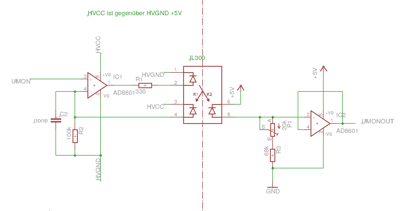

von Tim (Gast)
Ich möchte das gesamte Signal im zeitbereich messen.
Auf dem Controller sollen dann Berechnungen mit dem Signal gemacht
werden.
Das mit dem Optpkoppler hab ich auch schon gelesen. Ich habe dazu auch
die Schaltung im Anhang gesehen und habe mich gefragt ob man die OPVs
unbedingt braucht.
von Käptn Blaubär (Gast)
> ob man die OPVs unbedingt braucht.
Richtig. Die nehmen nur Platz auf der Platine weg.
von Georg (Gast)
> unbedingt braucht.
Nimm einen fertigen Trennverstärker - mit so einer komplizierten
Schaltung bist du total überfordert.
Georg

Je nach dem was Du trennen willst. Wenn es nur um
Gleichspannungspotential geht, das macht man auch mit einem Kondensator.
Erzähl doch einfach mal die ganze Geschichte.

Eine der Schaltungen ist die Optokopplerschaltung, welche ich oben schon
gezeigt habe.
Die zweite Schaltung benutzt einen ISO124 Trennverstärker und 2 IV0515S
DC-DC Converter um den Trennverstärker zu versorgen.
